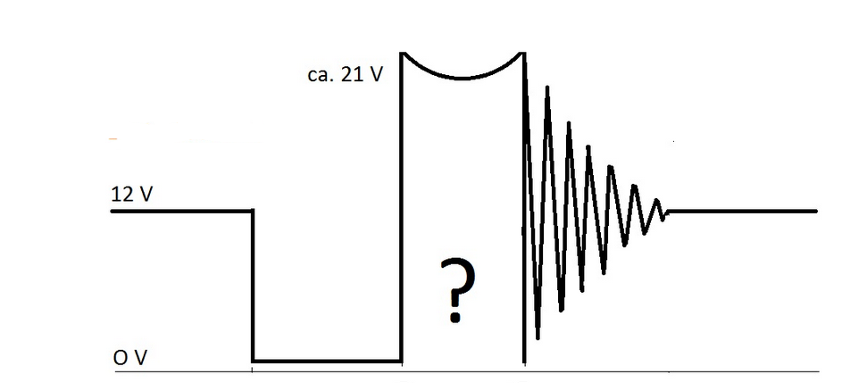

Hat sowas schon mal einer gesehen? Und ne Idee, was dahinter stecken
könnte? Und wie schaltungstechnisch ausgeführt?
So als Vermutung: Zündspule wird geladen, Zündung dann aber -irgendwie-
noch verzögert. Hätte den Vorteil, sozusagen erst im letzten Moment zu
entscheiden, wann gefeuert wird. Bei der üblichen Methode muss man ja
sozusagen im voraus berechnen und der Zündzeitpunkt steht im Prinzip
schon mit Beginn der Ladung fest (eher abbrechen bedeutet verminderte
Zündenergie, länger laden bringt einen heftigem Stromanstieg und damit
Wärme in Zündspule+Endstufe.

Ist doch völlig normal für eine Zündspule, normalerweise sind die 32V
höher.
Zuerst 12V bei offenem Schliesskontakt.
Dann 0V bei geschlossenem Kontakt denn der geht nach Masse.
Währenddessen steigt der Strom in der Zündspule und lädt sie mit Energie
auf.
Dann öffnet der Kontakt, und die geladenen Erhie fliesst sekündär über
den Zünfunken ab, derweil liegt primär natürlich die entgegengesetze
Polaritär und die rücktransformierte Brennspannung auf den 12V drauf,
also 21V.
Es fehlt am Anfang der nadelförmige Impuls der zurücktransformierten
Spannung BIS die Zündkerze zündet, das sind deutlich mehr als 21V, eher
100V, aber der ist nur kurz und eventuell nicht vom Scope erkannt
worden.
Wenn die Spule entladen ist, und der Funke abreisst, bleibt eine
Schwingkreis aus Induktivität und Kapazität der Zündspule und es
klingelt bis die Energie im Widerstand des Spulendrahtes abgebaut ist.
