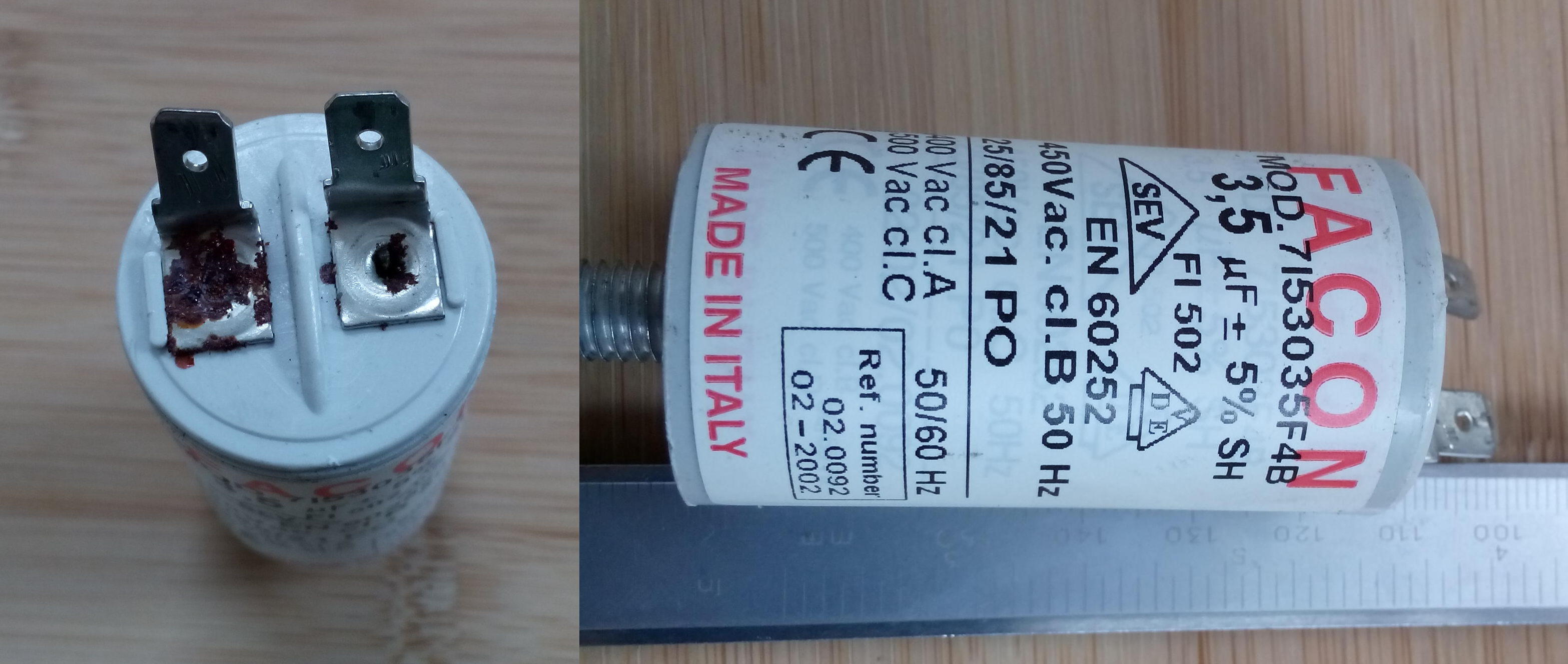

ich habe mir auf dem Flohmarkt einen kleinen Schleifbock gekauft, mich
hat schon gewundert, dass sich der Verkäufer schnell von 40 auf 15€
runterhandeln ließ. Er läuft garnicht. :)
Ich habe ihn jetzt mal aufgeschraubt und da ist mir ein Kondensator
aufgefallen der vermutlich für den Anlaufstrom. Dieser Kondensator ist
auf dem Bild im Anhang abgebildet. An den Klemmen ist braunes
getrocknetes etwas, wie bei alten ausgelaufenen Batterien. Ich neme an
er ist defekt.
Nun finde ich bei unserer örtlichen Conrad-Filiale keinen 3,5uF
Kondensator mit den Abmessungen. Kann ich auch 3 oder 4 uF einbauen? Was
wäre besser?

Nimm den 4µF, aber lass dir keinesfalls den abgebildeten andrehen - der
hat nämlich 30µF :-P
Es geht auch der 3µF, allerdings ist ein Verlust der Kapazität im Laufe
der Zeit wahrscheinlicher als eine Aufstockung. Deswegen 4µF.
Bei Auktionshäusern im Internet gäbe es aber auch genau den Nennwert.

Der Schleifbock brummt nicht oder bietet irgendwie widerstand einem
anstubstenden  Stift gegenüber. Ich habe nur ein billiges 14€
Digitalmultimeter ohne Kondensatorfunktion und habe bei Punkt 4 von hier
[a] diagnostiziert, dass der Kondensator Tod ist.
Vielleicht schraube ich die Tage die "Flügel" vom Schleifbock mal ab und
prüfe Punkt 3 von [b]. Heute habe ich leider keine Zeit mehr.
[a] http://de.wikihow.com/Einen-Startkondensator-%C3%BCberpr%C3%BCfen
[b] http://de.wikihow.com/Einen-Elektromotor-pr%C3%BCfen
Aber vielen Dank für die Hilfe.
Moderator (Firma: Titel) Persönliche Seite #4742098
Schleif3r schrieb:
> Ich habe nur ein billiges 14€ Digitalmultimeter ohne Kondensatorfunktion
> und habe bei Punkt 4 von hier [a] diagnostiziert, dass der Kondensator
> Tod ist.
Warum? Was zeigt dein Messgerät statt der "Überlaufstrichlinie" bei
dieser Messung an?
Du hättest statt des Kondensators zuerst mal die Spanung an der Wicklung
und danach den Widerstand der Wicklung messen sollen.
Wenn der Motor nicht mal brummt könnte sogar einfach das Kabel oder der
Schalter kaputt sein...
