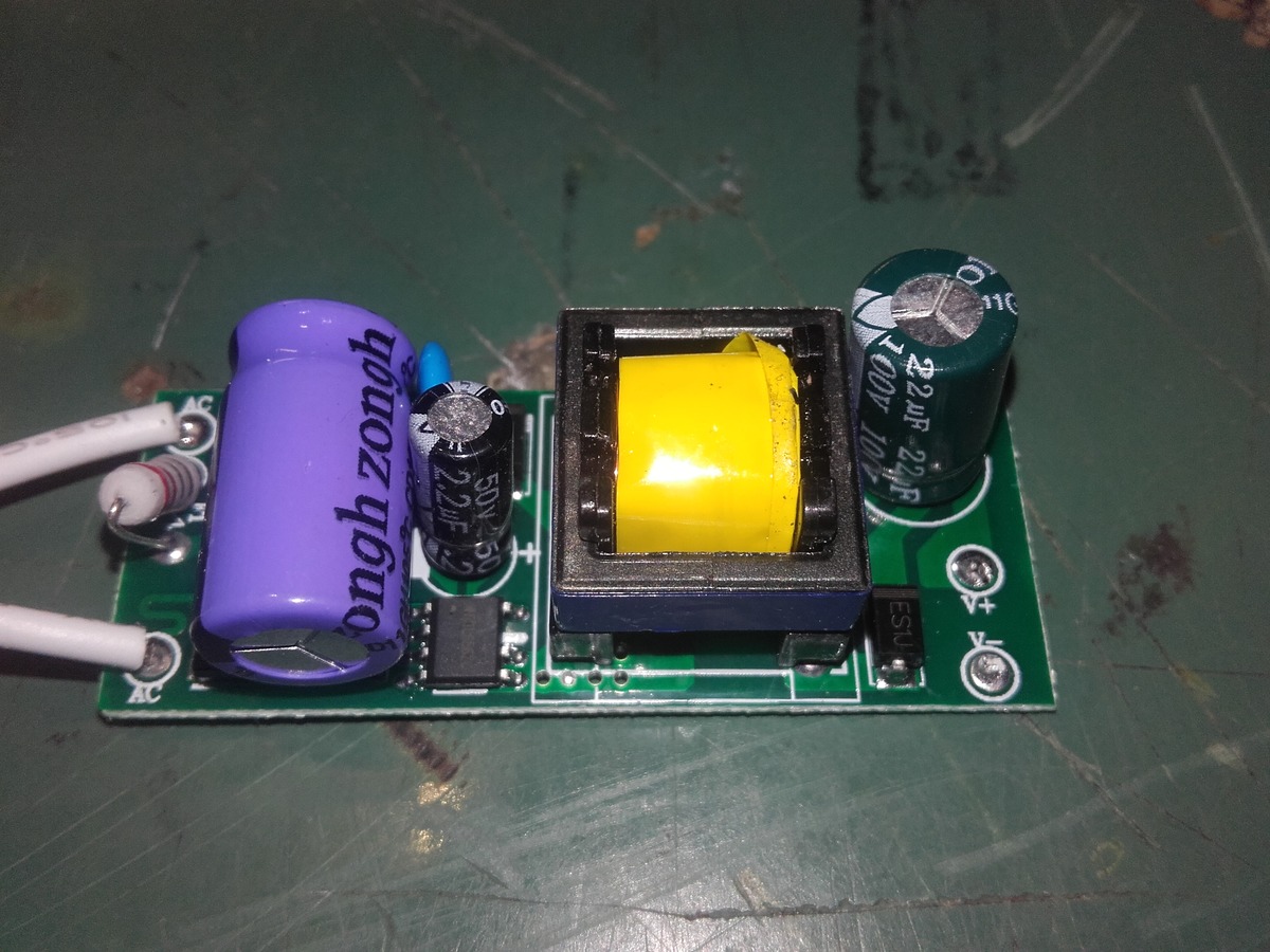

Ich habe auch mal ein Bild der mitgelieferten Netzteile angehängt... was
haltet ihr davon? Ich denke das ist eher Mist, oder?
Gast #4742188
Die komplette Schaltung ist dieses kleine Schaltnetzteil...
Bei einem der 5 war sogar einer der Elkos nicht angelötet und ein
anderer hing schräg mit ~2cm Draht entfernt von der Platine.
Die Teile kommen also definitiv nicht zum Einsatz!
Auf dem Bild sieht das einigermaßen erträglich aus, es sind auf der
Leiterplatte auch Abstände zu sehen. Bzgl. der Sicherheit kann man
leider nicht ins Innere des Wandlertrafos gucken - ich würde die
Lampengehäuse erden. Da es keinerlei Entstörglieder zu geben scheint,
dürften die Dinger auch heftig stören.
