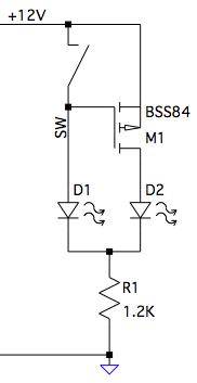

Ich habe mir Duo LED's Rot/Grün besorgt und möchte diese nun wie folgt
betreiben:
Schalter Aus = rot
Schalter Ein = wechsel auf grün
Leider bin ich nur Mechatroniker und mein Verständnis von Schaltungen
ist begrenzt...
Dazu kommt das ich 6 Kippschalter habe an denen jeweils eine LED als
Anzeige dran kommt, ich also nicht den Platz im System hab nur für die
Wechselschaltungen jeweils ein Relais dran zu bauen...
Mir ist so das es doch auch mit jeweils einer Transistorschaltung gehen
müsste oder ?
Komme nur nicht drauf wie...
Oder bietet es sich hier an die LED zu verpolen ?
Hab nähmlich noch 2 pin duo LED's liegen die ich erst dafür besorgt
hatte...
Wäre super wenn mir jemand helfen könnte

Am einfachsten wäre es mit einem Umschalter.
Falls nur ein einfacher Ein-Schalter SPST zur Verfügung steht, müsste
man erstmal wissen, ob der ganz frei für die LED ist, oder wie die
Schaltung drumrum aussieht und natürlich, wie die Duo-LED aufgebaut ist
(gemeinsame Anode oder Kathode).

Man könnte die unterschiedlichen Spannungen von rot und grün ausnutzen.
Rot hat. z.B. 1,7V und Grün 2,2V oder so ähnlich. Je höher im
Lichtspektrum desto höher die Spannung. Blau hat um 3V.
Also einfach beide parallel legen und die rote mit dem Schalter ab- oder
zuschalten. Ist allerdings genau falsch herum, geschlossen=rot.
