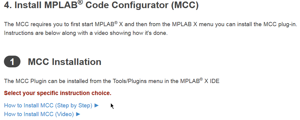

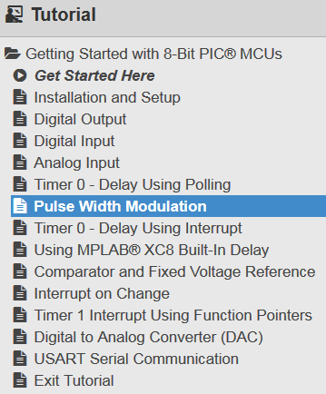

#4741853
Ich habe den MCC eigentlich noch nie benutzt aber immerhin schon mal
installiert. Allerdings ganz anders ;-)
In MPLABX -> Tools -> Available Plugins... (auswählen und installieren)
Oder da gucken:
http://microchip.wikidot.com/mcu1101:installation-and-setup
unter 4. Install MPLAB® Code Configurator (MCC)
Da muss man allerdings auswählen ob man lieber ein Video anschauen will
oder schriftliche Anweisungen...
Da gibt es dann auch direkt ein Tutorial zur PWM.
