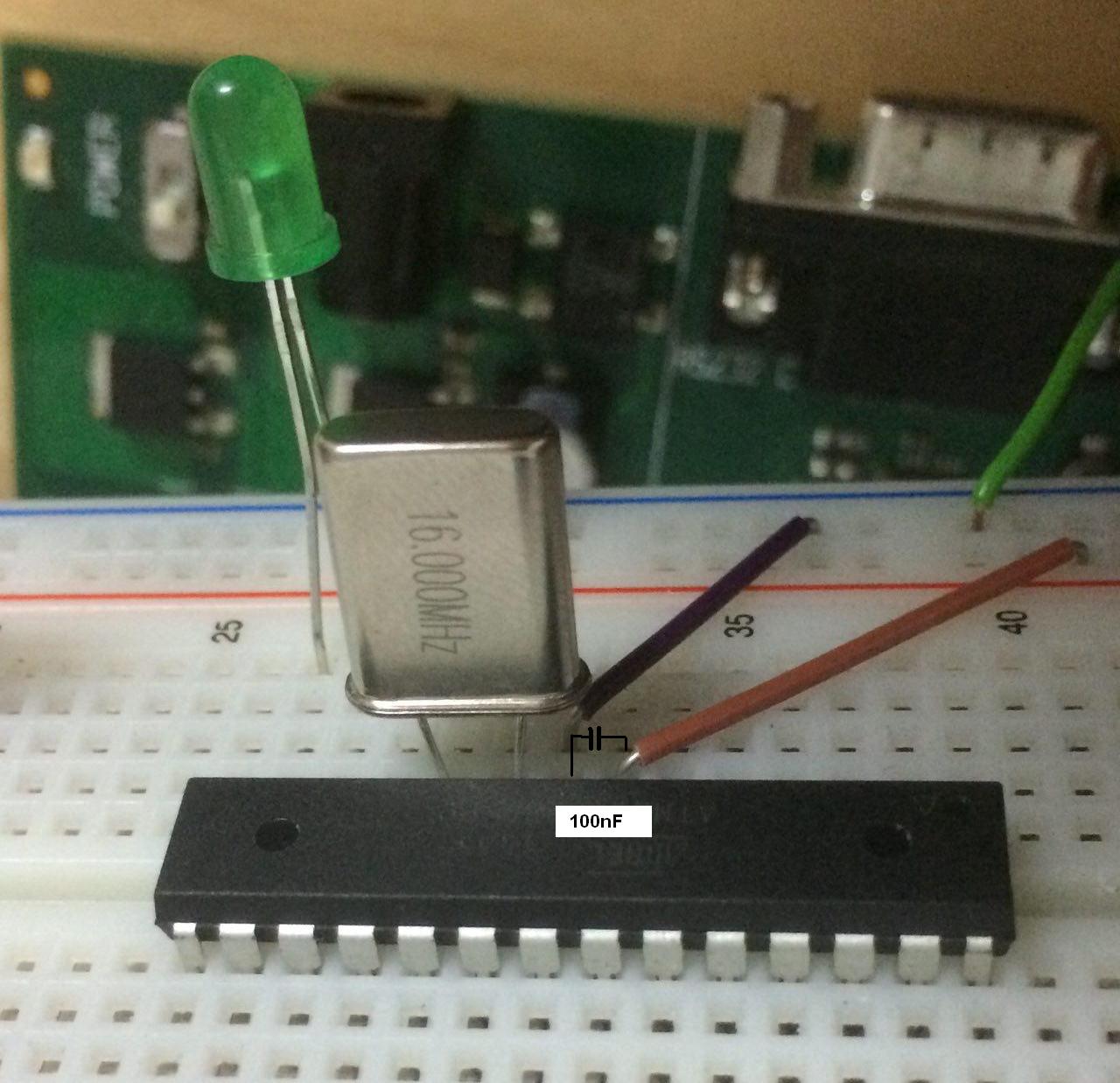

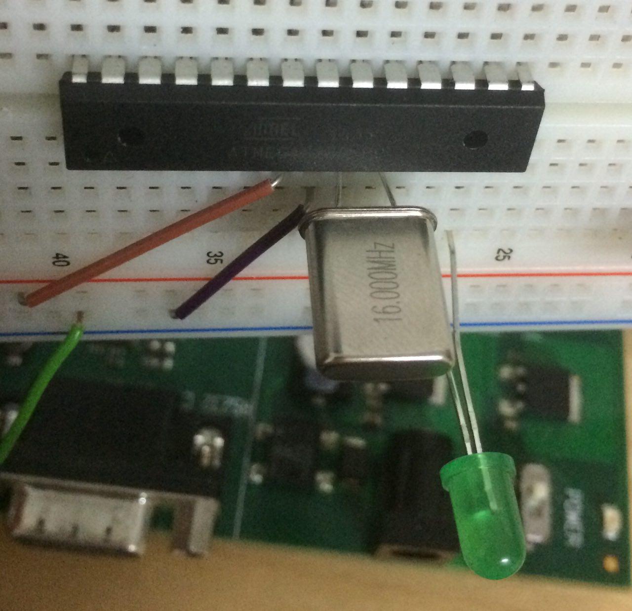

Also mein Problem ist bzw meine Probleme sind...
Der Atmega-328P läuft nicht mehr das Programm (LED 2 sek an und 4 sek
aus) ab was er vorher von mir bekommen hat. Das erste High an der LED
ist nicht zeitgesteuert! Zudem kommt das ich ihn nicht mehr lesen und
programmieren kann!
Ich habe jetzt diverse Tests gemacht und bin zu dem Entschluss gekommen
das ich mit dem Quarz auf meinem Steckbrett nicht weiter arbeiten kann,
ich kriege nicht einmal den 16MHz vernünftig zum Schwingen. Nach einigen
Startversuchen bringt dieser den Atmega schonmal an den Punkt an dem die
LED angeht... Ich habe mal ein Foto angehängt, vllt fällt jmd noch ein
etwas günstigerer Aufbau ein!? Ich bin mit dem Probieren am Ende...
Allerdings würde ich den Atmega gerne noch "retten", wie kann ich
nochmal das Schwingen Simulieren? Einen anderen Controller an einem PIN
schnell triggern und dann an den XTAL1? Ich habe es schonmal machen
müssen, finde den Post aber nicht mehr! Reicht ein Attiny2313 mit 8 MHz
interne Taktung?
Gast #4743063
Willi schrieb:
> vllt fällt jmd noch ein etwas günstigerer Aufbau ein!?
Das ist kein Aufbau, das ist Pfusch.
Auch du scheinst noch nie etwas von Abblock-Kondensatoren
gehört zu haben.
Wie oft wurde das hier schon gepredigt, und ATMEL "schreibt"
die Anwendung von solchen Cs vor.
Das Märchen von den nicht notwendigen Lastkapazitäten am
Quarz glaubst du auch gerne denn dann hast du weniger
Arbeit, gell?
Allein die Unfähigkeit hier ein anständiges, aufschlussreiches
Foto von deinem Aufbau zu posten spricht Bände.
Gast #4743094
Du brauchst
1. den Abblock-C direkt am Controller!!! (100nF, Bild)
2. einen korrekt verschalteten Reset-Pin!!!
z.B. so:
http://i.stack.imgur.com/jlZTK.png
(den Schalter kannst du auch weglassen)
> Arbeit, gell?
Für Testzwecke kann es ohne Lastkapazitäten gehen, muss aber nicht. Bau
die Lastkapazitäten lieber auf kurzem Wege ein!
1. und 2. sind MUSS !!!!!!!!!!!!!!!!!!
Gast #4743347
Also erstmal großen Dank an die konstruktiven Vorschläge! Ich habe jetzt
den Atmega auf einen anderen Entwurf geschmissen und dort lief er mit 16
MHz ohne Probleme, mit dem 18,432 kriege ich ihn auch hier nicht zum
laufen... Werde mir demnächst noch einige Kondensatoren zulegen um genau
dieses Problem beheben zu können!
Für das Bild muss ich mich entschuldigen, habe es noch gedreht aber
danach wohl nicht gespeichert und dann noch doppelt, Schande über mein
Haupt. Das fotografierte war nicht das probierte (Hab einen komplett
neuen Aufbau gemacht, damit die Störquellen eingrenzen konnte)... Es
kamen natürlich noch die Abblockkondensatoren darauf (beidseitig) und
den Quarz mit 22pF bedrahtet, brachte aber alles nichts... ;-/ Ohne die
Cs am Quarz konnte ich den Quarz wenigstens für 1-2 Sekunden am leben
halten, werde es mit anderen Werten probieren wenn ich die anderen Cs
habe. Zu den LEDs, die gibt es auch für den 5V-Betrieb!
Also wie gesagt danke nochmal!
