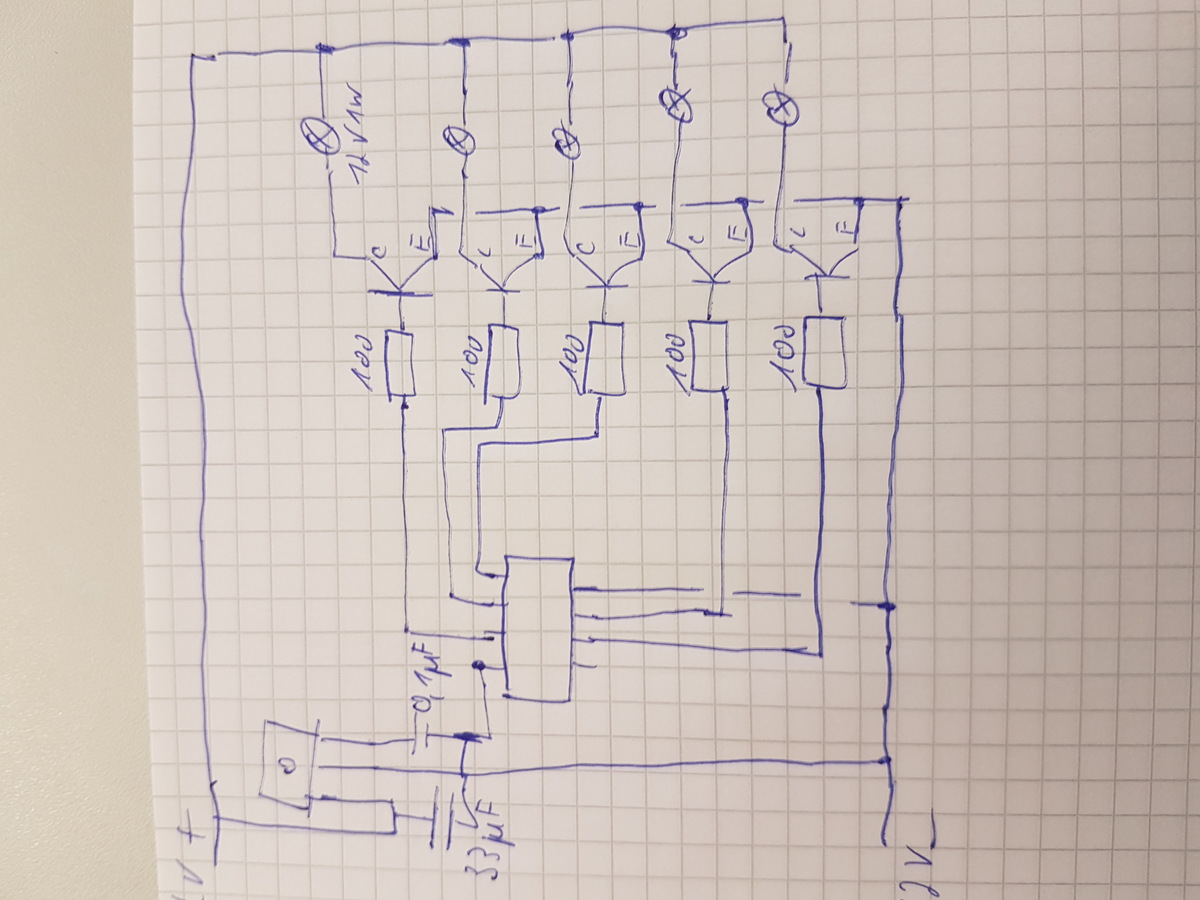

Hallo zusammen, ich bräuchte mal Hilfe von euch. Ich habe einen Attiny45 mit einem Lichtprogramm programmiert und folgendes zusammengelötet : (Leider hab ich keinen Schaltplan zur Hand daher versuche ich das mal zu erklären) Es werden 12 Volt auf einen 7805CV eingespeist.An den 12 Volt hängt ein Kondensator mit 33µF und am Ausgang hängt ein Kondensator mit 0,1µF. So stand es im Datenblatt vom 7805. Die 5 Volt versorgen nun den Attiny welcher wiederum mit jedem Ausgang einen NPN Transistoren ansteuert (also 5 Stück) welche dann die 12 Volt für die Beleuchtung durchschalten. Jeder Transistor schaltet ein Birnchen mit 12V 1W. Die Schaltung funktioniert auch einwandfrei, aber der 7805 wird sehr heiß. Da das ganze in auf einer Modellbahn im Haus eingebaut werden soll habe ich etwas Angst das durch die Hitze die Häuser anfangen zu Schmelzen. Würde es etwas bringen den 7805 welcher 1A hat mit einem zu ersetzen der 2A hat, oder ist die Hitzeentwicklung etwa gleich (Die Leistung die verbrannt werden muss ändert sich ja nicht) Gibt es eine andere Möglichkeit auf der Platine die 12 Volt auf 5 Volt zu reduzieren oder sollte ich lieber zu der 12 Volt Zuleitung die schon vorhaden ist, noch ein 5 Volt Netzteil einspeisen ? Ich hoffe das ist einigermasen verständlich was ich meine. Danke für eure Hilfe Gruß Patrick

Die NPN Transistoren brauchen zusammen etwa 5mA Basisstrom, der µC etwa das Gleiche. Der 7805 sollte daher die Verlustleistung 7V*10mA = 0,07W haben. Ergo keine spürbare Erwärmung. Da du die Basiswiderstände vermutlich viel zu klein gemacht hast, fließt da zuviel Strom. 6-8 Kiloohm scheinen mir angemessen zu sein um die Transistoren bei einem Übersteuerungsfaktor von grob 2 zu halten. 10kOhm kann auch noch gehen.
Hallo, wenn dein Controller warm wird, hilft es dir nicht, den Spannungsregler mit einem "leistungsfähigeren" Typen auszulegen. Wenn dein Controller unnatürlich warm wird, ziehst du zu viel Strom durch den Controller selbst. Das hat nichts mit der Spannungsversorgung zu tun. Die Frage, die sich stellt, ist, wieviel Strom der Controller zieht. Wie genau steuerst du die Transistoren an? Du weißt, dass du Controllerausgänge nicht zu sehr belasten darfst, ja? Zeichne einmal bitte die Schaltung eines µC-Ausgangs mit dem Transistor und der Last auf! Wenn es geht auch gleich mit Bauteilnamen und der Bauteildimensionierung. Vielleicht findet sich da schon der Fehler. Gruß Migelchen

12V rein und 5V raus bedeuten 7V Spannungsabfall. Bei den erlaubten 1A sind das 7W Verluste. Diese kann man nicht, ohne vernünftigen Kühlkörper, loswerden. Es gibt aber pinkompatible Schaltregler, denen es unter diesen Umständen nicht so warm ums Herz wird.
Hallo, ok die Basiswiderstände habe ich in meiner Erklärung tatsächlich vergessen. 6 bis 8 kohm ?? Ich hatte was gelesen von 100 Ohm und habe solche dann eingebaut, und da die Schaltung funktioniert, habe ich da nicht weiter hinterfragt ob ich da eventuell grössere Widerstände einbauen muss. Sollte ich die mal tauschen gegen grössere ? @ Migel Chen nicht der Attiny wird heiß sondern der Festspannungsregler. Gruß

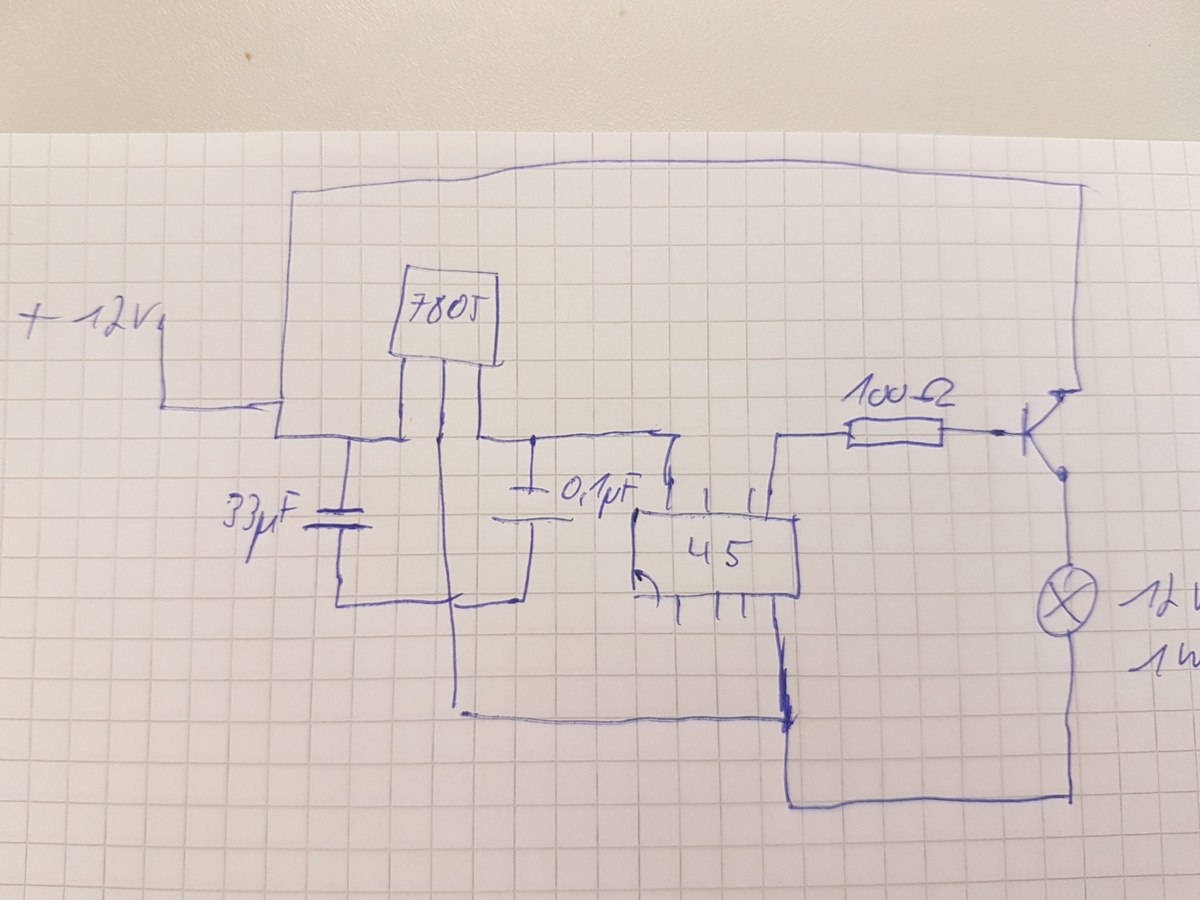

Hi, ich habe jetzt mal auf die schnelle einen Schaltplan gemalt allerdings habe ich nur 1 Lämpchen statt alle 5 eingezeichnet aber die anderen vier sind natürlich gleich. Sollte ich einfach mal den Vorwiderstand gegen 6 kOhm tauschen? Wie gesagt ich meine irgendwo etwas mit 100 gelesen zu haben aber bin mir nicht sicher.

Der Strom Basis -> Emitter kommt natürlich aus (durch) den µP. 1W Lampe bei 12V bedeuten etwa 0,08A aufgerundet 0,1A Bei einer, im schlechtesten Fall angenommenen, Stromverstärkung von 100 bedeutet dies 0,001 A Basisstrom. Bei etwa 4,3V (5V - 0,7V [Ube]) Steuerspannung kommt man auf einen Basiswiderstand von 4300 Ohm. Etwas weniger und glücklich werden…

Man erkennt nicht, was das für ein Transistor ist.
Wenn es so beschalten ist wie gezeichnet, dann wundert es mich nicht das dein Tiny noch nicht abgebrannt ist. Allerdings dürften die Lampen dann nicht voll leuchten. Nimm die 6k als Basiswiderstand und gibt die Lampen an den Kollektor gegen +12V. Emitter auf GND.

Patrick D. schrieb: > ich habe jetzt mal auf die schnelle einen Schaltplan gemalt Besser wäre es, wenn du den RICHTIGEN Schaltplan malst, der auch zeigt, was du tatsächlich wie verdrahtet hast. 100 Ohm sind aber viel zu wenig, bei 250mA an (12V-5V) mit 1.75W wird ein 7805 ohne Kühlblech schon zu heiss, mit Kühlblech ginge es, nimm eher 470 Ohm und wenn es nur 20mA LEDs sind dann auch 4k7.
Zu deinem Schaltplan. In welche Richtung zeigt der Emitter ? Denn wenn meine Annahme stimmt, dürfte deine "gezeichnete" Schaltung nicht funktionieren.

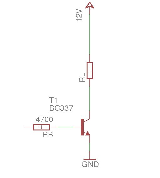

Da ich Eagle eh grad schon offen hatte. Rl ist die Last, darf grob 70mA Dauerstrom haben. Glühbirne hab ich in Eagle nicht gefunden.

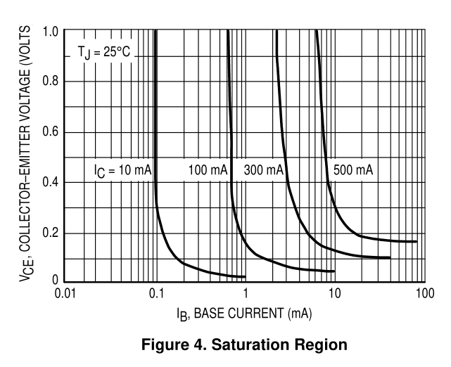

Die vorgeschlagenen 2,2kΩ sind völlig in Ordnung (s. Diagramm aus dem Datenblatt des BC337 von Freescale). Bei 2,2kΩ fließt ein Basisstrom von (5V-0,6V)/2,2kΩ=2mA. bei Ic=100mA und Ib=2mA ist laut Diagram Uce≈90mV. Das ergibt eine Verlustleistung am Transistor von 100mA·90mV=9mW. Da bleibt der Transistor praktisch kalt. Da das Diagramm mittlere Werte für den BC337 (ohne Zusatz) darstellt, sind diese Werte gleichzeitig als Worst-Case-Werte für den BC337-40 zu sehen. Zudem ziehen die Lämpchen ja nicht 100mA sondern nur 83mA. Damit liegst du mit der Dimensionierung auf jeden Fall auf der sicheren Seite. Mit einem kleineren Basiswiderstand wird die Verlustleistung im BC337 nur unwesentlich reduziert, die im 7805 aber deutlich erhöht. Die 2mA Basisstrom fließen insgesamt 5-mal. Damit ensteht am 7805 eine Verlustleistung von (12V-5V)·5·2mA=70mW. Der Attiny45 braucht maximal (bei 20MHz) 12mA, was am Spannungsregler eine Verlustleistung von weiteren (12V-5V)·12mA=84mW ergibt. Die insgesamt 70mW+84mW=154mW machen den 7805 höchstens lauwarm. Wenn du den ATTINY45 statt mit den vollem 20MHz nur mit 1MHz betreibst, zieht er nur noch 1mA, so dass am 7805 nur 77mW Verlustleistung entstehen. Da wirst du kaum noch eine Erwärmung spüren. Für den Fall, dass du tatsächlich irgendwann mehr Strom im 5V-Zweig brauchst, gibt es (bspw. von Recom) fertige Schaltregler als Ersatz für die 78xx-Längsregler (gleiche Anschlüsse, geringfügig größeres Gehäuse). MaWin schrieb: > Nimmt man statt 220 Ohm nun 2k2 (das erspart das Kühlblech am 7805), > reichen die 2mA Baisstrom immer noch aus, die Lampe in Betrieb zu > halten, aber der Spannungsabfall am BC337 vergrössert sich vor allem im > Einschaltmoment, wo der Transistor strombegrenzend wirkt. Das könnte > zu defekten Transistoren führen. Wie lange meinst du, braucht der Glühfaden eines so kleinen Lämpchens, um bei einer Strombegrenzung auf ca. 500mA auf Betriebstemperatur zu kommen? 1 Sekunde? 10 Sekunden? Nein. Die Zeit ist so kurz, dass der Transistor überhaupt keine Chance hat, sich merklich zu erwärmen.

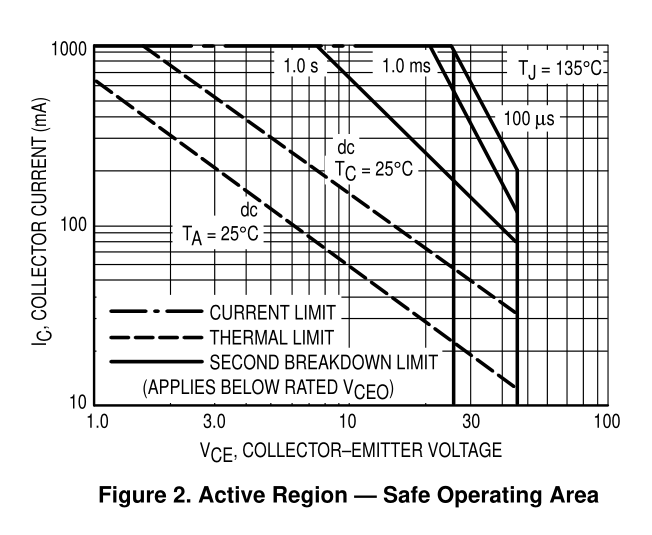

Yalu X. schrieb: > Wie lange meinst du, braucht der Glühfaden eines so kleinen Lämpchens, > um bei einer Strombegrenzung auf ca. 500mA auf Betriebstemperatur zu > kommen? Länger, als ein Transistor dessen absolute maximum ratings überschritten werden, zum ableben braucht. Aber der Einschaltstrom von ca. 600mA ist für den 800mA BC337 ja ok, das müssten die sicherungsdrahtdünnen Bonddrähte aushalten. Bloss bei unnötig niedrigem Basisstrom, z.B. den 2mA, geht der Transistor in Linearbetrieb, und es entsteht Verlustwärme. Beispielsweise begrenzt er auf 200mA und lässt 6V an sich abfallen, also 3 Watt, für vielleicht 0.1 Sekunde. Das wird er wegen der thermischen Trägheit von Siliziumkristall und TO92 gehäuse aushalten, aber es ist schon grenzwertig. 10 Sekunden würde er so was nicht überleben. Daher empfehle ich etwas höheren Basisstrom, so 470 Ohm als Vorwiderstand, damit man etwas mehr in der Mitte des Betriebsbereichs liegt und nicht so grenzwertig.

MaWin schrieb: > Länger, als ein Transistor dessen absolute maximum ratings überschritten > werden, zum ableben braucht. Das ist eine Schätzung von dir, richtig? > Bloss bei unnötig niedrigem Basisstrom, z.B. den 2mA, geht der > Transistor in Linearbetrieb, und es entsteht Verlustwärme. Klar, aber wieviel? > Beispielsweise begrenzt er auf 200mA und lässt 6V an sich abfallen, also > 3 Watt, für vielleicht 0.1 Sekunde. Das wird er wegen der thermischen > Trägheit von Siliziumkristall und TO92 gehäuse aushalten, aber es ist > schon grenzwertig. 10 Sekunden würde er so was nicht überleben. 10s sind ja auch etwas länger als 0,1s. Ausßerdem sind 6V·200mA nicht 3W, sondern nur 1,2W. Dass er 1,2W im Dauerbetrieb trotzdem nicht aushält, ist aber klar. Aber schau die mal das SOA-Diagramm im Anhang an: Die 200mA und 6V sind noch so weit von der 1s-Linie entfernt, dass da keinerlei Gefahr besteht. Selbst 400mA bei 12V wären gerade noch in Ordnung. Und wir reden hier nicht von 1s, sondern von 0,1s. > Daher empfehle ich etwas höheren Basisstrom, so 470 Ohm als > Vorwiderstand, Das ist immerhin schon etwas besser als deine ursprünglichen 220Ω. Wenn der Basisstrom unbegrenzt zur Verfügung stände, würde ich ihn ja auch etwas erhöhen. Aber hier geht es darum, die Verlustleistung sowohl in den BC337 als auch im 7805 auf einem akzeptablen Niveau zu halten, und das ist doch mit den 2,2kΩ nahezu optimal gelöst, denn keines der Bauteile gelangt weder kurz- noch langfristig auch nur in die Nähe seiner Limits. Und keines der Bauteile wird auch nur annähernd so warm, dass Patrick D. schrieb: > die Häuser anfangen zu Schmelzen. ;-) Johannes S. schrieb: > Und warum nicht einfach ein paar kleine Mosfets nehmen? Das ginge sicher auch, aber ein Widerstand ist wahrscheinlich schneller getauscht, da man den passenden Wert i.Allg. schon vorrätig hat, was bei den Mosfets nicht unbedingt der Fall ist.
