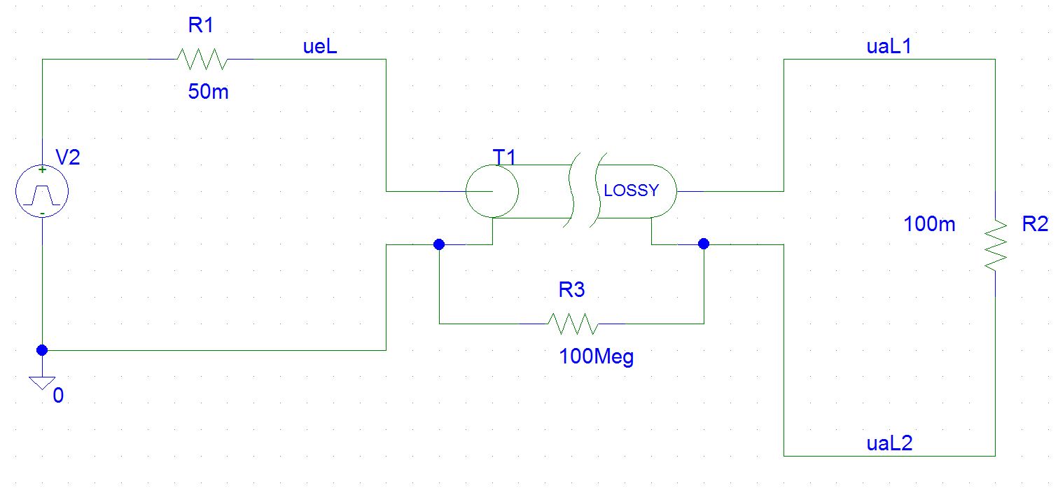

Liebes Forum!
Ich habe folgendes Problem: Folgende Schaltung im Anhang muss ich
simulieren. Die Leitung hat einen Widerstand von 1Ohm und die
Spannungsquelle gibt einen Impuls von 5V aus.
Wenn ich den Ausgangsstrom mittels I=U/R ausrechne kommt 4,34A heraus
(5V/1,15Ohm). Wenn ich aber die Schaltung simuliere kommt für den Strom
8A heraus. Wieso??
Zudem brauche ich noch das sog. Schlangenmodell von Strom und Spannung.
Kann mir jemand bitte helfen?
LG

Marcel W. schrieb:
> Wenn ich den Ausgangsstrom mittels I=U/R ausrechne kommt 4,35A heraus
> (5V/1,25Ohm).
Woher kommen denn da 5V und 1,25 Ohm?
> Wenn ich aber die Schaltung simuliere kommt für den Strom 8A heraus.
> Wieso??
Evtl. hängst du einfach mal deine *.asc Datei und das Modell vom T1 hier
mit an.
Was ist das? Woher hast du diesen Begriff?

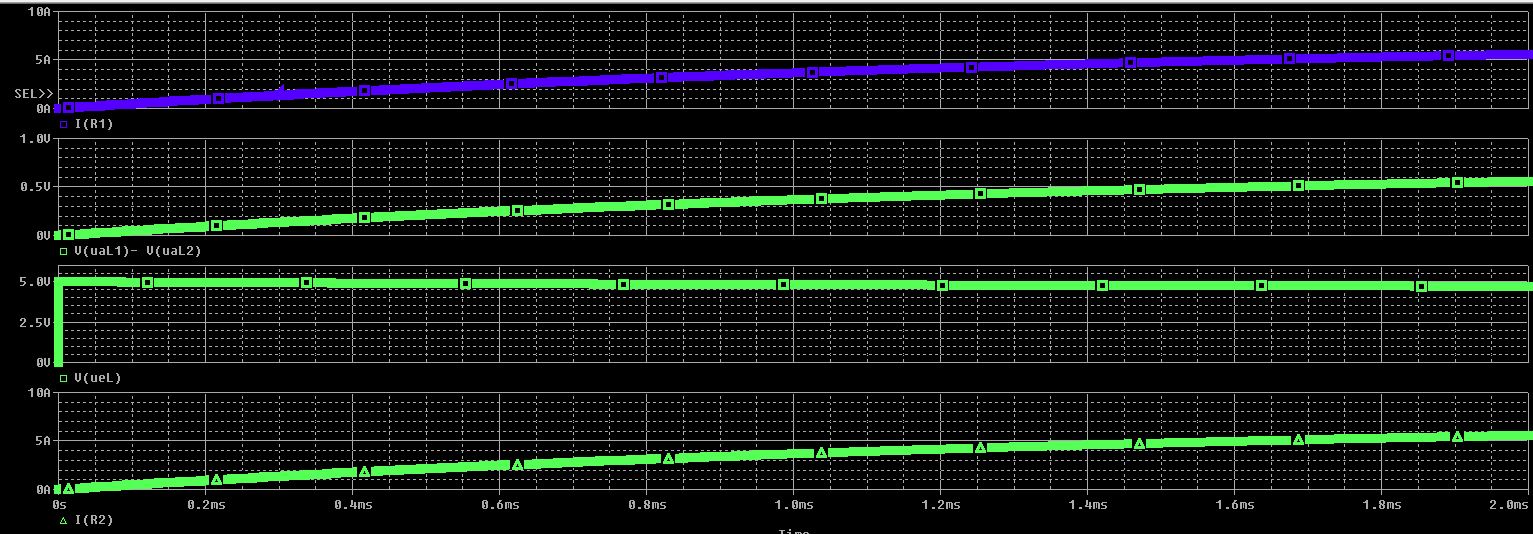

Marcel W. schrieb:
> Wenn ich den Strom über 100us simuliere, sehe ich eine stufenweise
> anstiegesweise.
Gut, dass DU das siehst. Aber sollen nicht WIR dir helfen?
Moderator (Firma: Titel) Persönliche Seite #4742152
Marcel W. schrieb:
> Die Leitung hat einen Widerstand von 1Ohm und die Spannungsquelle gibt
> Wieso??
Die Annahme, die Leitung habe 1 Ohm Gleichstromwiderstand, ist falsch.
Die Leitung hat vermutlich einen komplexen Widerstand von 1 Ohm bei
einer bestimmten Frequenz...
Auf jeden Fall hat diese Leitung einen starken induktiven Belag, wenn
der Strom so langsam ansteigt. Welche weiteren (parasitären) Daten
ausser dem erwähnten Widerstand hat diese Leitung?
#4742202
Nee. die Leitng hat einen Wellenwiderstand von 1 Ohm, und
Gleichstrommaessig einen von 625-150 mOhm = 475 mOhm. Woher auch immer.
Man beachte die Zeitskala von Nanosekunden ... aeh ja. Irgendwas wird
uns da verschwiegen, die Laenge & die Absorption.
Moderator (Firma: Titel) Persönliche Seite #4742258
Marcel W. schrieb:
> R(pro Meter)=10mOhm, L=10uH, C=510pF, G=1n, Leitungslänge=100m
Dann stimmt wohl das Modell nicht...
Was passiert denn, wenn du die Simulation einfach mal für einen ganzen
Zyklus laufen lässt? Oder statt der Wechselspannung eine Gleichspannung
anlegst?
Hmmm, wo sind da ns? Klick mal auf "Bild vergrößern"...

OP (Firma: Infineon Technology) #4742282
Nach einem ganzen Zyklus pendelt sich der Strom auf die 8A ein. Wird
eine Gleichstromquelle angeschlossen ändert sich an den Ausgangssignalen
nichts.
Kennt ihr euch in der Theorie mit Reflexionen von Strom/Spannnungswellen
bei einem Kurzschluss in einer Leitung aus? Vielleicht hilft mir das
weiter.
