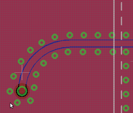

Hallo liebe Community,
ich stehe vor einem größeren Problem bei der Erstellung meines EAGLE
Layouts. Ich hoffe ihr könnt mir weiterhelfen.
Bestandteil der Platine ist eine Zuleitung zu einer Antenne, die eine
angepasste Impedanz von 50Ohm benötigt. Diese Zuleitung realisiere ich
per koplanarem Waveguide und brauche daher einen konstanten Abstand von
Zuleitung zur umliegenden Massefläche. Für die 1mm Breite Zuleitung habe
ich eine Netzklasse erstellt und dort bei Clearance den zuvor
berechneten Abstand von 154µm eingestellt.
Über dem gesamten TOP Layer der Platine liegt ein gefülltes GND Polygon
mit einer Linienbreite von 0.2mm.
Nun mein Problem: An den Rundungen der Zuleitung verläuft die
Massefläche nicht parallel, sondern erscheint eckig, bzw. schlecht
gerendert. (siehe Bild)
Dadurch habe ich dann an einigen Stellen Abstände von über 200µm...
Selbst bei Variation der Linienbreite des Polygons bekomme ich keinen
weichgezeichneten Verlauf der Massefläche.
Kann mir jemand auf die Sprünge helfen?
Beste Grüße,
Gerd
Das spielt kaum eine Rolle.
Die Impedanz wird hauptsächlich durch die unter der Leiterbahn liegende
GND Plane beeinflusst, und auch hier sind die mechanischen Toleranzen
durch das Verpressen des PCBs groß.
Wichtiger fände ich, entlang der Antennenleitung die GND Planes mit Vias
"zusammenzunageln".
#4742549
Du könntest auch die Leiterbahn geringfügig breiter machen (ich nehme
an, im Augenblick hast du 0.2mm und 0.1mm zur GND Plane).
Leiterbahn 0.21mm und Abstand zum seitlichen GND 0.3mm ergibt auch 50
Ohm.
Dann haben die Schwankungen durch das Polygon noch weniger Einfluss.
Die dritte Möglichkeit ist, das GND Polygon weiter als nötig abzusetzen
(z.B. mit dem Isolation Parameter des Polygons), und dann links und
rechts der Antennenleitung weitere (kurvige) Leiterbahnen (als Wire) zu
zeichnen und diesen dann auch das GND Signal zuzuweisen. Diese GND
Leiterbahnen werden dann auch präzise rund. Den Abstand zur
Antennenleitung bestimmst du über die Breite dieser GND Leiterbahnen,
und ihrer Position.

Vielen Dank für die dargebotenen Lösungsvorschläge.
Ich arbeite mit einer Leiterbreite von 1mm und einem Abstand
Zuleitung-GND von 0.154mm. Da der maximale fehlerhafte Abstand 0.200mm
beträgt und das sich laut Berechnung des "Coplanar Waveguide
Analysis/Synthesis Calculator"
(http://wcalc.sourceforge.net/cgi-bin/coplanar.cgi) nur um +3 Ohm auf
die Leitungsimpedanz auswirkt, werde ich die Joe's Rat wahrnehmen.
Gut zusammengenagelt sind meine GND Planes aufjedenfall durch eine
Vielzahl von VIAs.
