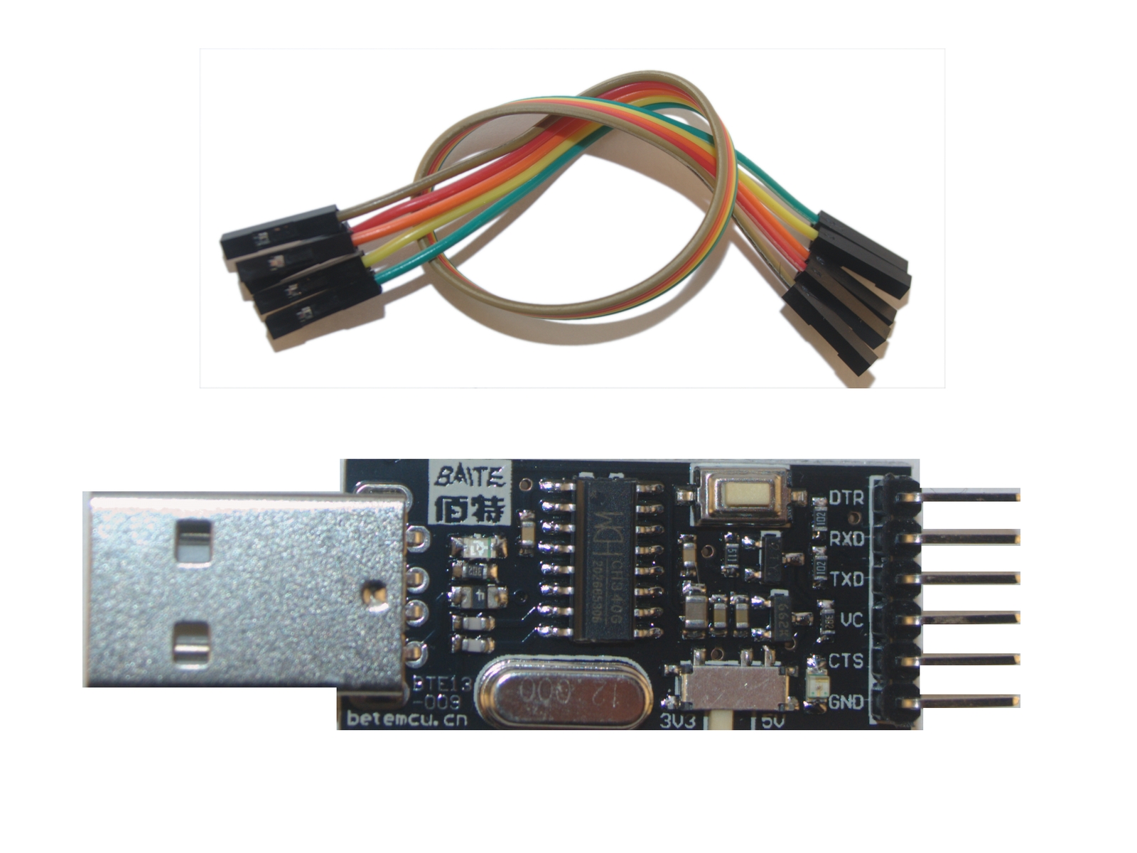

wenns Arduino sein soll
ATmega1284p mehr Programmspeicher 128k flash, mehr SRAM 16KB
2 serielle Schnittstellen!
http://www.ebay.de/itm/Mighty-Mini-ATMega1284p-compatible-with-Arduino-/331463717483
+ einen FTDI oder bei Angst vor Fälschungen CH 340/341 zum Proggen
http://www.ebay.de/itm/CH340-CH340G-USB-TTL-Serial-Adapter-Arduino-Pro-Mini-like-FTDI-CP2102-PL2303-UK-/251742353968?hash=item3a9d037a30:g:HWMAAOSwabhUXI6~
aber Achtung es gibt welche mit falscher Pinbelegung, wenn der mit 3,3V
und 5V Beschriftung an den PINs ist -> inkompatibel!
Deswegen genau schauen!
richtig
http://i.ebayimg.com/t/CH340-CH340G-USB-TTL-Serial-Adapter-Arduino-Pro-Mini-like-FTDI-CP2102-PL2303-UK-/00/s/MTIwMFgxNjAw/z/HWMAAOSwabhUXI6~/$_57.JPG
falsch
http://i.ebayimg.com/images/g/rZ4AAOSwbYZXb7Mo/s-l1600.jpg
