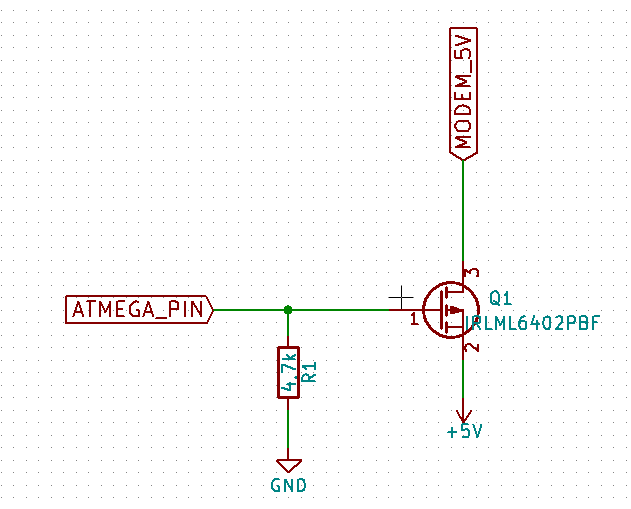

Ich würde gerne mit einem Atmega ein Modem (5V, max. 2A Peak) schalten.
Das ganze muss High-Side mittels P-Channel Mosfet funktionieren.
Da ich Laie bin, habe ich die Schaltung mal gezeichnet und wollte
fragen, ob das so funktionieren würde.
Spezieller:
1) Habe ich G S und D richtig angeschlossen?
2) Benötige ich den Pull-Down Widerstand?
3) Sollte zwischen Atmega-Pin und Gate auch noch ein Widerstand?
Vielen Dank schonmal
Der Widerstand geht an +5 Volt - es sei  denn die Spannung soll im Reset
des Controllers EIN sein.
Außerdem ist der eine Größenordnung zu klein. Ich hätte da 100k
genommen.
Marco T. schrieb:
> Spezieller:
Sieht so aus.
S.o.
Das kommt darauf an(tm). Notwendig ist der fürs Schalten nicht.
Marco T. schrieb:
> Hallo Leute
> Spezieller:
Das sollte so funktionieren, sofern Dein Atmega auch mit 5V läuft. Wenn
der ATmega mit einer geringeren Spannung läuft, brauchst Du noch einen
NMOS plus Pullup.
Ja, das Gate muss immer auf einem definierten Pegel sein. Entweder
Pulldown oder Pullup. Gerne etwas größer, 47k reichen auch.
Ist besser. Das Gate ist ein wenig empfindlich und mit einem
Serienwiderstand so um die 10..100R begrenzt Du den Strom, der beim
Umladen der Gatekapazität fließt, was für geringere
Störungausstrahlungen sorgt. Ich nehme 22R für die meisten Anwendungen.
