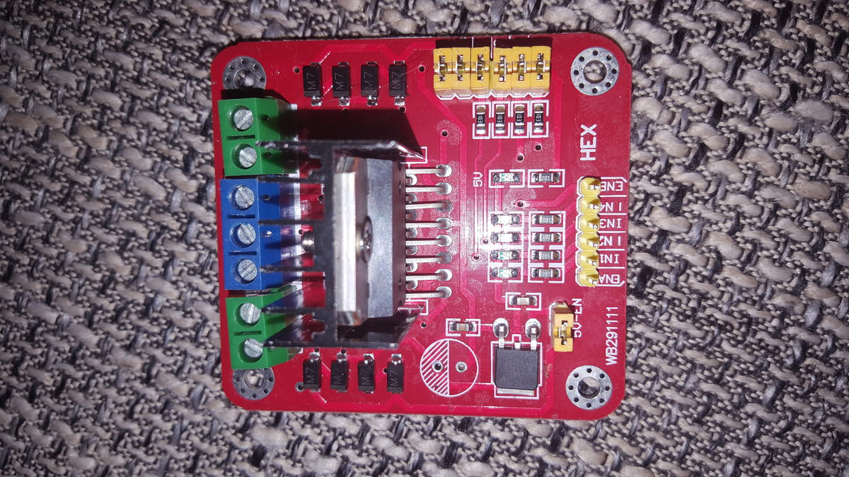

hat hier jemand Ahnung wie man einen bipolaren Schrittmotor an einer
H-Brücke anschließt bzw. programmiert? Ich finde für diese H-Brücke auch
keinen Anschlussplan. Könnte mir eventuell jemand weiterhelfen?
Vielen Dank im Voraus!

>Ich finde für diese H-Brücke auch keinen Anschlussplan.
Dann suche mal nach WB291111.
MfG spess
von pcrom (Gast)
Google for WB291111
Erste spul ad MOTOR1, zweite spul an MOTOR2
Spul kannst du messen mittels universalmesser
Was gibt es weiter fuer undeutlichkeiten ?

Das Interessantere ist eher das Bitmuster was man ihm dann an den Input
packen muss, denn das ist 'nur' ein L298N mit Standardbeschaltung. Dafür
gibts aber auch jede Menge Beispielcode wenn man kurz sucht...
von Thorsten O. (Firma: mechapro GmbH) (ostermann) Benutzerseite
Am Besten wirfst du das Ding gleich weg oder schickst es zurück. Ein
antiker L298 ohne zumindest einen L297 für die Stromregelung davor ist
nach heutigen Maßstäben soweit von einer brauchbaren
Schrittmotor-Steuerung entfernt wie der 80286 von einem modernen PC...

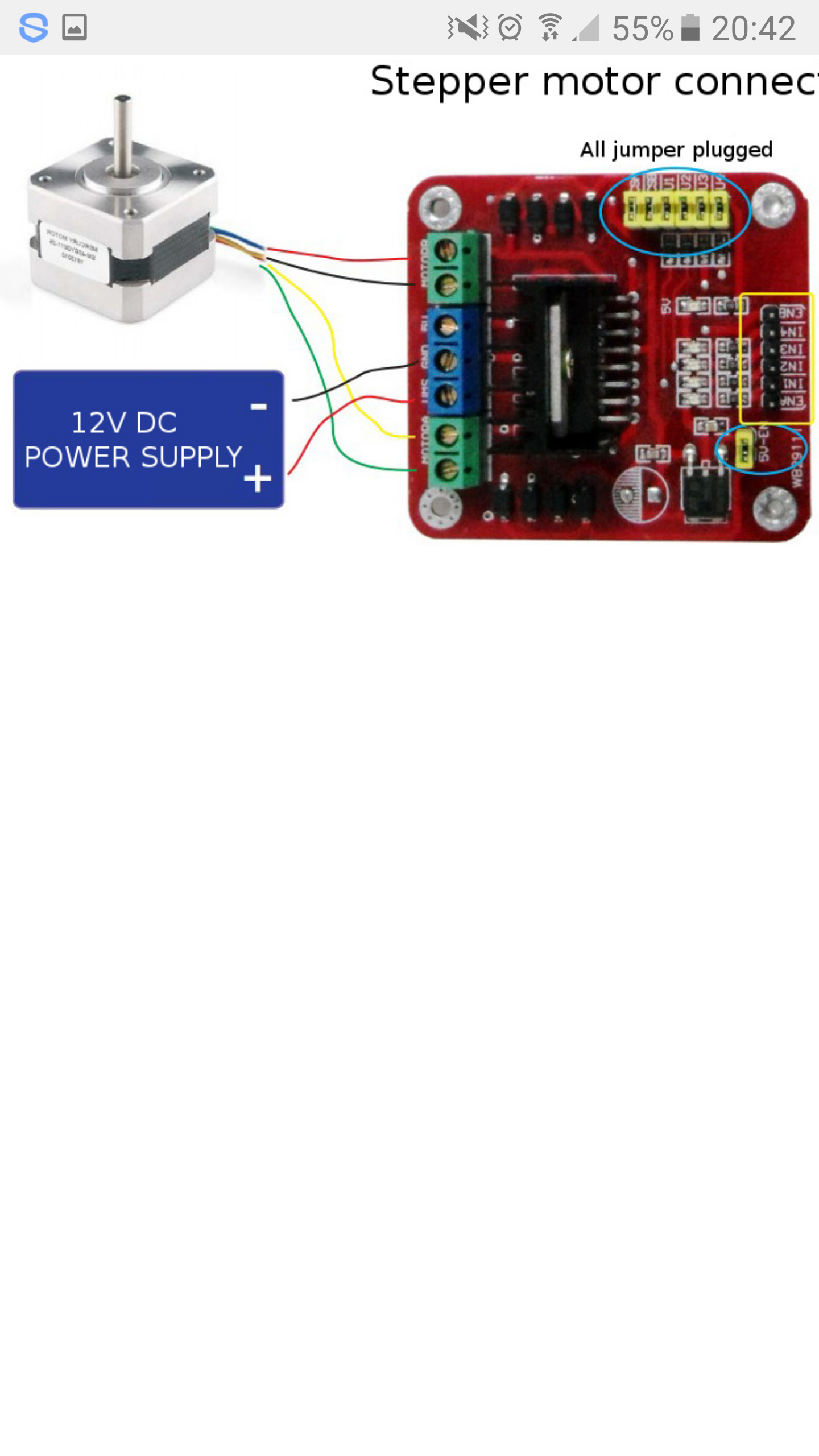

von Hane10 (Gast)
Ok, habe ein Anschlussbild gefunden. Ich hoffe, dass mir das
weiterhilft. Ich werde die zwei Spulen an Out1 und Out2 anschließen.
Jetzt müsste ich nur noch die Eingänge beschalten. Das ganze würde ich
gerne mit einem Raspberry Pi 2 machen. Kann mir hier jemand
weiterhelfen?

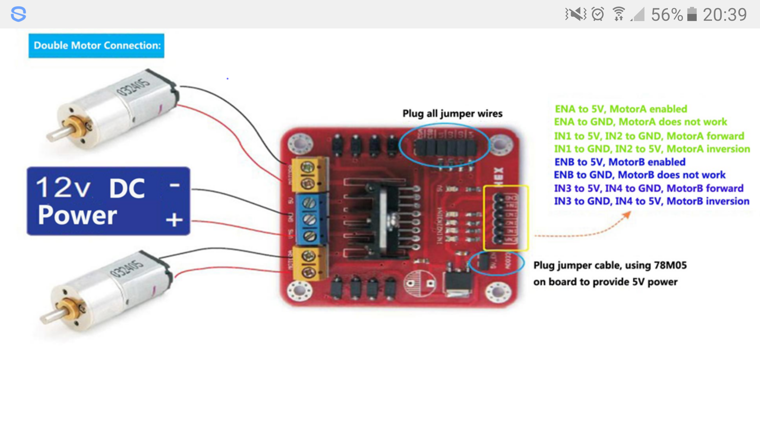

von Hane10 (Gast)
Z.b. hier
von Hane10 (Gast)
Und hier...

von spess53 (Gast)
Hi
Wer auch immer. Zumindest hast du mit deinen Kinderbildchen schon das
Papier dazu geliefert.
Die Sprache der Elektronik sind Schaltpläne und nicht solche Bildchen.
MfG Spess
