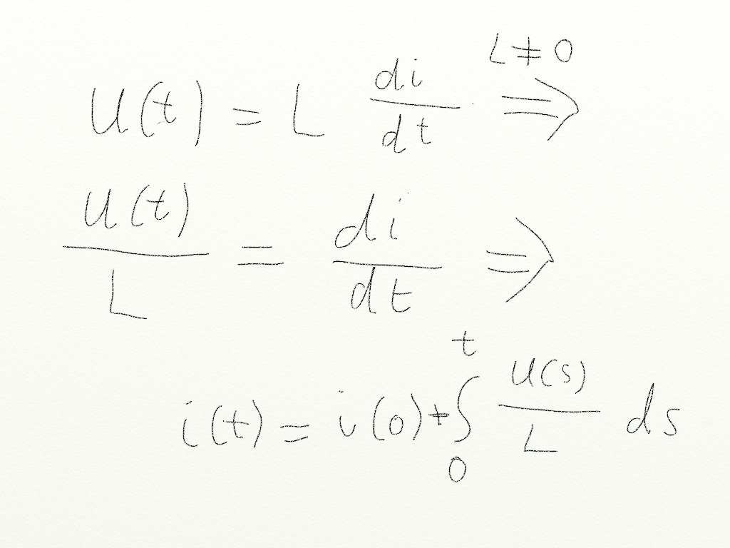

Gast #4744213
Hallo Phasenwinkel,
In der Gleichung:
u(t) = L * di/dt
ist di/dt kein Bruch sondern ein Name für die Ableitung der Funktion i
nach t.
Man darf also nichts rauskürzen.
Ebensowenig wie sin(t)/cos(t) = in/co ist :).
Da L ungleich 0 angenommen werden darf, kann man folgern:
u(t)/L = di/dt
Wir haben also die Situation, daß u/L gleich der Ableitung von i ist.
i ist also eine Stammfunktion von u/L.
Daher sagt die Analysis:
i(t) = i(0) + (Integral von 0 bis t) von (u(s)/L) ds
MfG
egonotto
