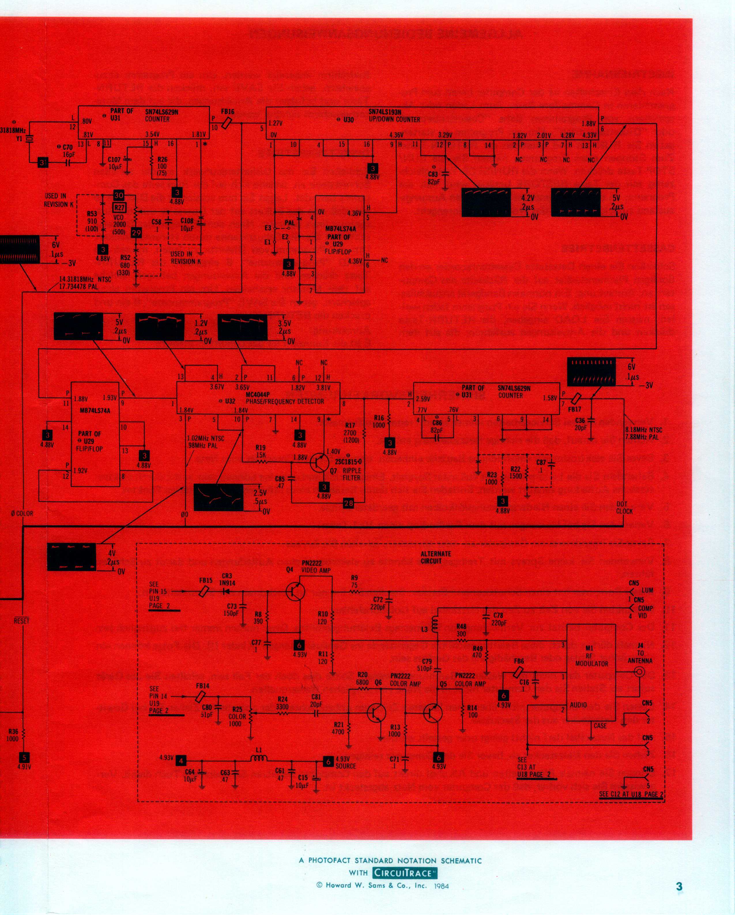

Bei diesem Manual hat mich das kalte Grausen gepackt. Ich habe von
damals noch ein etwas anderes Manual im Regal, brauchbare Scans
(300dpi), auf denen man die (schon im Druck nicht allzu guten)
Oszillogramme halbwegs erkennen kann, werden allerdings recht groß (>
15MByte PNG).
Aber vielleicht helfen dir die Pegelangaben und Oszillogramme auch im
kleinen JPG schon weiter. Der Komplettscan des ganzen Manuals inkl.
Fehlersuchanleitung frißt ca. 140 MByte.
