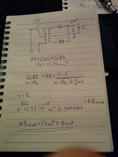

bisher habe ich die DC/DC Wandler von Recom verwendet, um highside
Schalter anzusteuern:
R05P21509D (Vin=5V, Vout = +15V,-9V)
Wichtig ist mir eine geringe Kapazität zwischen Eingang und Ausgang. Da
ich mittlerweile mehrere Schaltungen entwerfe, und entsprechend höhere
Stückzahlen (min. 30) dieser DC/DC Wandler benötige, mache ich mir über
eine günstigere Variante Gedanken. Dabei habe ich den SN6501 von TI
entdeckt, der nur 1/5 des Preises beträgt. Jetzt bin ich gerade dabei,
die ganze Sache mal durchzurechnen.
Die Berechnung meines Übertragers befindet sich als Bild im Anhang. Ich
komme auf eine magn. Flussdichte von 211mT, was für einen Ferrit ja
sicherlich (noch) im Rahmen ist (vll. sollte jedoch der nächstgrößere
Kern in Erwägung gezogen werden, um die Sättigung zu verhindern).
Bei 2 Windungen auf der Primärseite würde man ca. 10 Windungen auf der
Sekundärseite haben (vll. 11-12 Windungen wenn man noch einen LDO
ranhängen möchte und die Spannungsabfälle über den Dioden
berücksichtigt). Da der Strom nicht so hoch ist auf der Sekundärseite,
können die Windungen sicherlich mit geringerem Querschnitt gewickelt
werden. So sollten Primär- und Sekundärseite räumlich weit weg sein
voneinander, und eine geringe Kapazität zwischen Eingang und Ausgang
sollte möglich sein.
Zusammengefasst:
Vin = 5V, Vout = 24V (anschließend aufgesplittet in 15V und -9V), Pmax =
2W
Passt das so oder übersehe ich etwas? Falls das Konzept mehr oder minder
passt, dann wäre es finanziell betrachtet sicherlich eine Lösung, die
man in Erwägung ziehen könnte.
Kennt ihr ggf. weitere Treiberstufen, die mit noch höherer Frequenz
arbeiten als der SN6501? Treiber für Resonanzwandler o.ä.?
Vielen Dank. Ich bin gespannt auf eure Antworten.

Gast #4745589
Hallo Alexander,
anbei ein paar Anmerkungen:
- Du wirst sehr große Verlust in deinem Ferritkern haben, wenn du ihn
bei 300 kHz um 200mT auslenkst. Da bist du bei N87 garantiert jenseites
vom 1 kW/m³-Verlustdichte, das ist zu viel!
-Zwei Windungen auf der Primärseite sind sehr wenig, deine
Hauptinduktivität ist dann sehr klein (einstelliger uH-Bereich bei einem
E16/12/5-Kern aus 3C90) und der Magnetisierungsstrom hoch.
- Für zwei Watt ist dein Kern recht groß gewählt, einer mit 10 mm²
schafft  das auch.
- Ich empfehle einen kleinen E-Kern (z.B. E13) mit geteiltem
Spulenkörper (zwei Kammern), auch damit erreicht man recht kleine
Koppelkapazitäten (einstellig pF).
- Zum Betreiben eignet sich ein selbstschwingender Treiber z.B. IR25603
(es gibt auch Varianten für 100V und Vollbrücke).
- Wenn du +15V und -9V erzeugen willst (für deinen IGBT), dann wickele
die Sekundärwicklung entsprechend diesem Verhältnis und füge einen
zweiten Glättungskondensator ein, dass du direkt +15V und -9V aus der
Schaltung erhälst.
Just my 2 Cent
LEler
Gast #4745608
Nachtrag, habe mir deine Rechnung nochma angesehen:
>Ich komme auf eine magn. Flussdichte von 211mT, was für einen Ferrit ja
Nein, du kommt auf eine max. Flussdichte (B_peak = (Delta B)/2) von 105
mT (auf deinem Zettel steht es richtig: Delta B), das sollte für N87 bei
300 kHz verlusttechnisch noch im Rahmen sein.
#4745649
Alexander schrieb:
> Ich bin bereits mit WE in Kontakt, um nach den Kapazitäten in deren
> Übertragern Informationen einzuholen. Letzter Stand ist, dass die
> jeweiligen Ingenieure die diesbezüglich noch Messungen durchführen
> müssen. Mal sehen, was die Ergebnisse bringen.
WE ist diesbezüglich echt nicht schlecht, da erreicht man noch Leute die
einem helfen können.
Lass Dir vielleicht nen Sample schicken, dann kannst Du es selber messen
oder in Deiner Schaltung ausprobieren.
>> Läuft bei geeigneten Bauteilen gut bis 500kHz.
> 500kHz hat auch der SN6501, wenn ich das Datenblatt richtig verstehe.
Eher etwas drunter.
> Ich dachte eher, dass es ggf. ein Treiber-IC gibt, das für
> Resonanzwandler o.ä. entwickelt wurde, die dann mit 1MHz oder so takten.
> Ansonsten werde ich wohl den SN6501 einsetzen.
Wo ist denn Dein Problem daß es mehr als 500 kHz werden sollen? Ich hab
bei mir im Probeaufbau die Frequenz mit nem Poti einstellbar gehabt und
dann verschiedene Werte ausprobiert. Irgendwann nehmen die
Schaltverluste überhand. Da müsste man dann mehr Aufwand in die
Ansteuerung reinstecken und dafür sah ich keinen Bedarf.
Ich fand die SN6501 zu teuer für das was sie leisten.
Wenn es Dir um Leistung geht ist der SN6501 auch keine so gute Wahl weil
dessen FETs nicht besonders dicke sind (350mA max). Da kannst du mit nem
externen Dual-N-FET (wie im oben von mir skizzierten Aufbau) ohne großen
Aufwand wesentlich mehr reißen. Außerdem könntest Du natürlich auch
direkt mit höheren Spannungen als 5V auf den Übertrager gehen, was für
Deinen Bedarf mit 15V etc. hilfreich sein kann.
Die WE Übertrager sind auch nicht schlecht, wenn Du ein wenig
Spannungsverluste einkalkulierst und mit denen leben kannst, kriegst Du
mit denen gut 5W rüber ohne daß der unnötig warm wird.

genau die Induktivität die man wirklich braucht. Nimm einfach ein N87
12er oder 16er Kern und versuche bei mind. 50µH zu bleiben. Je nach Kern
also ca. 10 primäre Windungen.
