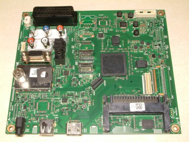

Ein Foto des Mainboards wäre evtl. hilfreich.
OP #4745739

3. Es sind eine Menge Steckverbinder in Durchstecktechnik auf dem Board,
siehe Foto. Könnte mir vorstellen, dass die Oberseite Reflow gelötet
wurde, danach die Steckverbinder eingesetzt und das Board dann über der
Welle ein 2. Mal gelötet wurde. Die Unterseite sieht mit den Flächen
voller Lot sehr nach wellengelötet aus. Die Platine ist ein 4-fach
Multilayer, auf der Unterseite sind keine Bauteile.

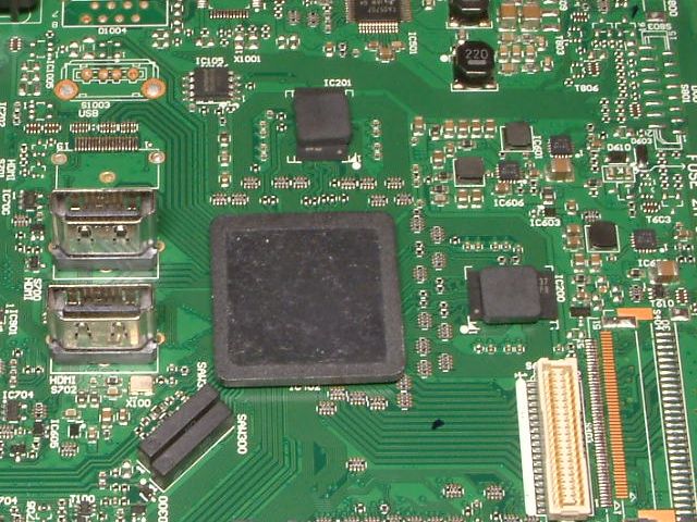

5. Auf dem grossen quadratischen BGA-Chip in der Mitte ist eine Platte
aufgeklebt, soll das ein Kühlkörper sein? Zwei weitere kleinere BGAs
(oben und rechts) tragen auch solche Klötzchen. Noch nie gesehen sowas.
6. Die Verklebung (verm. doppelseitiges Tape) wird beim Braten kaputt
gehen. Die Klötzchen also vorher abmachen?
Jo, das sind Kühlkörper. Ich habe bei meinem Board vorm Backen Gewichte
drauf gelegt, damit die Chips noch ein wenig angedrückt werden.
Das wichtigste ist, das Board nach dem Backen nicht zu bewegen. Ofen
ausschalten, Tür nur wenig auf und langsam abkühlen lassen.
Das Klebeband machst du am besten vorher ab.

Das Klebeband auf dem grossen BGA mache ich natürlich ab, das hat auch
keinerlei Funktion. Denn der IC-Kühlkörper liegt nirgendwo an.
Aber nochmal die Frage: Soll ich diese 3 Kühlkörper abmachen?
Diese Kühlkörper lassen sich leicht etwas verdrehen, also ist ein
elastisches doppelseitiges Klebeband drunter. Oder hält das Klebeband
die 200°C aus? Ich meine eher nicht.
Wenn es ein BGA-Lötproblem ist, wird es sich auf das grosse BGA
beschränken? Ich denke mal, dass hier wegen der Grösse und der
Ausdehnung das Risiko am grössten ist.

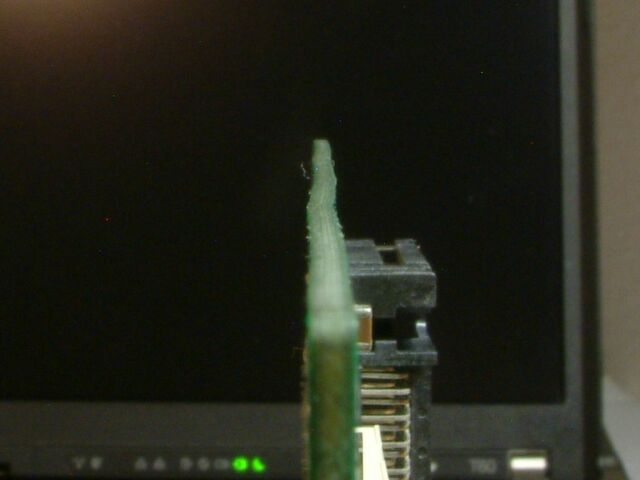

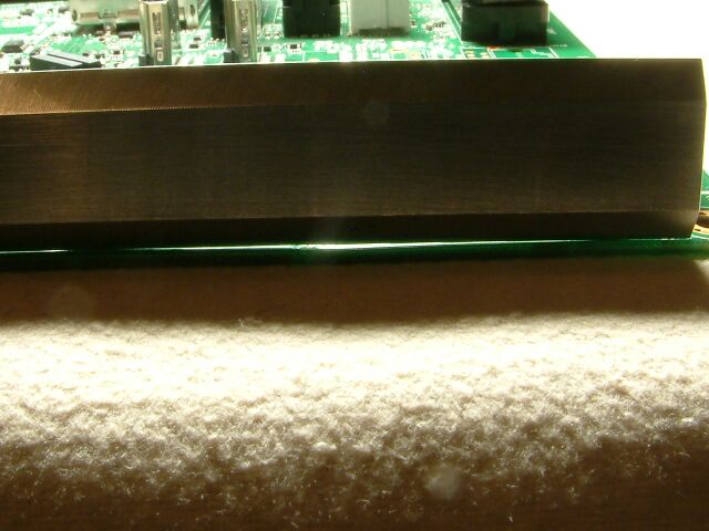

Habe mal mit einem Haarwinkel die Unterseite der Platine unter dem
grossen IC überprüft, plan ist anders. Zusätzlich hat eine Seite der
Platine einen bzw. mehrere Knicke, da scheint mir beim Verpressen des
Multilayers was schief gelaufen zu sein (Foto).

(Firma: matzetronics) #4751882
Gustav K. schrieb:
> die Erfolgsaussichten erscheinen mir zudem mehr als
> zweifelhaft.
Das scheint dir so - aber warum? - und - was hast du denn zu verlieren?
Wie oben gesagt, hatte meine Glotze die gleiche Macke und da hat das
wunderbar geholfen. Du kannst aber mal beim Kaltstart (also Netzstecker
ab und dann wieder dran) auf den BGA Chip drücken. Schau, ob sich das
Symptom ändert.
Prüfe auch ruhig mal die verschiedenen Schaltregler auf dem Mainboard.
