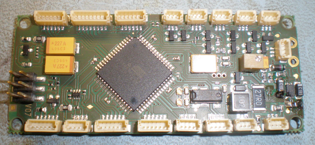

Gast #4744838
Unscharfe Fehler zu denen ich jetzt deinen zähle führe ich
immer auf Probleme im Aufbau zurück.
Deswegen: zeig deine Platine damit wir (vielleicht) sehen ob
der Designer/ Layouter alles richtig gemacht hat.
Beschaltung (herzuzeigen) wäre natürlich auch nicht schlecht .....
Gast #4744876
Na dann mach das mal.. (rechts waren 2 Tanten verkehrt herum bestückt)
Hmm...
Vergiß es, kommerziell.
Es ist die selbe Standardbeschaltung wie beim AtXmega12A3.
Gruß,
Holm

#4744941
> Hmm...
Hat er nicht. Da sind viel zuviele nicht angeschlossene Kupferflächen
drin, die wie Antennen wirken können. Und das dürfte eher nicht der
einzigste Fehler sein.
Gast #4744948
Die Firmware läuft wie erwartet, serielle Schnitten und ADCs laufen,
Digitalsensoren wie DS18B20 und AM2302 werden problemlos gelesen,
EEPROM funzt, SD-Karte kommuniziert, programmieren sowie im Terminalmode
den Flash lesen und Fuses anzeigen geht, nur Bulk Erase geht nicht.
Lastkapazität ist 2x15pf wie auf dem Vorgängerboard.
Eher ich die PLL auf den 32er Quarz drehe würde ich erst mal einen Pin
toggeln und einen Zähler da ranhängen.
Gruß,
Holm
Gast #4744959
Jim M. schrieb:
>> Hmm...
Reality Check please.
Das Ding macht außen herum im Wesentlichen Gleichstrom. Ich werde Deinen
Hinweis zwar weiter geben weil ich auch kein Fan "herumliegender"
Kupferflächen bin, aber das ist mit Sicherheit nicht das Problem weil
viel "zuviele" auch nicht richtig ist, in Fakt sehe ich (mit der Platine
in der Hand) genau 3 solche Flächelchen in der relevanten Gegend die
nirgends dran hängen und keine Via haben.
Vielleicht laß ich mich rumkriegen und löte den Quarz runter, speise den
Takt extern vom Generator ein. Ich bin mir aber sicher das der Clock
nicht die Ursache ist.
Gruß,
Holm
#4744996
Ich sehe da keine schweren Layoutfehler.
Ich hätten den 8MHz-Quarz und die beiden Kondis aber vertauscht, d.h.
den GND der Kondis näher am MC.
Und beim nächsten mal "Remove Dead Copper" anwählen.
Hast Du mal den Programmer des AVR-Studio probiert, ob der auch Probleme
macht?
Gast #4745001
Eher zu wenig pF (aus der "gemittelten" Erfahrung).
Aber bedenklich stimmt mich die Platzierung (sollte nahe
der Prozessor-Masse sein), und ob die überhaupt eine direkte
Masseverbindung haben ....  du hast dich nicht dazu geäussert.
Man kann diesen Sachverhalt so aus dem Layout leider nicht
genau erkennen.
Gast #4745223
Ich habe das Layout nicht gemacht und weiß nicht sehr viel darüber, die
Schaltung habe ich freilich.
Ich kann nur sagen das die Platine nur an sehr wenigen Stellen
durchscheinend ist, d.h. die hat nicht nur 2 Lagen.
>"Eher zu wenig pF"
Atmel gibt 10 bis 40pf im Bereich von 2-9Mhz an, da ich auch den Quarz
und dessen Datenblatt nicht kenne...
Die Last-Cs sind über eine Via mit einer der inneren Lagen verbunden,
auf der Rückseite kommt keine VIA wieder raus.
Ich denke nicht das der Layouter unerfahren ist, die Fa. macht sonst
eher Hybrid-ICs und das Cad Programm ist nicht Eagle...
Gruß,
Holm
