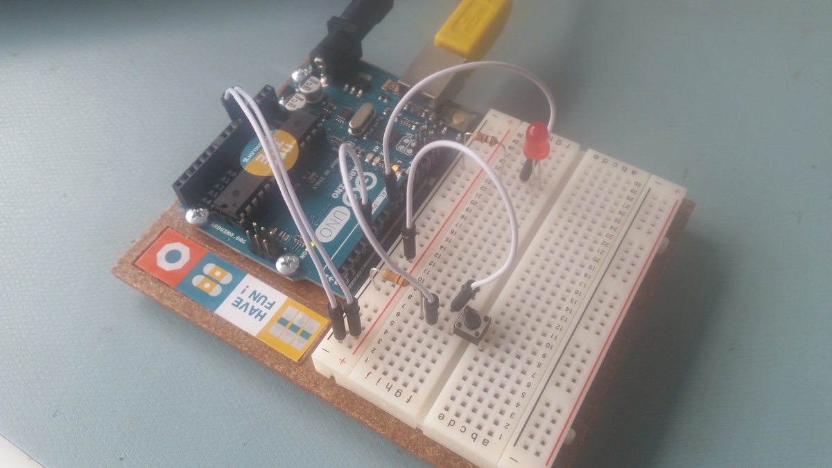

Hi, momentan haben wir in der Schule das Thema Arduino. Ich habe wohl ein Verständnis Problem und komme weder im Internet noch in Büchern weiter. Die Aufgabe war mit einem Arduino Uno eine LED 5 mal im Abstand von 2 Herz Blinken zu lassen, wenn ein Taster betätigt wird. Wird der Taster nicht gedrückt, soll nichts passieren. So wie ich alles verstanden habe, habe ich versucht ein Programm zu schreiben, aber Blinken tut nichts wenn ich auf den Taster drücke. void setup() { pinMode(8, OUTPUT); pinMode(4, OUTPUT); } void loop() { digitalWrite(4, HIGH); if(4 == HIGH) { digitalWrite(8, HIGH); delay(500); digitalWrite(8, LOW); delay(500); } else { digitalWrite(8, LOW); } } Ich weiß nicht was ich falsch mache.. Danke schon mal im voraus für jede Hilfe.
könnte es eventuell nützlich sein für ein Eingabegerät, also z.B. eine Taste, zumindest einen Eingang zu haben?
vielleicht ist die deutsche Übersetzung von OUTPUT nicht bekannt? Kommt vermutlich erst nach Arduino programmieren :)
Deine Pin Definition ist falsch wenn du einen Taster abfragen möchtest musst du auch den Pin als INPUT definieren. Desweiteren musst du zum Auslesen des Pins auch digitalRead(PIN) nutzen. Ich empfehle erstmal ein grundlegendes Einlesen auf Arduino.cc dort findest du auch mehrere Beispiel. Hier mal der Link zu den Reference, wo du alle Befehle findest. https://www.arduino.cc/en/Reference/HomePage

Bianca R. schrieb: > if(4 == HIGH) ... ersatzweise könntest du auch schreiben

Groschen gefallen? Das ist natürlich nur die halbe Miete. Die andere Hälfte hat mein Vorredner schon genannt.

Ich würde mal vermuten das Pin 4 der INPUT ist und auch als INPUT konfiguriert werden sollte. pinMode(4, INPUT) ? if(4 == HIGH) das wird wohl niemals TRUE sein wenn HIGH als 1 definiert ist, vermutlich gibt es da so was wie digitalRead(4) welches HIGH oder LOW zurücklifert?

Bianca R. schrieb: > So wie ich alles verstanden habe, habe ich versucht ein Programm zu > schreiben, aber Blinken tut nichts wenn ich auf den Taster drücke. Du hast aber keinen Taster hier, sondern nur Ausgänge.
Ich habe den Text jetzt etwas umgeschrieben, sodass ich den digitalRead
mit benutzte.
Funktionieren tut es trotzdem nicht...
int taster = 4;
int led = 8;
int i = 0;
void setup()
pinMode(8, OUTPUT);
pinMode(4, INPUT);
void loop()
digitalRead(4);
if(12 == HIGH)
for (int i = 0; i < 5; i++);
delay(500);
delay(500);
Wie immer und schon tausend mal beschrieben ist Delay böse da es den AVR anhält. Mag bei einer LED nicht interessieren und wird aber in den Büchern immer wieder beschrieben und die Leute verwenden es. Wenn Du schon dely benutzt ist das zweite überflüssig da Du nach LOW nochmal 500 mS bis zum nächsten LOW wartest.
schön festgelegt und was sollen die Varibalen tun ? int taster = 4; int led = 8; Und was ist 12 == HIGH ???
Bianca R. schrieb: > if(12 == HIGH) Schreib mal als Kommentar dahinter, was Du von dieser Zeile erwartest. Und ja, auch Anfänger dürfen Kommentare in das Programm schreiben!

wie wäre es mit if (digitalRead(4) == HIGH) ?

Bianca R. schrieb: > Wenn ich das richtig verstanden habe Ich wiederhole nochmal: Arduinoquäler schrieb: > ... ersatzweise könntest du auch schreiben > if (1 == 10) Nix kapiert?

Es funktioniert. Ich hatte einen echt dummen Verdrahtungsfehler beim Taster....
Bianca R. schrieb: > Es funktioniert. > Ich hatte einen echt dummen Verdrahtungsfehler beim Taster.... Ja, jetzt... sieht man auf dem Breadboard Aufbau :-D Du hast ihn mit Pullup auf High gelegt und hast ihn auf High schalten lassen. Mit jeden Tastendruck hast du das gesamte System kurzgeschlossen. Eric B. schrieb: > // pin definitions > #define LED 8 > #define BUTTON 4 > > #define BLINKCOUNT 5 > > /* LED must blink with 2Hz, so 2x on and 2x off in one second > --> each phase is 250 msec */ > #define BLINKDELAY 250 > > void setup() > { > pinMode(LED, OUTPUT); > pinMode(BUTTON,INPUT_PULLUP); > } > > loop() > { > // button pushed? > if(digitalRead(BUTTON) == HIGH) > { > // ...then blink > for(int i=0; i < BLINKCOUNT; i++) > { > digitalWrite(LED, HIGH); > delay(BLINKDELAY); > > digitalWrite(LED, LOW); > delay(BLINKDELAY); > } > } > } Der Code funktioniert und ist gut lesbar, die delays sind nicht schön und könnten den - sollte das Programm mal erweitert werden - Ablauf sehr stören, da diese den Prozessor quasi während des Delay "gefangen" halten. Für dein angestrebtes Ziel aber völlig ausreichend.
