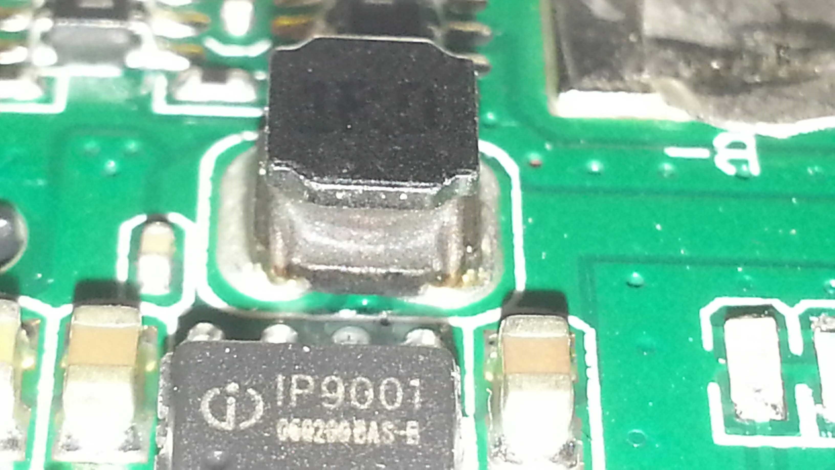

Hallo Forengemeinde,
ich habe gerade einen mir unbekannten IC einer Powebank vor mir liegen
und finde leider kein Datenblatt zum IC am unteren Bildrand (Gehäuse ist
SO-8).
Unter der Bezeichnung "IP9001" finde ich leider nur einen 4-Kanal
Motor-Treiber, der definitiv nicht das ist, was ich suche.
Das Herstellerlogo habe ich mal mit den einschlägigen verglichen, aber
nichts passendes gefunden. Eine "auf gut Glück" suche nach IP9001 (oder
Bruchstücken davon) bei Intel, Infineon und Intersil (die ich als
mögliche Hersteller in Betracht zog) brachte auch keinen Erfolg.
Die Beschriftung inder der zweiten Zeile ist sehr schwer zu entziffern,
weil sich die Gravur der Buchstaben quasi überschneidet. Ich hätte auf
"060200 BAS-B" getippt. Aber auch dazu findet sich nichts brauchbares.
Ich hoffe, jemand von Euch kann mir da weiterhelfen.
Vielen Dank schonmal :-)
OP #4745504
Danke für die Information, Interpion war mir vorher unbekannt.
Leider finde ich keine brauchbaren Daten zu diesem Hersteller. Es
scheint auch keine Hompage des Herstellers zu existieren, denn sowohl
http://www.interpion.com/ als auch http://www.interpionsemi.com/ die ich
als vermeindliche hompages auftreiben konnte, funktionieren nicht.
Alle ICs, die ich im Zusammenhang mit Interpion finden konnte
(Motortreiber, Dual-OPs, PFC-Schaltungen), passen nicht in den
Anwendungsbereich der Powerbank.
Vielleicht hat sonst noch jemand hilfreiche Tipps für mich :-)
Grüße, Alex

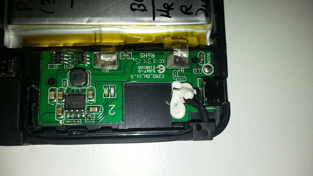

Gast #4745524
Mach doch mal ein Bild des ganzen.
Es könte sein ein teil eines Stepup oder ein Laderegler für Li-Ion Oder
ein µC
Oder gar was ganz spezielles mit allem drin was man so braucht.
OP #4745557
Im Anhang ein Überblick der Schaltung.
Der IC ist (wie Otto schon schrieb) wohl ein Step-Up. Denn die beiden
ICs oben (6-Pinner) bilden die Lade- und Entladeregelung des
LiIon-Akkus. (Datenblätter im Anhang)
Also muss der IP9001 der Step-Up sein, der die 5V generiert. Mich würde
nur das Datenblatt des IP9001 interessieren, weil er 2 Status-LEDs
treibt, die den Ladezustand des Akkus anzeigen. Die LED-Ausgänge würde
ich gerne auch elektrisch (analog) auswerten. Jedoch werden sie mit
einer 1kHz PMW mit 25% Duty-Cycle betrieben. Und sind (je nach
Ladezustand) dauerhaft an, oder Blinken mit 0,3Hz und einem Duty-Cycle
von 50% (PWM wird quasi 1,65s ein- und 1,65s ausgeschaltet).
Diese Ansteuerung der LEDs macht eine Auswertung sehr träge. Weshalb
mich das DB des ICs interessiert, und ob es eine möglichkeit gibt, die
LEDs ohne PWM (bzw mit 99% Duty-Cycle) und entsprechend geändertem
Vorwiderstand zu betrieben. Zudem wäre eine höhere Blinkfrequenz besser,
das würde die Auswertung vereinfachen. (kleinre Cs, weniger träge)
Alternativ wäre auch OK, wenn die LED nicht blinkt und sich nur der
Dutycycle ändert.
#4745633
Wie schnell soll/muss deine Auswertung denn sein?
Die wenigen Pins des ICs lassen vermuten, dass hier keine
Konfigurationspins zur Änderung von Blink/PWM Frequenzen vorhanden sind.
Ich vermute, das ist ein ASIC oder uC, der kundenspezifisch hergestellt
wurde. "IP9001" steht evtl. einfach nur für intellectual property #9001
