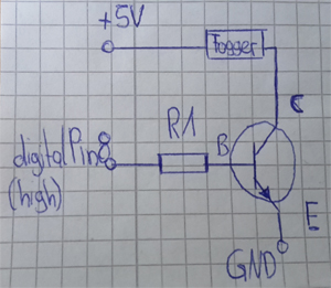

Hallo, Vorweg: Ich bin in Elektrotechnik nicht unversiert, allerdings ist der Bereich Halbleitertechnik für mich totales Neuland.. Zu meinem Problem: Für ein Arduinobasiertes Projekt muss ich die vom digitalen Pin 8 verfügbaren 20-40mA (eher 20) auf 500mA verstärken um einen Ultraschallvernebler mit den angegebenen 5V/500mA zu versorgen und entschied mich diesbezüglich für den BC337-25 NPN. Als Laststromquelle verwende ich den 5V VersorgungsPin des Arduinoboards. Hier das Datenblatt zu diesem: http://pdf1.alldatasheet.com/datasheet-pdf/view/2888/MOTOROLA/BC337-25.html Es klappt auch soweit, allerdings schaltet sich das Arduinoboard kurz nach der Aktivierung aus, weshalb ich die Vermutung habe das sich der Transistor zu viel Strom zieht... Als Konstantstromquelle benutze ich ein Netzteil mit 12V / 2A um mein Arduino Uno mit Strom zu versorgen. Die Nennspannung des Arduino sind 5V und pro Pin zwischen 20-40mA , abhängig davon wie viele Pins mit welcher Last geschaltet sind. Das die 2A des Netzteils nicht ausreichend sind ist daher auszuschließen, dass der Bedarf aller insgesamt angeschlossen Verbraucher die 1,1A nicht übersteigt ( zwei Relaisshiels mit einem Nennbedarf von 15-20mA, ein LCD 16x2 und ein Encoder). Anbei habe ich einen Schaltplan meiner Transistorschaltung gefügt, der Widerstand R1 hat den Wert 1kOhm und der Transistor schaltet damit auch soweit ich das beurteilen und messen kann ordentlich durch. Vielen Dank schonmal im Vorraus und ich hoffe mein erster Beitrag ist nicht gleich zu katastrophal^^

Peter M. schrieb: > Als Laststromquelle > verwende ich den 5V VersorgungsPin des Arduinoboards. Die 500mA des Neblers sind da viel zu viel.
Vielen Dank für deine Antwort! Kannst du mir das genauer Begründen /Erklären wieso damit ich es Nachvollziehen kann und hast du evtl einen Alternativvorschlag? (Andere Laststromquelle etc.)
#4746589
Guck mal in die Beschreibung deines Arduino Boards wieviel Strom du an dem 5V Anschluß ziehen darfst.
#4746590
Der Spannungsregler deines Arduino muss 7V vernichten (12V in / 5V out), mit 500mA Strom gibt das 3,5W Verlustleistung. So viel kann der aber nicht an Wärme los werden, und deshalb schaltet der ab sobald er heiß ist. Du brauchst also für den Nebler einen separaten Regler, der damit keine Probleme hat, z.B. 7805 oder LM317 auf kleinem Kühlkörper. Es gibt auch kleine Schaltregler vom Chinesen zum Spottpreis, die haben den Vorteil nicht nenneswert warm zu werden, zumindest bei der kleinen Last.

Hallo, ein Arduino uno treibt max. 40 mA Strom, egal über welches Netzteil dieser auch immer betrieben wird. Du kannst damit einen Transistor zum durchsteuern bringen. So weit so gut. Die Last, in deinem Fall 500 mA, sollte dann über ein Relais geschalten werden. Der Arduino steuert die Transistorstufe an, diese sorgt dafür, dass ein Relais schaltet und den eigentlichen Verbraucher in Betrieb setzt. Den Arduino kannst du mit einem passendem Steckernetzteil betreiben, zur Not tut es auch ein 9 Volt Block. Für den eigentlichen Laststromkreis braucht du dann selbstverständlich ein Netzteil mit entspredenden Daten hinsichtlich Spannung und Strom. Beste Grüße Frank.
#4746679
Frank schrieb: > ein Arduino uno treibt max. 40 mA Strom, egal über welches Netzteil > dieser auch immer betrieben wird. Das Problem ist schon lange erkannt und durch Einsatz eines BC337 angegangen. Selbst bei 500mA Kollektorstrom hat der noch eine Verstärkung von 100, so dass der Arduino den sicher zum Schalten treiben kann. Aber sowohl von der Verlustleistung, als auch von der Ansteuerung wäre ein Logic-Level-FET wohl vorzuziehen.

Wolfgang schrieb: > Einsatz eines BC337 angegangen. Selbst bei 500mA Kollektorstrom hat der > noch eine Verstärkung von 100, so dass der Arduino den sicher zum > Schalten treiben kann. Das wird wohl der neue Dummenspruch, nach dem KEDs ohne Vorwiderstand und UGSth bei MOSFETs endlich auch der Letzte verstanden hst. hFE eines Bipolartransistors ist NICHT die Stromverstärkung im Schaltbetrieb, sonddrn die Stromverstärkung im verhungernden Linearbetrieb. Man rechnet an 5V mit hFE wenn man 2.5V Verlust an Transistor haben will, und sollte wissen, dass der nötige Basisstrom dazu locker um 1:2 schwanken kann. Bei 500mA und 2.5V also 1.25W geht ein TO92 Transistor schlicht wegen Überhitzung kaputt. Im Schaltbetrieb will man einen voll durchgeschalteten gesättigten Transistor und dazu guckt man ins Diagramm UCEsat, bei dem meistens IC = 10*IB ist, manchmal 20 und manchmal 5 (und nur bei speziellen Transistoren wie ZTX1047 auch mal 100). Über 1V sollte der Spannungsabfall am Transistor nicht sein, 1V*500mA = 0.5W ist für TO92 schon grenzwertig, mehr als 1:25 ist also kaum an Stromverstärkung im Schaltbetrieb zu erwarten, das erfordert dannn volle 20mA aus dem Pin, also 220 Ohm als Basisvorwiderstand. Besser wäre der ZTX1047 oder ähnliche high Beta Transistoren. Komm also bitte nie mehr mit den hier falschen hFE als angeblicher Stromverstärkung im Schaltbetrieb, das ist Volksverdummung und zeigt nur deine eigene Dummheit.
MaWin schrieb: > Im Schaltbetrieb will man einen voll durchgeschalteten gesättigten > Transistor und dazu guckt man ins Diagramm UCEsat, bei dem meistens IC = > 10*IB ist, manchmal 20 und manchmal 5 (und nur bei speziellen > Transistoren wie ZTX1047 auch mal 100). > Über 1V sollte der Spannungsabfall am Transistor nicht sein, 1V*500mA = > 0.5W ist für TO92 schon grenzwertig, mehr als 1:25 ist also kaum an > Stromverstärkung im Schaltbetrieb zu erwarten, das erfordert dannn volle > 20mA aus dem Pin, also 220 Ohm als Basisvorwiderstand. Eigentlich müsste der Widerstand noch kleiner sein. Der BC337 erreicht UCEsat von 0,7 Volt bei IC von 500mA mit einem Basisstrom von 50mA, was einem Vorwiderstand von um die 80R erfordern würde. Das schaft der Arduiono nicht. Der TO muss also etwas experimentieren und Uce messen wenn der Transistor durchgeschaltet ist. Verlustleistung berechnen und sehen ob es passt. @MaWin Bis hierhin war es gut, den letzten Satz hättest Du Dir schenken können? Schade um den bis dahin guten Artikel. > Komm also bitte nie mehr mit den hier falschen hFE als angeblicher > Stromverstärkung im Schaltbetrieb, das ist Volksverdummung und zeigt nur > deine eigene Dummheit.
#4747879
MaWin schrieb: > hFE eines Bipolartransistors ist NICHT die Stromverstärkung im > Schaltbetrieb, sonddrn die Stromverstärkung im verhungernden > Linearbetrieb. Gut, dass Du das zur Sprache bringst! Im Philips-Dtaenblatt gibt es sogar Text dazu: ---------- DC current gain IC = 500 mA; VCE =1V -- 40 see Figs 2, 3 and 4 ---------- VCEsat collector-emitter saturation voltage IC = 500 mA; IB =50mA −− 700 mV ---------- Interessant ist auch, dass die Verstärkung ab etwa 100mA IC deutlich in den Keller rauscht - ist mir nie aufgefallen, weil ich die kleinen nur bei zweistelligen mA verwende.
#4747888
Jörg R. schrieb: > Verlustleistung berechnen und > sehen ob es passt. ------------ Rth j-a thermal resistance from junction to ambient 0.2 K/mW note 1: Transistor mounted on an FR4 printed-circuit board. ------------ 500mA @ 700mV = 350mW gibt im Dauerstrich 70°C über Umgebung, also an die 100°C - das geht nicht lange gut.
