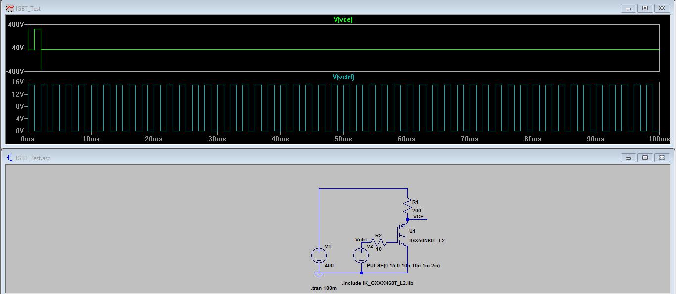

Hallo, ich habe heute ein IGBT Modell von Infineon in LTSpice
eingebunden. Das Einbinden an sich hat funktioniert, aber der IGBT zeigt
ein merkwürdiges Schaltverhalten. Zuerst hat der IGBT nur in der ersten
Periode geschaltet.
Zu diesem Zeitpunkt hatte ich das Lib-File noch im Originalzustand
(siehe Anhang).
Dann habe ich die Zeile ".SUBCKT IGX50N60T_L2 ano gate kat" in ".SUBCKT
IGX50N60T_L2 kat gate ano" geändert, weil ich festgestellt habe, dass im
Symbol des NIGBT Kollektor=Kathode=1, GATE=2 und Emitter=Anode=3 gilt.
Jetzt schaltet der IGBT konstant aber falsch. Er schaltet gar nicht mehr
richtig ein (siehe Anhang). Hatte jemand schon einmal ähnliches Problem
bzw. kann mir sagen was ich falsch gemacht habe?

von ghanda (Gast)
Mit dem Alternate Solver funktioniert es bei mir 5 Takte lang. Du
könntest mit verschiedenen Einstellungen spielen, aber es wurde hier
schon wiederholt festgestellt, dass Infineons Formelungetüme - zumindest
mit LTspice - einfach nur unbrauchbar sind.

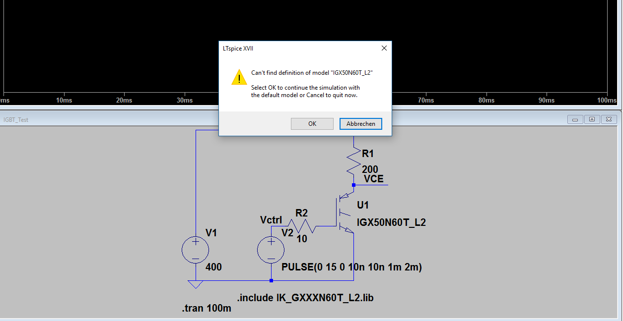

Mal noch eine andere Frage. Ich habe heute auf einem anderen Rechner die
eingangs angehängten Dateien (Simulationsfile und Lib) testen wollen. Da
kommt jetzt aber eine Fehlermeldung, dass der Simulator das IGBT-Modell
nicht finden kann (siehe Anhang). Kann das daran liegen, dass ich auf
dem Rechner heute die Version LTSpice XVII installiert habe (gestern
hatte ich eine ältere Version)?
Ich hatte nämlich das Problem gestern bei der Arbeit auch schon und auch
da habe ich die neueste Version von LTSpice installiert. Muss man das
Einbinden eines Modells bei der neuen Version anders machen?
von Helmut S. (helmuts)
Rechter Mausklick auf das IGBT-Symbol im Schaltplan.
Prefix:Z
ändern zu
Prefix:X
LTspiceXVII ünterstützt jetzt intrinsic IGBT Modelle ähnlich(gleich?)
wie PSPICE. Diese Modelle bekommen in LTspiceXVII den Prefix Z.
Deine Modelel sind aber Subcircuits. Die benötigen den Prefix X, weil
Bauteile mit Subcircuit Modellen in allen SPICE Programmen mit Xnnn
bezeichnnet werden.

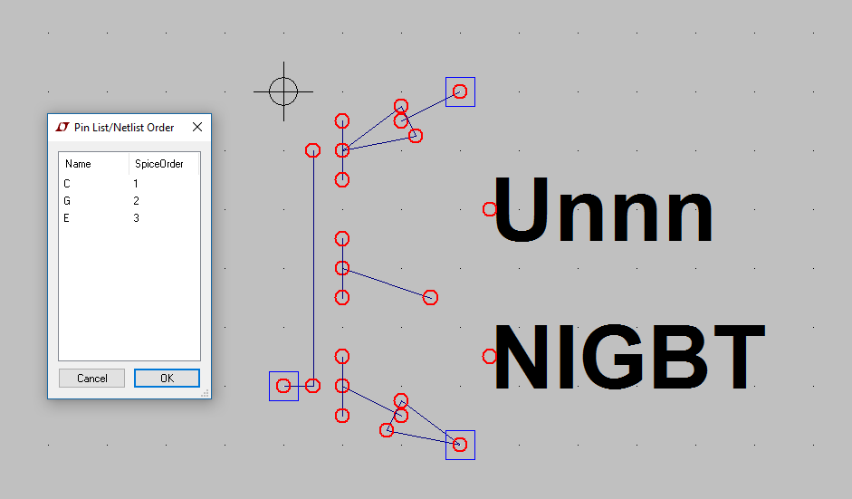

von Stefan (Gast)
Ich habe die Simulation jetzt mit einem Modell von Onsemi zum Laufen
bekommen (siehe Anhang). Allerdings wundert mich, dass das überhaupt
funktioniert, weil die Pinreihenfolge von NIGBT-Symbol und Spicemodel
meiner Meinung nach nicht übereinstimmt.
In der Definition des Symbols steht folgendes: C=1, G=2, E=3
Im Spicemodel steht folgendes: .SUBCKT nctb40n60ihlwg 1 2 3
Wobei gilt:
*Node 1 -> a
*Node 2 -> g
*Node 3 -> k
Der IGBT hat eine eingebaute Freilaufdiode. Aus diesem Grund sollte
a=Anode=Emitter=E und k=Kathode=Collector=C sein. Im Symbol steht der
Collector an 1. Stelle und der Emitter an 3. Stelle. Im Modell steht
Collector an 3. Stelle und der Emitter an 1. Stelle. Trotz dieser Sache
scheint die Simulation zu funktionieren. Ich habe mal testweise in der
Zeile .SUBCTK... die Zahlen 1 und 3 vertauscht. Aber dann schaltet der
IGBT in der Simulation nicht mehr.
Wie sieht Ihr das Ganze? Hab ich einen Denkfehler oder macht das alles
Sinn?
Das Modell (subcircuit) passt in der Pinreihenfolge zum IGBT Symbol in
LTspice.
Bei IGBT sind halt die Bezeichnungen der Pins etwas wirr. Da scheint
jeder sein eigenes Süppchen zu kochen. Andere reden von Collector, Gate,
Emitter. Aber auch das sieht zunächst komisch aus da Collector dort den
Emitter des PNP meint.
Alle Namen gehen aber richtigerweise davon aus, dass beim IGBT "oben"
plus anliegt (Anode) beziehungsweise Strom hineinfließt (Collector) und
beim "unteren" Anachluss Minus (Kathode) ist bzw. der Strom herausfließt
(Emitter). So wird für beide Arten der Anschlussbezeichnungen ein Schuh
draus. Beide sind richtig.

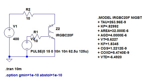

von Stefan (Gast)
Also irgendwie kommt mir das so vor, als ob der NIGBT in LTSpice
schlecht umgesetzt ist. Ich habe jetzt ein recht einfaches Modell eines
IGBT von IR getestet und selbst bei diesem IGBT kommt es in meiner
Simulation zu massiven Konvergenzproblemen.
Der IGBT hat folgendes Spice-Modell:
.MODEL IRGBC20F NIGBT
+ TAU=263.96E-9
+ KP=.82992
+ AREA=32.000E-6
+ AGD=4.0000E-6
+ VT=5.6227
+ KF=1.8345
+ CGS=1.2212E-9
+ COXD=5.4740E-9
+ VTD=-6.4920
Wenn ich das Modell in der IGBT_Test.asc Simulation von oben teste, geht
alles problemlos. Wenn ich den IGBT aber in der Simulation eines
Dreiphasen-Umrichters (die Simulation kann ich hier leider aus
Geheimhaltungsgründen nicht zeigen) teste, kommt es zu massiven
Konvergenzproblemen. Die Dreiphasen-Umrichter-Simulation läuft komplett
problemlos, wenn ich sie mit dem MOSFET R6020PNJ betreibe. Wenn ich den
MOSFET (kommt in der B6-Brücke sechmsmal vor) gegen den IGBT IRGBC20F
(und zusätzlicher Freilaufdiode) austausche, kommt es zu massiven
Konvergenzproblemen. Da das Modell des IGBT absolut minimalistisch ist,
deutet das aus meiner Sicht darauf hin, dass der IGBT formelmäßig
schlecht in LTSpice realisiert ist.
Hallo Stefan,
Dein Beispiel läuft auch ohne jede Zusatzmaßnahme. Siehe Anhang.
Ich habe vor einiger Zeit ein NIGBT Modell getestet. Damals war ich
verblüfft, dass ein intrinsic IGBT Modell schlecht konvergiert.
Damals hat folgendes geholfen.
1.
Normal solver
.options gmin=1e-10 abstol=1e-10
2.
Alternativvorschlag
Control Panel -> SPICE Solver:Alternate
3.
Alternativ zu 1 oder 2 hatte es es geholfen 10pF von Drain nach Masse
einzufügen.
Hast du auch die neueste Version von LTspiceXVII?
LTspiceXVII mit Administrator-Rechten starten
Tools -> Sync Release
Helmut
von Stefan (Gast)
Ja, das stimmt. Das habe ich ja bereits oben geschrieben. Wie gesagt, in
der IGBT_Test.asc Simulation läuft das Modell problemlos. Ganz im
Gegensatz zu meiner Simulation mit dem Dreiphasen-Umrichter.
Helmut S. schrieb:
> 1.
> Normal solver
Diese Einstellungen habe ich in der Simulation vom Dreiphasen-Umrichter
drin.
Helmut S. schrieb:
> 2.
> Alternativvorschlag
Das habe ich gerade gestestet. Die Umstellung auf den Alternate-Solver
bringt leider keine Verbesserung.
Helmut S. schrieb:
> 3.
> einzufügen.
Auch das habe ich gerade gestestet. Leider bringt aber auch diese
Änderung keine Verbesserung.
Genau das bestätigt meine Vermutung. Vermutlich liegt das auch daran,
dass Linear Technology keine IGBT-Treiber baut und somit wenig Interesse
an einem gut funktionierenden intrinsic IGBT Modell hat. Das Ganze finde
ich ehrlich gesagt echt schade, weil ich LTSpice ansonsten für ein
geniales Simulationsprogramm halte.
Viele Grüße
Stefan
