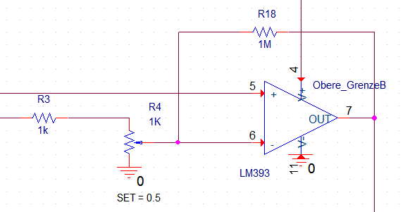

Hallo Leute,
habe folgendes Problem. Habe eine Schaltung mit welcher ich eine analoge
Eingangsspannung anhand des Komparators überprüfen will. Hier ist einer
der Vergleiche mit dem invertierenden Eingang aufgezeigt und da liegt
das Problem.
Selbige Schaltung auf Basis des Nicht-Invertierenden Eingangs gibt ein
sauberes Schaltsignal, das obige auf dem invertierenden leider nicht.
Der scheint dor zu "schwingen", also er hat dort einen Bereich der nicht
definiert ist. Habe ich heruasgefunden als ich den Schaltpegel durch das
Poti verändert hab bei konstanter Referenzspannung. Habe auch schon
einen Pull-Up versucht was ja bei dieser Art OP herzunehmen ist,
allerdings ändert das nichts an dem Problem. Spannungsversorgung kommt
direkt aus einem fertigen Netzteil. Analoges Signal wird direkt auf OP
gelegt.
Kann mir jemand helfen? Ich weiß echt nicht weiter -.-
Danke

Gast #4746669
Sepp schrieb:
> Ich hab heute lange nach Fehlern gesucht aber keine gefunden.
Wo hast du denn den Fehler gesucht?
Es liegt höchstwahrscheinlich nicht an deinem Aufbau, sondern an der
Schaltung. Du brauchst einen Schmitt-Trigger mit einer Hysterese, die
größer als das Rauschen/Störungen auf deinem Signal ist.

(Firma: matzetronics) #4746678
Wolfgang schrieb:
> Der LM393 besitzt einen
> Open-Kollektor-Ausgang und kann ohne nicht als linearer Verstärker
> arbeiten.
Richtig, aber linear arbeitet der LM393 nie. Das bleibt immer ein
digitaler Ausgang, an dem high steht, wenn der + Eingang höher liegt als
der - Eingang und umgekehrt.
Aber ohne Pullup geht es nicht und Christophs Einwand sollte der TE auch
mal lesen, im Moment hat er da ein selbstschwingendes System gebaut.

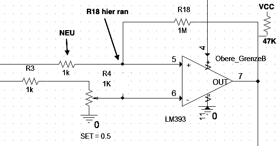

(Firma: matzetronics) #4746703
Sepp schrieb:
> Muss ich was
> ändern oder einfach einen anderen Komparator suchen? Ich brauch da
> dringend ein eindeutiges Signal und kein geschwimme ^^
Du musst, wie Christoph sagte, den Sch..$$ 1MOhm Widerstand auf den +
Eingang legen und nicht auf den - Eingang!
Damit hast du eine Mitkopplung und Hysterese und keine Rückkopplung, die
du da im Moment gebaut hast. Jetzt klar?

Gast #4746721
Oh man ist das peinlich. Danke leute. Habs grad nochmal simuliert -.-
Hätt ich doch in PSpice mal näher hingesehen -.-
Danke euch... :)
Eine Frage hätte ich dann noch... Die Dimensionierung der Widerstände,
ist die in Ordnung?
