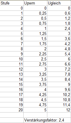

Hallo! Ich möchte bei meinem Auto eine Türbeleuchtung einbauen und diese über die Ambientenbeleuchtung steuern. Die Ambientenbeleuchtung steuert die Fußraumbeleuchtung in 20 Stufen von 0-5V, während der Fahrt. wenn man zB die Türe öffnet, werden volle 12V DC angelegt. Nun möchte ich aber mit den 0-5V PWM die türleuchten steuern, die mindesten 3V DC benötigen, und auf höchster stufe 12V bekommen sollen. Also muss ich für die höchste Stufe aus 5V PWM - 12V DC machen. und halt die 20 Stufen zwischen niedrigster und höchster stufe. ich würde das PWM Signal mit einem Kondensator glätten, somit hätte ich schon mal eine DC als "Steuerspannung". aber wie krieg ich die 2,4fache Verstärkung hin? Transistoren? Operationsverstärker? Ich wäre euch sehr dankbar wenn ihr mir helfen könnt :) :) mfg Schmide

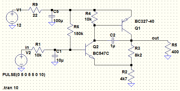

Michael S. schrieb: > achso, die leuchten die eingebaut werden sollen, sind diese > leuchtstreifen. > https://www.amazon.de/Lichtleisten-Ambientebeleuchtung-Beleuchtung-Giulietta-Spider/dp/B00OW5MFFM/ref=sr_1_1?s=automotive&ie=UTF8&qid=1463223347&sr=1-1&keywords=audi+a4+b8+ambientebeleuchtung Ich würde sagen: Vergiss es! Was Du da verlinkt hast, sind augenscheinlich gar keine LEDs, sondern EL (Elektrolumineszens) Leuchtmittel. Die arbeiten mit einer hohen (>100V) Wechselspannung mit einigen hundert Herz. Am Inverter davon die DC-Eingangsspannung mit PWM zu zerhacken oder eine andere Gleichspannung, als 12V, zu verwenden, wird wahrscheinlich nicht zum gewünschten Ergebnis führen.

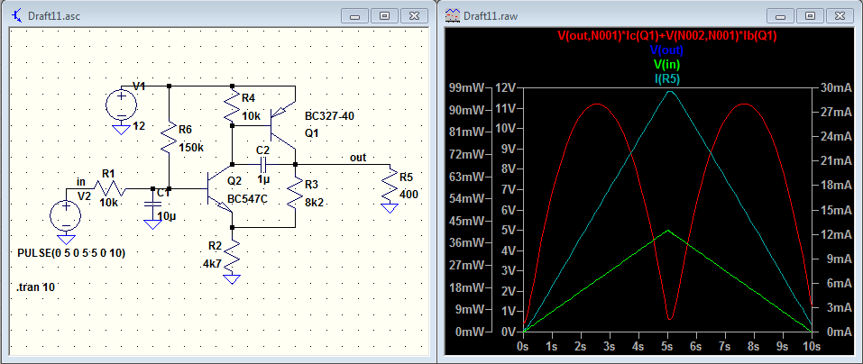

Thomas E. schrieb: > Ich würde sagen: Vergiss es! Die Schaltung eines simplen DC-Verstärkers möchte ich Dir trotzdem nicht vorenthalten, falls der EL-Inverter entgegen meiner Vermutung doch durch eine variable DC-Eingangsspannung dimmbar ist. Durch den Tiefpass (R1,C1) sollte es relativ egal sein, ob am Eingang PWM oder DC anliegt. R5 soll die Last sein (EL-Inverter der Leuchte). Bei <25 mA Last sollte auch die Verlustleistung für den Transistor Q1 ohne Klimmzüge wie Kühlkörper o.ä. kein Problem sein.
Hallo! Danke für eure Antworten! Du hast ganz Recht, das sind keine LEDs, sondern EL. der kleine Inverter gibt auch über 100V AC aus! (Kann man diesen Inverter irgendwie umbauen oder selber bauen, der fiept ja grauenhaft.) Die Eingangsspannung kann man dimmen, ab ca 3V DC fangen die Fäden an schwach zu leuchten. Könnte man nicht einfach einen µC nehmen und programmieren, zB: Wenn am Eingang 1 eine Spannung von 0,25V anliegt, gib am Ausgang 1 0,6V aus. usw bis halt Eingang 5V und Ausgang 12V sind. Mit Arduino geht das ja, aber halt bis max 5V. zB if AnalogRead=0,25 digitalWrite=0,6 usw. oder so ähnlich halt, bin jetzt kein programmierprofi oder sonst was.
#4749072
Wenn du die EL-Teile mit variabler Spannung dimmen willst, dann nimm einen Operationsverstaerker. Mit dem kannst du voellig unproblematisch die noetige Verstaerkung von 2.4 exakt einstellen. Noetig waere ein Rail-to-Rail-Opamp (da gibt es viele moegliche Typen zur Auswahl). Dann ist aber auch ein Leistungstransistor noetig, der die anfallende Verlustleistung vertraegt (bei 50% Helligkeit wird der Transistor die gleiche Leistung verheizen wie die Leuchtmodule). Ich denke, mit PWM ist es vielleicht trotzdem einfacher. Ob die EL-Teile mit PWM getaktet wie gewuenscht funktionieren, da moechte ich mich mal nicht zu weit aus dem Fenster lehnen, andernfalls wird die PWM mit einer Speicherdrossel und Freilaufdiode zum DC-DC-Wandler so wie hier https://de.wikipedia.org/wiki/Abw%C3%A4rtswandler Einen Mikrocontroller einzubauen, wird der Sache nicht gerecht, wenn es nur um eine proportionale Ansteuerung geht...
Michael S. schrieb: > Könnte man nicht einfach einen µC nehmen und programmieren, zB: > Wenn am Eingang 1 eine Spannung von 0,25V anliegt, gib am Ausgang 1 0,6V > aus. > usw bis halt Eingang 5V und Ausgang 12V sind. Aber das macht doch meine obige Schaltung mit den 2 Transistoren - was gefällt Dir daran nicht?
achso, das hab ich nicht so verstanden! gefällt mir :) welche widerstände soll ich da genau nehmen? reichen 1/4W? und welche Kondensatoren? gepolt, ungepolt? welche spannung? sry sind blöde fragen aber ich bin mit der auswahl von bauteilen nicht geübt :) und muss es unbedingt ein BC327-40 sein? gibts alternativen? der 327-40 ist ja ein PNP. hätte als PNP noch einen BC638, GD241C und einen BC556B da. kann ich einen davon verwenden? und was gehört an welche spannungsversorgung? lt deiner zeichnung nehm ich an dass auf V2 (also unten) die PWM spannung von der fußraumleuchte kommt. aber was gehört an V1? volle Bordspannung (also 12-14V) ?
Michael S. schrieb: > welche widerstände soll ich da genau nehmen? reichen 1/4W? Ja, 1/4 W reicht hier voll aus! Michael S. schrieb: > und welche Kondensatoren? gepolt, ungepolt? welche spannung? Die Kondensator-Art ist hier nicht wichtig. Für C1 bietet sich wohl ein Elko an (10µ/16V). Tantal Kondensatoren würde ich meiden. Die Kapazitätswerte sind nicht kritisch. Ein Keramik-Kondensator mit 100nF oder 470 nF für C2 wäre auch ok. Michael S. schrieb: > und muss es unbedingt ein BC327-40 sein? gibts alternativen? > der 327-40 ist ja ein PNP. hätte als PNP noch einen BC638, GD241C und > einen BC556B da. kann ich einen davon verwenden? Ist auch relativ egal - die ~25 mA schafft auch ein BC556 locker. Michael S. schrieb: > und was gehört an welche spannungsversorgung? > lt deiner zeichnung nehm ich an dass auf V2 (also unten) die PWM > spannung von der fußraumleuchte kommt. > aber was gehört an V1? volle Bordspannung (also 12-14V) ? Richtig, V1 ist die 12V Boardspannung, V2 ist 0-5V DC oder ein entsprechendes PWM-Signal. Habe eben noch ein paar Transienten auf der 12V Spannung simuliert und gesehen, daß die u.U. die Transistoren beschädigen könnten. Ein simples RC-Eingangsfilter (R9,C5) sollte das Problem beheben.
