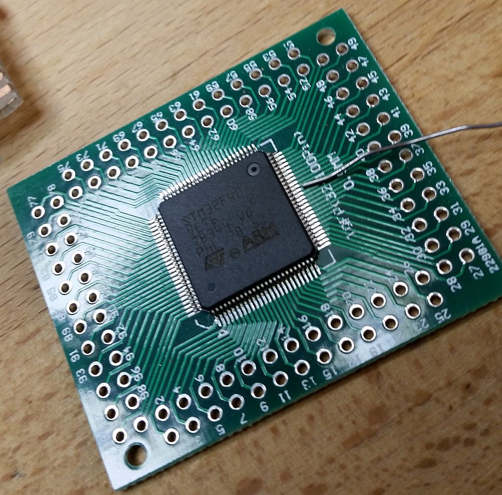

Gast #4747525
Peter schrieb:
> Und noch eine Frage, gibt es ein stm32 welches im größeren Gehäuse ist
> welches man noch gut selbst löten kann, aber das die Programme
> kompatibel zum stm32F4 Discovery Board sind? Irgendwas mit Lqfp64 könnte
> man denke ich leichter löten als lqfp100 noch größeres gehäuße wäre
> natürlich besser.
Bist Du sicher, sowas löten zu können? (siehe Foto, das Lötzinn hat 0,5
mm)
Ich bin ja eigentlich jemand, der zum SMD-Löten ermutigt, aber das ist
schon eine Hausnummer.
