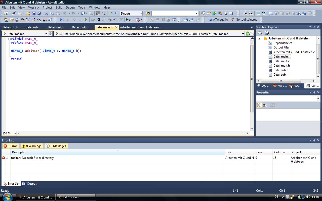

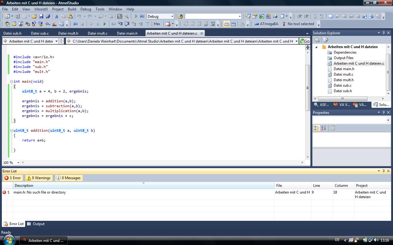

ich versuche hier aus meinem Buch. Die Aufgabe.... Arbeiten mit C und H
dateien... nach zu vollziehen. Jetzt habe ich aber ein Problem, und
zwar, wenn ich das ganze compiliere kommt gleich ein Fehler (bild1)
Error  1  main.h: No such file or directory  C:\Users\Daniela Weinhart\Documents\Atmel Studio\Arbeiten mit C und H dateien\Arbeiten mit C und H dateien\Arbeiten mit C und H dateien.c  9  18  Arbeiten mit C und H dateien
und ich komme nicht darauf was ich da falsch mache. Ich habe die ganzen
C und H dateien Erstellt und abgespeichert. Und dann wie im (bild1) zu
sehen rechts im soloution expolorer geAdded.
im (bild2) habe ich die main.h datei mal wie ich sie geschreieben
habe..Das müsste doch alles so stimmen ? könnte mir bitte jemand
weiterhelfen?
grüsse huber
#4747519
Die Datei scheint nicht "main.h" sondern "Datei main.h" zu heißen.
Vielleicht fängst Du erstmal damit an die ganzen Ordnernamen und
Dateinamen in den Griff zu bekommen, und wenn Du schon dabei bist dann
ist es auch nützlich gleich mal dafür zu sorgen daß die Ordner-Namen und
Dateinamen kürzer werden und vor allen Dingen auch keine Leerzeichen
drin vorkommen, die Leerzeichen sind im besten Falle zu nichts nütze und
im schlechtesten Falle führen sie zu Fehlern in Tools die damit nicht
zurechtkommen.
OP #4747551
Danke das war ein wertvoller Tipp. Somit hat sich das problem gleich
erledigt.

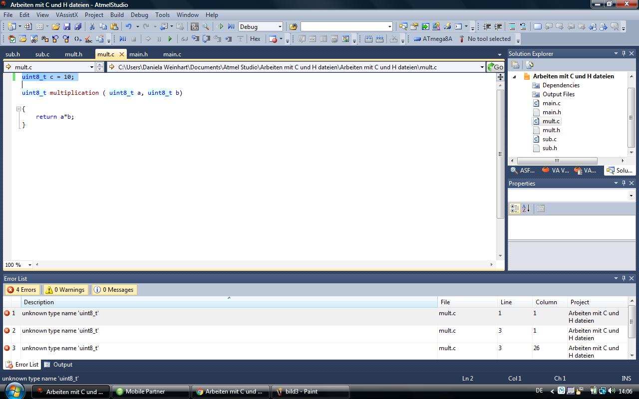

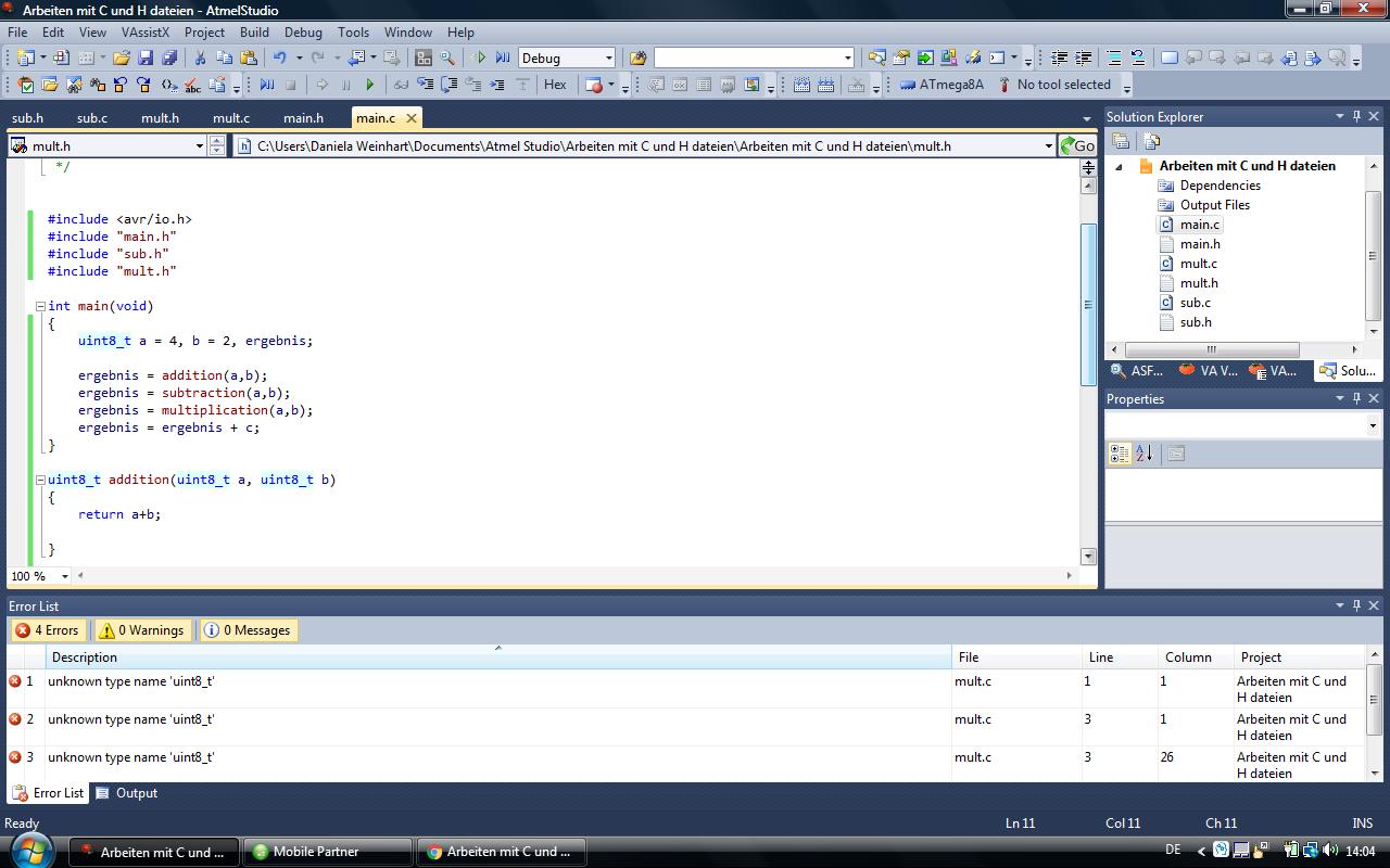

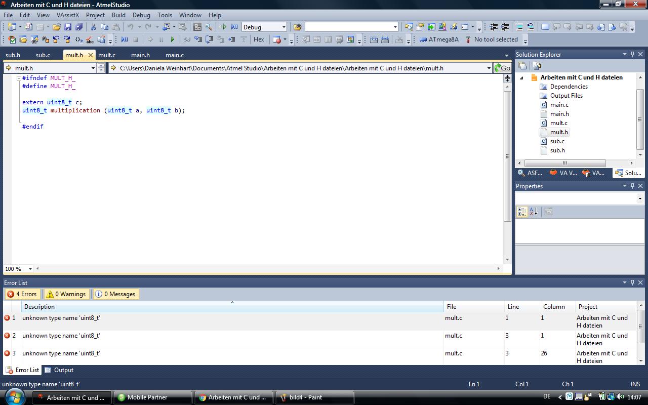

Jetzt kommt aber gleich noch ein problem(bild3), warum meckert er jetzt
bei den variablen uint8_t c = 10; zb. die habe ich ja auch noch mit
extern uint_t c;
deklariert, damit er sie überall erkennt. es scheint wohl alles mit
uint8_t nicht mehr zu stimmen
OP #4747659
Ok das ist logisch, jetzt kommt kein fehler mehr, puh das kam jetzt die
letzten 0 - 100 seiten nicht vor mit der stdint.h . ich habe sie jetzt
in jeder C und H datei ganz oben eingebunden. Dann hat mir jetzt zweimal
der Präprozessor gemeckert ?

mal wieder, also ich komme immer noch nicht klar mit den includen von h
und c Dateien. Bzw. das Grundprinzip ist mir schon einigermassen klar,
aber wie die hier im Anhang, die ich allerdings bekommen habe. Versuche
ich verzweifelt zu Verknüpfen. Denn hier kannte er die Bool Variablen
nicht die ich mit #include stdbool allerdings behoben habe, aber jetzt
erkennt er mir die Byte variablen nicht.
ich benutze das Atmel Studio 6.2 könnte mir vielleicht anhand des
Anhangs mal zeigen wie mann das richtig macht. Ich würde am liebsten
alle includes bei den includeguards nochmal raus Löschen und neu machen.
grüsse Huber
#4900315
In jeder Datei (.c oder .h) in der du bool benutzt, muss das bool auch
bekannt sein
I.A. reicht da ein #include <stdbool> in der Datei aus.
byte ist keine Definition vom Standard. Die musst du also selber
definieren.
Das kann ein signed char oder unsigned char sein, je nachdem ob es ein
Vorzeichen hat.
Evtl sind int8_t bzw. uint8_t aus <stdint> besser.
Wenn du in tea56xx.c Funktionen aus i2c.c benutzt, die in i2c.h
deklariert sind, dann musst du in tea56xx.c  auch i2c.h ber include
einbinden.
Und ein extern ist bei der Deklaration von Funktionen nicht nötig.
