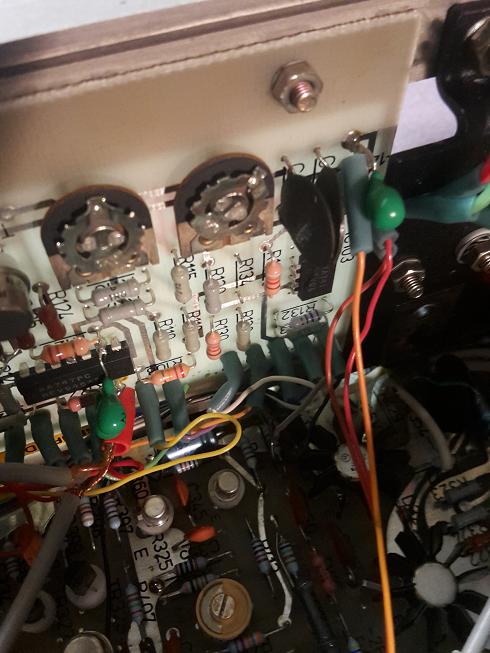

ich bin gerade dabei einen alten EMG Funktionsgenerator zu reparieren
(Gerät ist aus den 90igern). Hierbei sind mir die grünen Tantal
Kondensatoren im Bild aufgefallen. Ich erinnerte mich an einen Beitrag
hier im Forum indem de Rede war, dass alte Tantals getauscht werden
sollten...ich glaube es bestand Kurzschlussgefahr wenn ich mich nicht
irre... und es ging damals um ein altes Tek Oszi. Bin mir aber nicht
mehr ganz sicher.....
Soll ich diese 3 Tantals nun vorsichtshalber rauswerfen oder nicht?
Oder war da nur die Tantal Serie in den Tek Geräten betroffen?
Tantal Tommy

Tantal sind überall ein Ausfallrisiko, ob das aber nur alte Tantal
betrifft weiss ich nicht, aber sie sind definitiv auf dem Rückgang, ob
der Ersatz durch hochkapazitive KerKo ein Fortschritt ist weiss ich
nicht, auch die sind in den letzten Jahren ausgefallen.

Gast #4748124
Wer weiß schon, wielange das Zeug hält, was man heute aus dem Karton
packt. Bei mir laufen 30-jährige Tantalperlen noch regelmäßig und keine
ist in der Zeit hochgegangen.

Gast #4748198
Die besten Kondensatoren für Stromversorgung sind momentan Polymer
Tantal, nicht Kerkos. Die haben den niedrigen ESR von Kerkos und das
DC-Bias von Tantal (also keines), und die Kapazitäten von Tantals - also
max. Kapazität pro Baugröße. Teurer als Kerkos sind sie noch, aber nicht
mehr schlimm.
https://industrial.panasonic.com/ww/products/capacitors/polymer-capacitors/poscap/tpf/6TPF220M5L
5mOhm sind verdammt wenig - Für Tantal früher undenkbar, beser als viele
Kerkos.
@Topic:
Bei alten Tantal 50% Derating beachten. Wenn die in 5V drin hängen, 10V
Typen nehmen!
Ähnlichen ESR nehmen, also keine Ultra-Low-ESR-Typen. Einige alte
Spannungsregler und Schaltungen verlassen sich auf den ESR.
