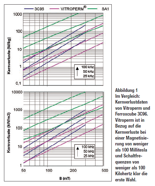

Gast #4749519
PeterAufDemBerg schrieb:
> Jetzt kann richtig angefangen werden... :-)
So? Womit denn? Als nächsten Schritt nach dem "Hineinschnuppern" jetzt
das "Richtig-feste-dazu-lernen"? Ich fürchte: Nein.
Denn Deine Eingangsfrage hörte sich nach ersten Anfängen der Theorie an
(und ließ auch keine direkte/zeitnahe Absicht zu einer praktischen
Umsetzung erahnen, bzw. implizierte nichts dergleichen).
Aber dieser Spruch hört sich an, als fühlst Du Dich plötzlich mental
bereit, und mit ausreichend Grundlagen ausgestattet, um irgendwas in
Richtung Gleichspannungswandler zu bauen.
Ersteres magst Du sein. Zweiteres nicht.
Meiner Vermutung folgend - DC-DC-Converter - muß man noch sehr viel mehr
wissen. Z.B. was genau soll versorgt werden, welche Leistungsklasse (W),
welche Ein- und Ausgangsspannung (V), welche Leistungsdichte (W/cm³),
welche Frequenz (Hz), welche Topologie, welche Ansteuerung, ...
... viele Variablen, von denen praktisch alle Einfluß auf die Wahl von
geeigneten Materialien, geeigneten Bauformen und geeigneten Größen für
den Kern der (von Dir verlustarm erwünschten) Spule haben.
Außer natürlich, Du weißt in Wirklichkeit schon mehr, als Du bisher
zeigtest, oder wirst Dich noch / hast Dich schon an anderer Stelle
weiter informier-en/-t, oder es ist dir egal, den ersten Versuch
wahrscheinlich (mit Verlaub - also nicht böse gemeint) zu "versemmeln".
(Und nein - im Moment glaube ich noch nicht, daß Du genug weißt, um
diese "Versemmelung" zumindest als entscheidenden Zwischenschritt nutzen
zu können - denn dafür dürfte man den Versuch eben höchstens halb
versemmeln...)
Falls ich also recht habe, und Du auf diesem Thread aufbauend einen
Konverter planen und bauen willst, dann:
Tu Dir doch bitte einen Gefallen, und nenne hier, oder in einem neuen
Thread, sehr viel genauer, worauf Du hinarbeitest.
Denn der einzige Tipp (jetzt zu Bau statt Therorie), der mir ohne Infos
noch einfällt, ist:
Die geringsten (bezahlbaren (#)) Verluste bei Spulen für
Schaltnetzteilen erzielt man für gewöhnlich mit dem Kernmaterial Ferrit
- wobei dieser Kern dann einen Luftspalt haben muß, und man die
Windungszahl selbst bestimmen kann. Es gibt Ferrite angepaßt an
verschiedene Frequenzbereiche.
Des weiteren gilt: Die Verluste sinken mit steigender Größe des Kerns,
da man dabei - noch weiter von der Sättigung entfernt - mit sinkender
Aussteuerung arbeiten kann.
Umgekehrt: Ein Kern, den man doppelt so weit aussteuern muß, erzeugt
mehr als nur das doppelte an Verlusten...
Für primär geringste Verluste (Eingangsfrage!) sollte der Kern also aus
hochqualitativem, an die Frequenz angepaßtem Ferrit, und so groß wie
möglich sein. Wobei es natürlich eine sinnvolle Obergrenze gibt
- auch, weil die Verlustverringerung nicht linear ist, und bei laufender
Vergrößerung irgendwo den Sinn verliert -
aber auch aus finanziellen Überlegungen, die Du als privater Bastler
aber selbst machen darfst.
(#): Es gibt schon noch andere Wahlmöglichkeiten, z.B. Materialien wie
das amorphe Vitrovac oder das nanokristalline Vitroperm, beides von der
Vacuumschmelze. Für vieles etwas besser, je nach Kombination aus
Frequenz und DeltaB sogar viel, aber teurer.
Und noch ein paar weitere, aber für bezahlbare Lösungen bleibt man bei
Ferrit. Mehrpreis für ausgefallene Materialien investiert in größere
Ferritkerne führt halt ebenfalls zu geringeren Verlusten, die
Materialien haben aber eine unterschiedliche Kurvensteigung - man muß da
exakt differenzieren.
Ich ziehe mal die Grafik für die Verluste, und für interessierte Leser
das ganze Dokument, in den Anhang.
