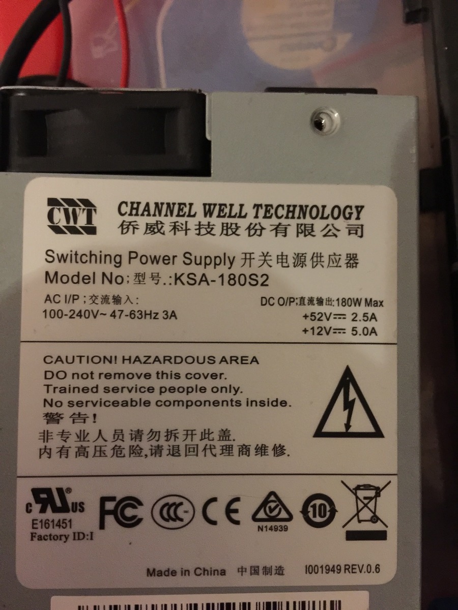

Hallo
An meinem Schaltnetzteil hat es die Sicherung (4A) durchgehauen und den
10A Automaten gleich noch mit.
Ich bin nicht so ganz fit was Netzteile betrifft.
Was sind so die üblichen Verdächtigen die diesen Fehler verursachen?
Neues kaufen scheidet leider aus, da es in Deutschland nicht zu bekommen
ist.
Steffen

Gast #4748296
Brückengleichrichter kurzgeschlossen.
Primärer Siebelko kurzgeschlossen.
Schalttransistor kurzgeschlossen.
Folgen:
NTC defekt, Steuer-IC defekt, VDR geschädigt.
OP #4748310
Oh, Sorry.. Ohne Last haut sie durch.
Spannung angelegt und durch war sie.
Der Brückengleichrichter ist der rechts neben dem großen Elko vermute
ich.
Welcher könnte der Siebelko sein? Transistor muss ich mal suchen.
Würde man es dem NTC und VDR nicht ansehen wenn sie was abbekommen
haben?
Elektronik ist nicht so mein Fachgebiet, ich kann Bauteil durchmessen
und austauschen, müsste dazu aber wissen wo ich ansetzen soll.
Im Bild mal noch das Modell des Netzteil.
Danke für eure schnelle Antwort, ihr seit echt klasse. Ich liebe dieses
Forum, hat mit schon öfters weitergeholfen.
