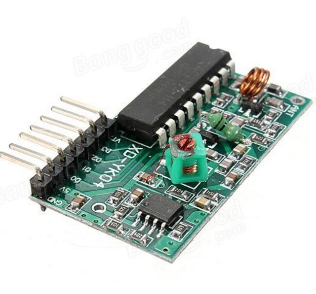

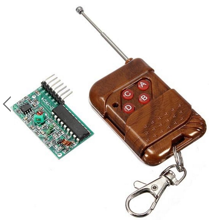

ich habe mir so ein preisgünstiges Funkmodul beim Chinamann gekauft und
hierzu eine Frage. Beim Messen der Spannung an den Ausgängen habe ich
festgestellt, dass alle Ausgänge immer 5V ausgeben. Drücke ich einen
Knopf auf der Fernbedienung, fällt der Ausgang auf 0V (für den Zeitraum
der Auslösung).
Fehlproduktion oder bin ich der Fehler? ;)
Kann man platinenseitig die Beschaltung umkehren (NC auf NO)?
Danke für eure Hilfe!

Neine, platinenseitig geht das nicht, der PT/SC2272 bietet nur eine
Ausgangspolarität. Allerdings kann jeder Inverter, ob in IC Form oder
als Einzeltransistor, die Polarität umdrehen.

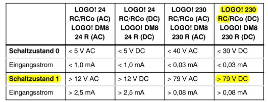

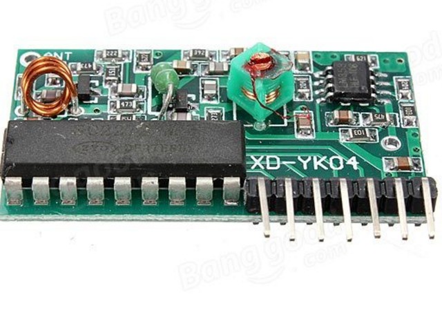

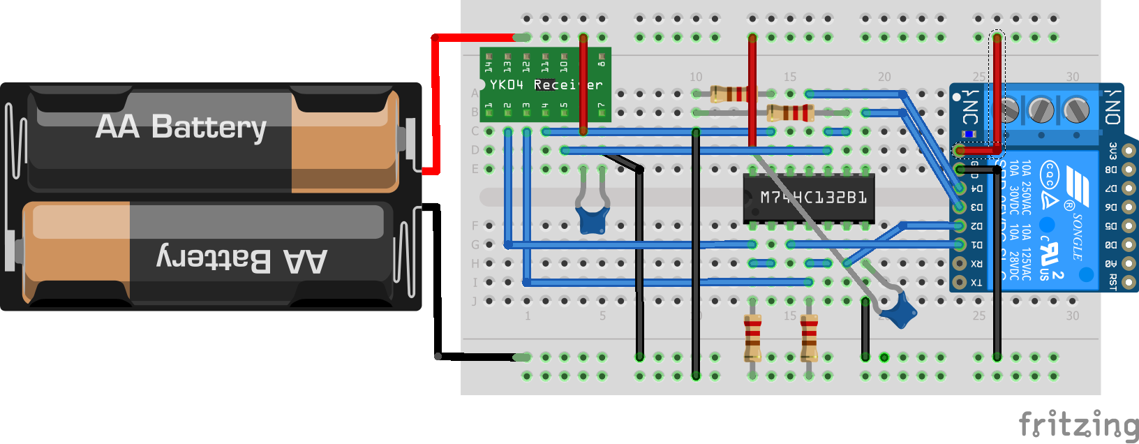

Die Funkfernbedienung soll 4 Ausgänge an dem Empfängermodul xd-yk04 (s.
Bild oben) schalten. Das Ausgangssignal soll als Eingang an eine Siemens
Logo 230RC angeschlossen werden, um versch. Funktionen auszulösen. Da
die Logo aber eine Eingangsspannung >80V verlangt, möchte ich dies der
Einfachheit halber mit einer Relaiskarte realisieren.
Daten Relaiskarte:
http://www.banggood.com/5V-4-Channel-Relay-Module-For-Arduino-PIC-ARM-DSP-AVR-MSP430-Blue-p-87987.html?rmmds=search
Jetzt habe ich wie gesagt das Problem, dass der Eingang ja permanent
anliegt.
Habt ihr vielleicht eine einfachere Lösung?

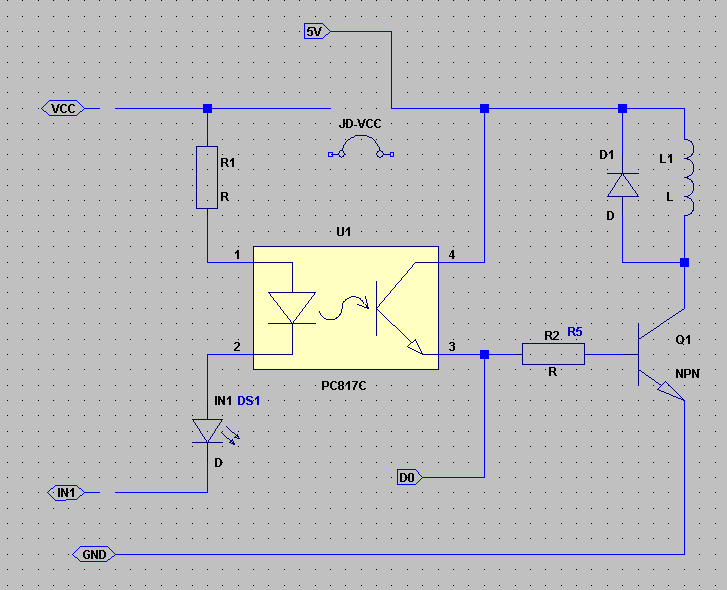

Da braucht man die Schaltung der Relaiskarte. Ich habe so eine, ist zwar
8-fach, die schaltet gegen VCC. Also genau das was du brauchen würdest.
Wie deine genau funktioniert kann ich nicht sagen.

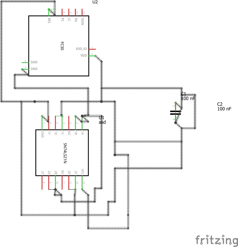

Es hindert dich niemand daran, einen Inverter (zum Beispiel 74HC04 oder
CD4069) dazwischen zu schalten.

Damit Du auf einen Inverter-Eingang kommst. Nimm einen 7404 wie weiter
oben angegeben oder so, und gut ist!
Chregu

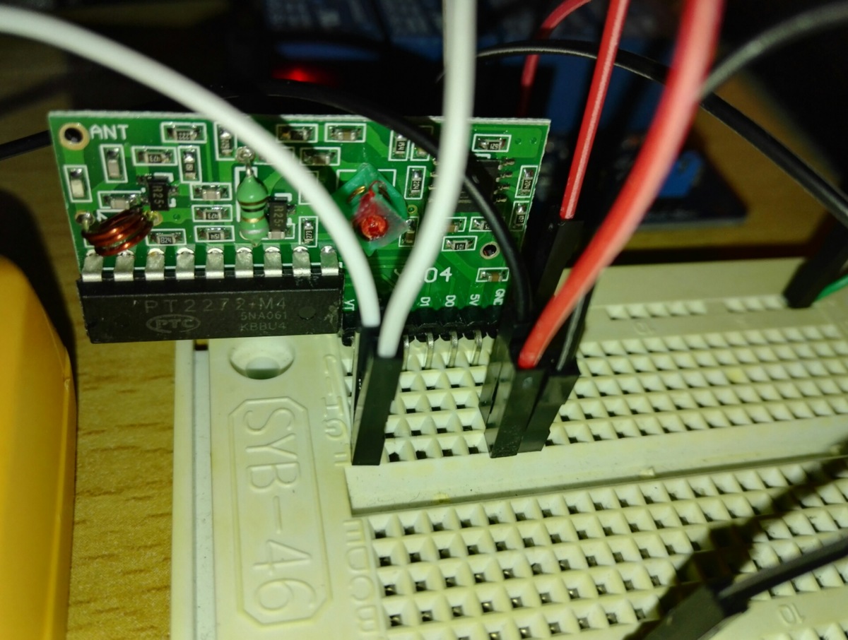

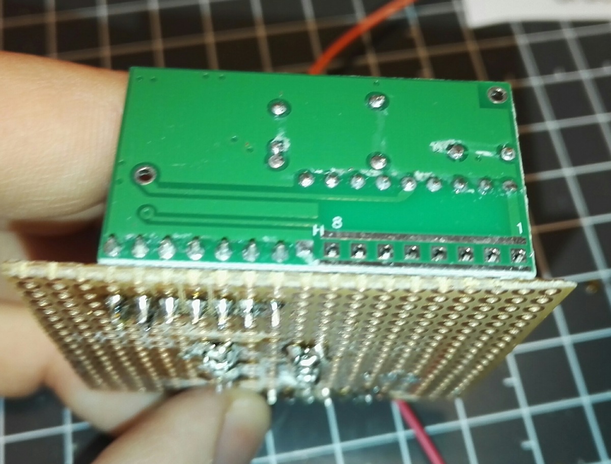

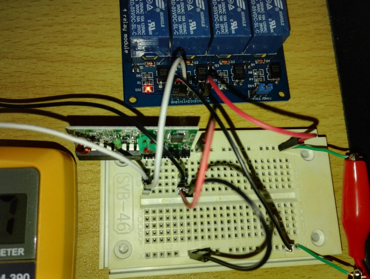

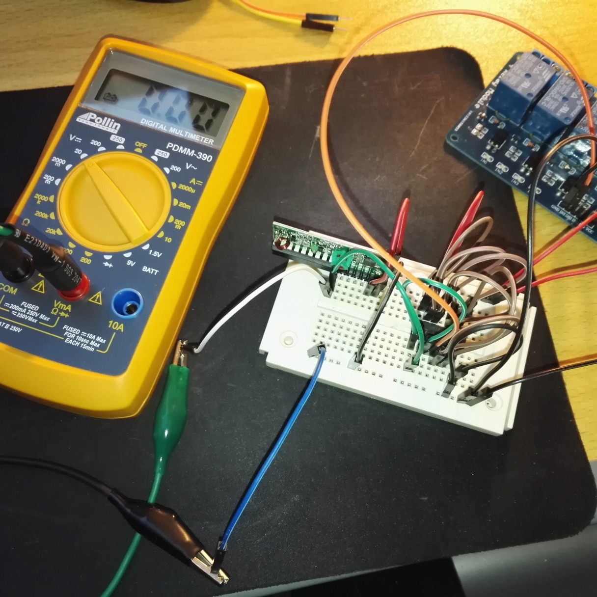

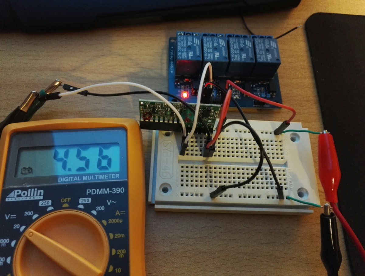

Anbei noch einige Bilder, aber man sieht leider nicht viel. Der Ausgang
1 vom Funkempfänger geht auf den Eingang 1 der Relaiskarte. Diese
schaltet nun erwartungsgemäß dauerhaft durch, es sei denn, ich betätige
die Fernbedienung.
Stefan U. schrieb:
> Das schadet den Relais kein bisschen.
Leider steigt aber dadurch der Stromverbrauch bei meiner Relaiskarte von
2mA auf 70mA permanent. :(

von Hubert G. (hubertg)
Du hast das Relais auf VT angeschlossen, ist das der richtige Ausgang
des Moduls?
Gibt es für das Empfangsmodul eine Beschreibung?

Geht so ziemlich alles, was irgendwie 4x invertiert, auch NANDs und
NORs, also so jeden 2. IC... :-))

von Andi .. (futility)
> Ausgang
> des Moduls?
Hi Hubert,
ja VT ist der Universalausgang, d.h. egal welcher Knopf gedrückt wird,
VT schaltet immer. Zusätzlich dazu schaltet natürlich auch der
zugehörige Ausgang.
Datenblatt:
http://volthauslab.com/datasheets/433Mhz-RF-tx-rx/4_channel_remote/433mhz_remote_manual.pdf

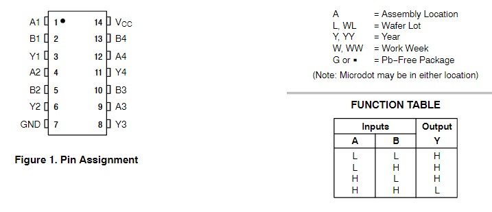

Hab leider keinen 7404. Kennst du zufällig aus dem Stand einen von
diesen hier, der geeignet wäre?
34063AP1  DC-DC Konverter
74HC107  Dual JK flip-flop with reset; negative-edge trigger
74HC113  Dual FlipFlop mit Preset
74HC132B1
74HC190N Counter
ATMega32 16PU
ATTiny13 20PU
ATTiny2313 20PU
CD4001BE Logic IC, quad NOR Gate
CD40106BE
HCF4536BE Programmierbarer Timer+Schmitt-Tr.+24 FlipFlop
HEF4021BP static shift register
HEF40374BP FlipFlop
LM324N  Quad Operationsverstärker

Andi .. schrieb:
> 74HC132B1
Oder der auch, ja der ist doch am Besten. Haste 5V, oder?
Einfach Pull-Up, jeweils an einen Eingang, den jeweiligen Anderen würde
ich an High machen. Ausgang an Relais-Karte, fetich!!!

Ich habe mir noch mal deine Bilder angesehen. Hast du dein Messgerät
zwischen +5V und dem Ausgang des Moduls geschaltet?
von Stefan F. (Gast)
> Relaiskarte von 2mA auf 70mA permanent.
Kommt es jetzt auf einmal aufs Stromsparen an? Dann sind Relais auch
nicht gerade die beste Wahl, oder?
> Messgerät zwischen +5V und dem Ausgang des Moduls geschaltet?
Ja. War das ein Fehler? Bei Messung auf Grd bekomme ich zwar den
gewünschten NO Ausgang, weiß aber bisher nicht, wie ich dann das Relais
ansprechen muss. Hast du eine Idee?
Stimmt grundsätzlich. Deshalb soll das Relais ja auch nur kurz
durchschalten und nicht permanent.
Das war ein Fehler. Solchen Messungen immer von GND weg. Daher auch die
Irritation wegen "Ausgänge schalten LOW"
Die Ausgänge des Moduls sind auf low und werden beim aktivieren high. Es
hätte mich doch gewundert wenn es auf einmal Relaismodule gibt die man
mit high aktiviert.
Du brauchst also die erwähnten ICs die invertieren.

von Peter D. (peda)
Andi .. schrieb:
> Da
Vermutlich meinst Du 8V.
Relais sind da etwas überdimensioniert, Optokoppler sollten reichen,
z.B. HCPL-817-00DE.

Hast du schon mal gemessen, diesmal richtig. Am Ausgang des Moduls
sollten 0V sein, an den beiden Eingängen des IC ebenfalls. Am Ausgang
des IC sollten es dann 5V sein.
> z.B. HCPL-817-00DE.
Hi Peter, die Logo schaltet bei >80V / 0,08mA (s. Anhang).

Bei Amazon habe ich noch folgende Infos zum Relais gefunden:
Es handelt sich um 4 Wechselrelais (1xUm = 1 Öffner- und 1
Schließer-Kontakt) mit 10A Schaltleistung bei 250V Wechselspannung o.
30V Gleichspannung. Die Eingänge werden über Optokoppler angesteuert (5V
LOW Signal, 10mA). Also für die Verwendung mit Arduino-Boards (z.B. UNO
o. LEONARDO) bestens geeignet. Die Stromaufnahme der Relais beträgt
wenige mA)
GND = Minus , VCC= Plus 5V, IN1-IN4 sind die Steueranschlüsse für die
Relais (GND = LOW-Signal an IN1-IN4 und die Relais schalten

Trozdem sollten alle unbenutzten Eingänge des 74HC132 direkt an 5V oder
GND liegen, aber keinesfalls offen bleiben. Auch ein Kondensator 100n
zwischen Vcc(14) und GND(7) des IC kann nicht schaden (bedrahteten C
quer über das IC).
Mach mal ein Bild von deinem Aufbau mit Inverter.

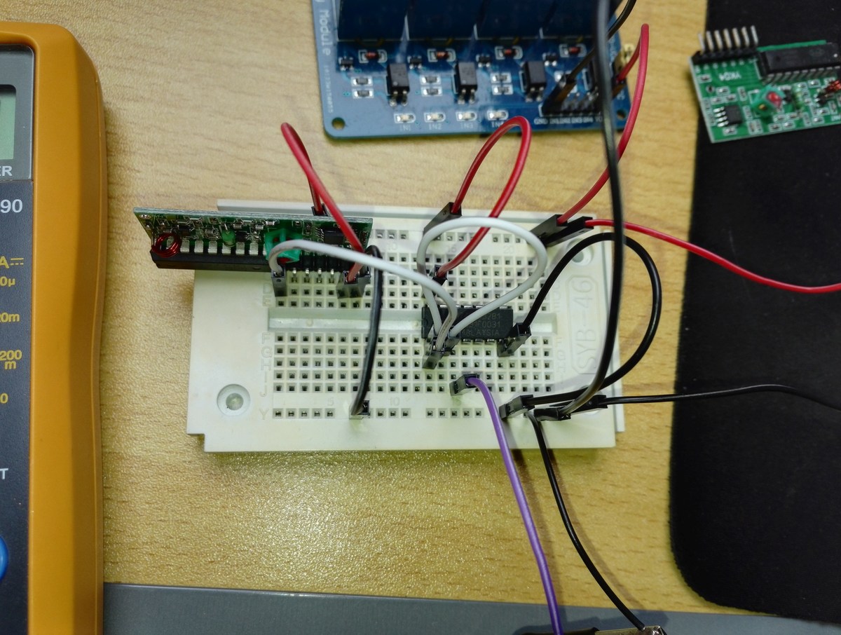

jeweiligen Optokopplers zu verbinden.

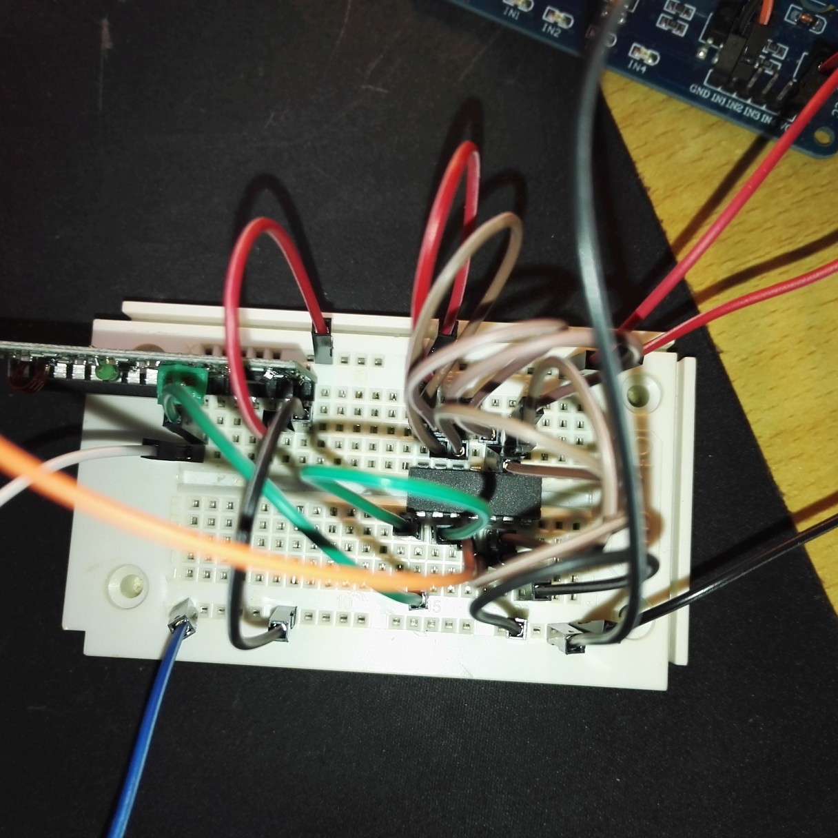

Hi Leute,
danke schon mal für die Tipps. Ich habe jetzt die Schaltung neu
aufgebaut, zunächst so, wie aver geschrieben hat. Sieheda, es klappt,
wie es soll. Dann habe ich nach und nach die Brücken an den anderen
(bisher ungenutzten) Eingängen des Inverters entfernt. Es funktioniert
immer noch. Ich habe keine Ahnung warum. Allerdings dreht das Relais
durch und schaltet 100x/Sekunde, sobald ich die Verbindung Receiver <->
Eingang Inverter unterbreche.
Bilder anbei.
Ich versuch das als nächstes mit den Einzelausgängen auf Platine zu
bekommen.
Erste Gehversuche...
Es wird doch ein Schaltungsfehler drin gewesen sein.
Das flattern des Relais kannst du verhindern wenn du einen Widerstand
mit etwa 47k am Eingang des IC nach GND schaltest. Ansonsten ist der
Eingang offen und offene Eingänge mögen die ICs überhaupt nicht.

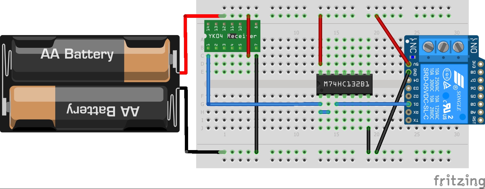

Toll! Meinst du an jedem der 4 gebrückten Eingänge mit 47k nach GND?
Ja, genau so meine ich das. Dann kannst du das Empfangsmodul problemlos
wegnehmen.
Übrigens solltest du mal die Batterie deines Messgerätes tauschen.
Danke für deine Hilfe Hubert. Und auch allen anderen. Es ist schön,
erste kleine Erfolgserlebnisse zu haben und hier auch noch Leute zu
treffen, die wirklich weiterhelfen und nicht nur trollen oder meckern,
bloß weil man nicht sofort alles kapiert.
Darauf wär ich nicht gekommen^^ :P

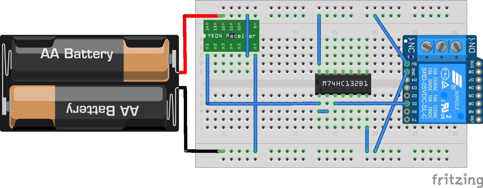

Im Anhang der vorläufige Entwurf. Gibt es Einwände oder
Verbesserungsvorschläge? Ist bisher nicht schön, aber dafür funktional.
Wenn du noch je einen 100n Kondensator zwischen VCC und GND direkt am
Empfangsmodul und am IC einfügst, dann wird einem störungsfreien Betrieb
kaum was in Wege stehen.
Ich hab hier so ganz kleine 100nF/63V Folienkondensatoren liegen. Gehen
die auch?
Und du meinst das so wie im Anhang eingezeichnet?
Wenn sie dir nicht zu groß sind, dann passen sie.

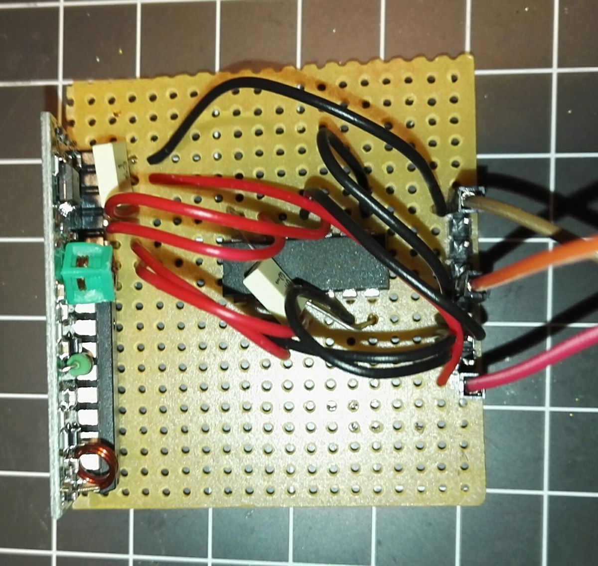

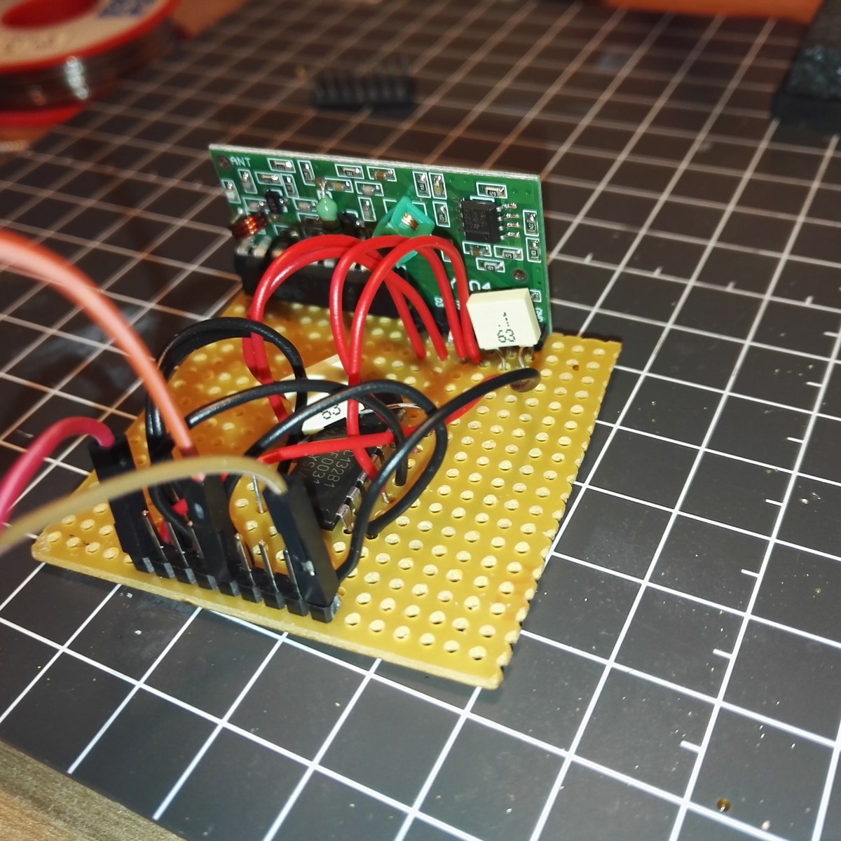

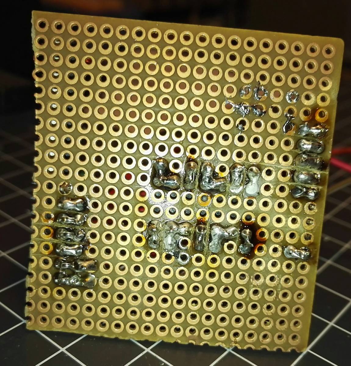

Soooo, habe jetzt die Schaltung auf die Platine gebracht. Leider bekomme
ich bei meinen Ausgängen nun plötzlich nur noch 1V raus, statt 5V. :(
Ich tippe mal auf Kontaktierungsfehler.
Dann prüfe die Versorgungsspannung. Ist sicher irgendwo unterbrochen.

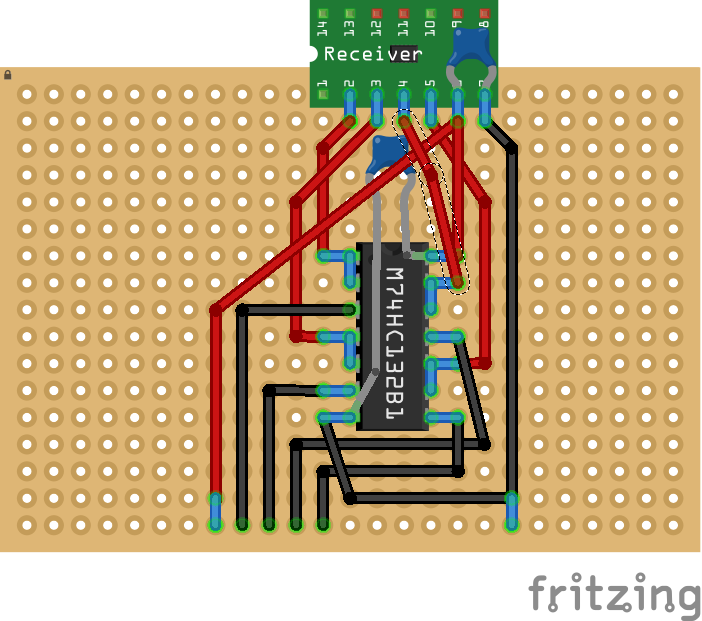

von Walta S. (walta)
Auch bei fritzing gibt es eine Schaltplanansicht - die wäre
aussagekräftiger.
So wie du es oben eingezeichnet hast, stimmt beim Anschluss des
Kondensators etwas nicht.
Walta

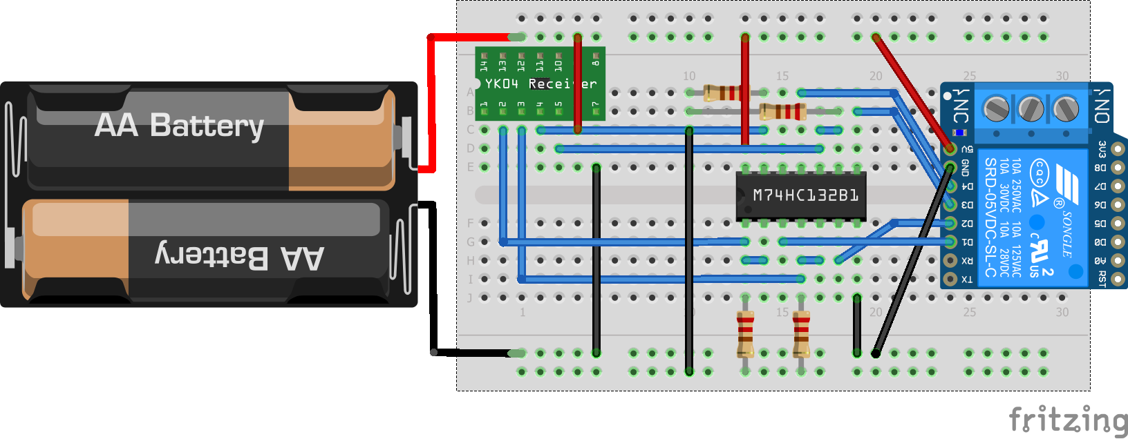

Hallo Walter, was meinst du denn genau? Ich habe jetzt noch mal den
Schaltplan so gezeichnet, wie er real existiert und einige Fotos
beigefügt.
...und merke gerade, dass der Inverter ja auch bissle was von der
Spannungsversorgung möchte (Kopfklatschsmiley). Werde das gleich noch
ändern. Könnt ihr sonst noch irgendwo Fehler entdecken?
Kurz zur Erklärung von den Farben:
Rot= VCC oder Ausgang Receiver/Eingang Inverter
Schwarz= GND oder Ausgang Inverter
Blau= Lötstellen (Verbindungspunkt)
Bei der Schaltplanansicht stimmen die Bauteilebezeichnung natürlich
nicht. Und der sieht auch unvollständig aus. Liegt aber m.E. an Fritzing
und den importierten Komponenten...
Deine Lötstellen sehen sehr unsauber aus. Normalerweise sollte es nicht
nötig sein, zwischen zwei Pins Kurzschlüsse weg zu schneiden. Kann es
sein, dass du bleifreies Lötzinn verwendest? Wenn ja, probiere mal
bleihaltiges aus.
Auf dem Steckbrett hast du Pull-Up Widerstände verwendet. Auf der
Platine jedoch nicht. Das könnte der entscheidende Unterschied sein.
Wenn du den 74HC132 durch einen 74LS132 ersetzt, brauchst du keine
Pull-Up Widerstände.
