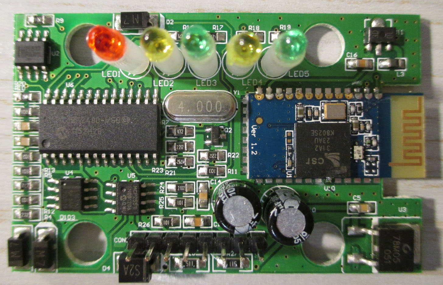

OP #4748927
Gerd B. schrieb:
> Gibt es Photos vom Innenleben des Adapters ?
Jetzt gemacht. Die untere Pfostenleiste ist der Anschluß zum
OBD-Stecker. Das BT-Modul (blaute Platine) ist gut zu erkennen. Hier
wird von den Pins letztlich nur Stromversorgung und RX/TX genutzt.
Könnte man also genauso gut ein WLAN-Modul oder ein USB-Modul
drauflöten.

(Firma: matzetronics) #4748931
Olli Z. schrieb:
> Nochmal so generell die Frage: Was brauchts normalerweise um so einen
> PIC18 zu programmieren?
Z.B. ein PicKit3 als Programmer und als IDE MPLAB8 oder MPLABX.
http://www.microchip.com/Developmenttools/ProductDetails.aspx?PartNO=PG164130
Leider haben die Herren Kloner die ICSP Schnittstelle auf dem Board
'vergessen', so das man erstmal ein paar Pins rausführen muss, um auf
den Chip zuzugreifen. Schreibschutz kann schon sein, Chip Erase sollte
aber gehen. Der Chip ist dann von jeglichen Lockbits und dem Programm
befreit.
Persönliche Seite #4748957
Matthias S. schrieb:
> befreit.
es scheint aber so, das Pin 26 bis 28 geroutet sind.
@Olli Z,
versuch mal die Beschaltung der Pins 1, 26, 27 und 28 herauszufinden.
Diese brauchst Du zum neu programmieren.
Kannst Du ein Photo der Rückseite anhängen ?
Gruss
Gerd
