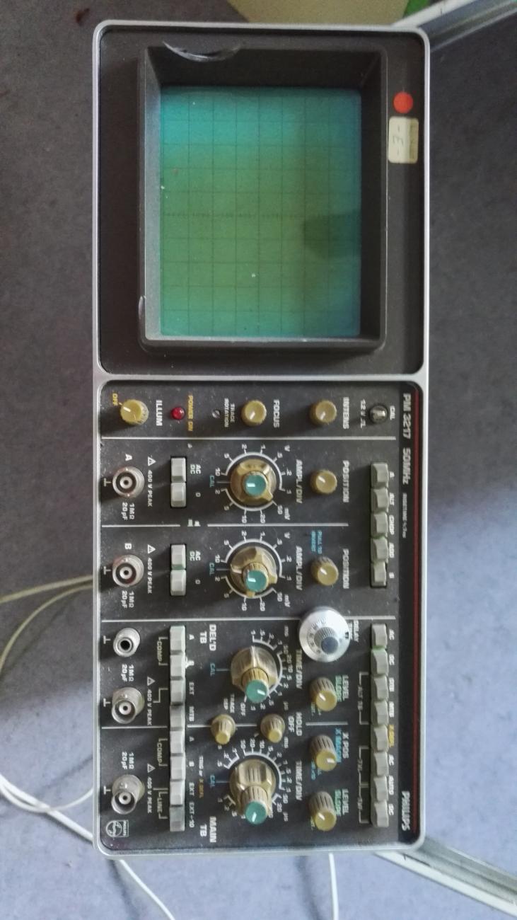

Hallo Beim Aufräumen kam dieses Gerät zu Tage. Das "Display" leuchtet auch noch, aber wie kann ich testen, ob sich das Behalten noch lohnt? Hab euch auch mal ein Foto angehängt.

Den Eingang an den CAL Ausgang hängen und gucken ob das Signal schön darstellbar ist ? Kein Bild, kein Ton ? Nach eBay, die Kiste enthält einige Spezial Hybridschaltungen die man zur Reparatur braucht. Bedienungsanleitung http://wiki.makespace.org/images/3/3d/Philips_PM3217_50MHz_Oscilloscope_Manual.pdf Das Ding hat einen Prüfsignalgenerator, das ist die Öse direkt unter dem Schriftzug PM3217. Häng' einen Tastkopf dran und sieh Dir die angezeigte Wellenform an. Sieht sie (nach Abgleich des Tastkopfs) sinnvoll aus? Stimmt die Frequenz? Passiert plausibles, wenn Du die Zeitbasis verstellst? Wie verhalten sich die Y-Verstärker?

Wenn das Display leuchtet, ist das nur eine unbedeutende Hintergrund- beleuchtung um im Dunkeln eine bessere Sicht des Bildschirmgitters zu haben. Der Strahl reicht dafür nämlich nicht aus. Versuch doch mal durch Köpfe drücken oder drehen (Mittelstellung) einen Lichtstrahl auf den Bildschirm zu bekommen. Erscheint nur ein Punkt, den von der Intensität möglichst schwach einstellen und mit der Timebase den Punkt zum Laufen von links nach rechts auf dem Bildschirm bringen. Mit einem Draht vom Testpunkt "cal" zu den inneren Kontakt einer BNC-Buchse von Kanal A eine elektrische Verbindung herstellen, sagt schon mal einiges über den Zustand aus, wenn auf dem Bildschirm ein Rechtsecksignal darstellbar ist. Ansonsten gibts im Web sicher reichlich Anleitungen die man nutzen kann, um so ein Gerät zu bedienen. Das Prinzip ist dabei immer das gleiche.

Danke für die Antworten. Ich habe in eingeschaltetem Zustand etwas an den Potis gedreht. Relativ planlos, sorry. Irgendwann lief auch ein grüner Punkt durch das Display. Leider gefolgt von ner Menge Qualm. Netzstecker raus, Fenster auf und Ventilator an. Jetzt ist es kalt hier und es stinkt... Ich glaube ich baue mit ein paar von den Potis aus und dann landet es auf dem Wertstoffhof. Für meine "Diagnosen" reicht auch ein 20€ Oszi. Jo, da hast du ein eigentlich lang bekanntes Problem ignoriert - Elkos mögen es nicht, direkt mit voller Spannung belastet zu werden, wenn sie ein paar Jahre rumgegammelt haben. Alternative für den Gestank: die vergossene Hochspannungskaskade. Häufiger Fehler, keine Ahnuung, ob es noch Ersatzteile gibt. Ist bei dem Gerät aber egal, die Tastschalter waren ziemlich schrottig. Hättest eh keine Freude damit gehabt.

H.Joachim S. schrieb: > Hättest eh keine Freude damit gehabt. Vielleicht lag es deswegen in der Schrottecke im Keller
#4748951
> Irgendwann lief auch ein grüner Punkt durch das Display. > Leider gefolgt von ner Menge Qualm. > Oooch, Nu hast es kaputt gemacht! ;-) Ist mir auch schon mal passiert mit einem ähnlichen KO auch von Philips. Es war schlussendlich nur die Gleichrichterbrücke im Netzteil, also billig zu reparieren. YMMV.
#4748955
Messy Tecnigga schrieb: > Oooch, Nu hast es kaputt gemacht! ;-) Ich habs doch nur eingeschaltet :-( Aber reparieren werde ich es nicht, wie gesagt, keine Verwendung dafür. Hallo Martin, hab wegen deines Beitrages grad mein 3214 hervor geholt. Kanal A funktionierte ca. 1 Stunde, nun ist er tot. Reparieren lohnt bei den Kisten wirklich kaum. Ich könnte noch den Levelsteller von Kanal B, und Level slope ganz rechts außen gebrauchen. Falls du die Potis nicht mehr brauchst, könnte ich diese als Ersatzteil haben, da bei mir defekt? Gruß Mani Antwort schreibenBitte melde dich an, um einen Beitrag zu schreiben. |
