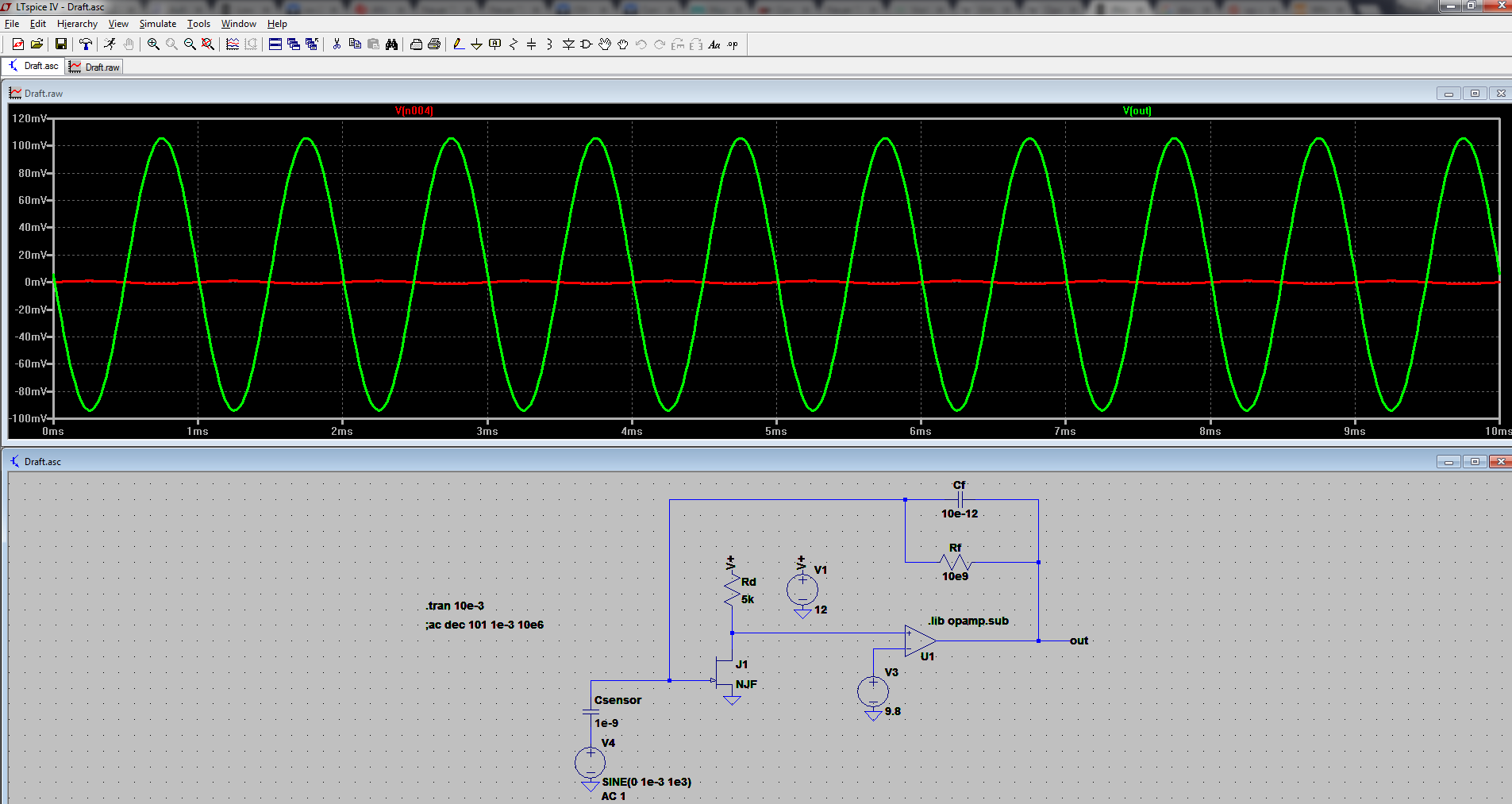

ich will die Ausgangsspannung dieser Schaltung berechnen. Es ist ja fast
ein standard Invertierender Verstärker, nur dass direkt vor dem
nichtinvertierenden OP-Eingang noch ein Verstärker mit der (negativen)
Verstärkung G1 sitzt. Wie kann ich den berechnen?
Danke für Eure Hilfe, Julian

Habs schon simuliert, funktioniert. Dachte es wäre klug zur Berechnung
das soweit zu vereinfachen. Eigentlich besteht der Block G1 aus einem
n-Kanal JFET mit einem Drainwiderstand in Richtung Versorgungsspannung.
Der OP ist symmetrisch versorgt. Die Biasspannung wird benötigt, um die
DC-Spannung am Ausgang des Transistors auszugleichen

So sieht die Schaltung aus bzw. soll sie aussehen, nur dass vorne statt
der Photodiode eine Spannungsquelle mit Innenimpedanz dranhängt. Dafür
muss man doch die Übertragungsfunktion berechnen können?!

Moderator #4748984
Warum versuchst du, einen Fotodiodenverstärker, den du auch noch auf
nichtnachvollziehbare Weise modifiziert hast, als Spannungsverstärker zu
missbrauchen?
Zu deinem ersten "Schaltplan":
Der zusätzliche Verstärker (G1) verstärkt vor allem eines, nämlich die
Schwingneigung deiner Schaltung.
Zu deiner Simulation:
Bei dem 1kHz-Eingangssignal ist Rf wesentlich größer als die Impedanz
von Cf und kann deswegen vernachlässigt werden. Da die Signalquelle
keinen ohmschen Innenwiderstand hat, bleibt ein kapazitiver
Spannungsteiler aus Cf und Csensor übrig. Die Gesamtverstärkung ist
damit etwa Csensor/Cf=100. Das Ganze funktioniert aber nur deswegen
halbwegs, weil du mit V3 den durch den FET entstehenden und schwer
vorhersehbaren Offset passend kompensiert hast. Nimm statt des idealen
FETs und des idealen Opamps aus der von LTspice angebotenen Liste
irgendwelche nichtidealen Typen, und schon wird sich die Schaltung ganz
anders verhalten oder überhaupt nicht mehr funktionieren.
Warum machst du das überhaupt so unnötig kompliziert und baust nicht
einfach einen klasssischen invertierenden oder nichtinvertierenden
Verstärker mit dem Opamp, klar definierten Widerständen und ohne diesen
ominösen FET auf?

(Firma: www.harerod.de) Persönliche Seite #4749704
Josef schrieb:
> Die Schaltung 9nboa.png ist aus dem Datenblatt
> http://cds.linear.com/docs/en/datasheet/624678fb.pdf
> Darin ist auch beschrieben dass der JFET mit seiner Beschaltung
> einen Hochpass bildet, der wesentlich ist fuer die Schaltung.
DANKE!
Die Bereitstellung dieser Information obliegt eigentlich dem TO.
Was die Sache interessant macht, ist der p-Kanal JFET.
http://www.nxp.com/documents/data_sheet/BF862.pdf
Stichwort "depletion type".
Wie war das Vorzeichen der von R2/R3 am FET eingestellten DC-Verstärkung
nochmal? ;)
