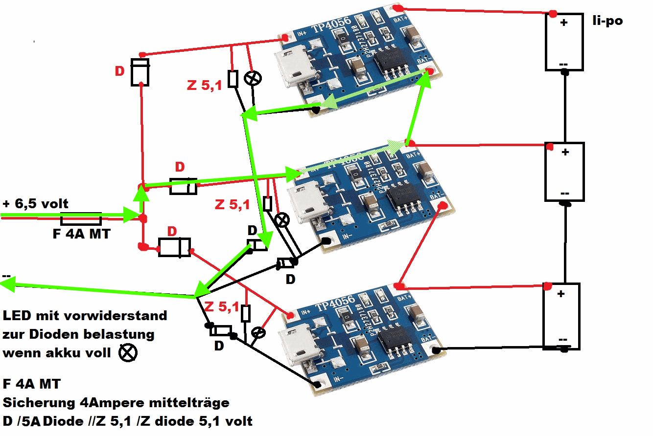

Hallo
Ich brauch für einpaar 3 Zellen Akkus eine Ladeschaltung die in die
Originalen ladehalterungen passt und günstig ist.
Da bin ich auf die Idee gekommen mit den TP4056 welche ich ohnehin
rumliegen habe.
Die Dioden werden an der Außenseite angebracht wegen der abwärme.
Habe mal ein plan GEMALT.
Hoffe habe an alles gedacht.
DANKE

Habe mal überlegt und viele Wege durch gespielt und habe was gefunden.
wenn ich mir ein trafo nehme auf diesen selber 3 Wicklungen aufbringe
die sagen wir mal 1-2 Volt und sagen wir 3 A liefern diese dann
gleichrichte und hoch transformiere auf die 5 Volt hätte ich ja so
gesehen 3 getrennte Ladeeinheiten oder ?
also das jeder tp4056 sein eigenen Stromkreis hat.
oder würden die sich da auch in reihe schalten ?

Abend, nur weil Du die TP4056 Platinen für ein paar ct da hast, macht es
noch lange keinen Sinn die dafür notwendige Stromversorgung so aufwendig
und teuer zu realisieren.
Das Zauberwort heißt "Galvanische Trennung" - ja, aus drei getrennten
Wicklungen gespeist kannst Du machen.
Was soll der Quatsch mit 1-2 Volt? Hier dürfen die Wicklungen gleich die
passende Spannung für je einen 5V-Regler hergeben.
Ich betreibe hier ein ähnliches Konstrukt, einfach mit drei
Steckernetzteilen.
