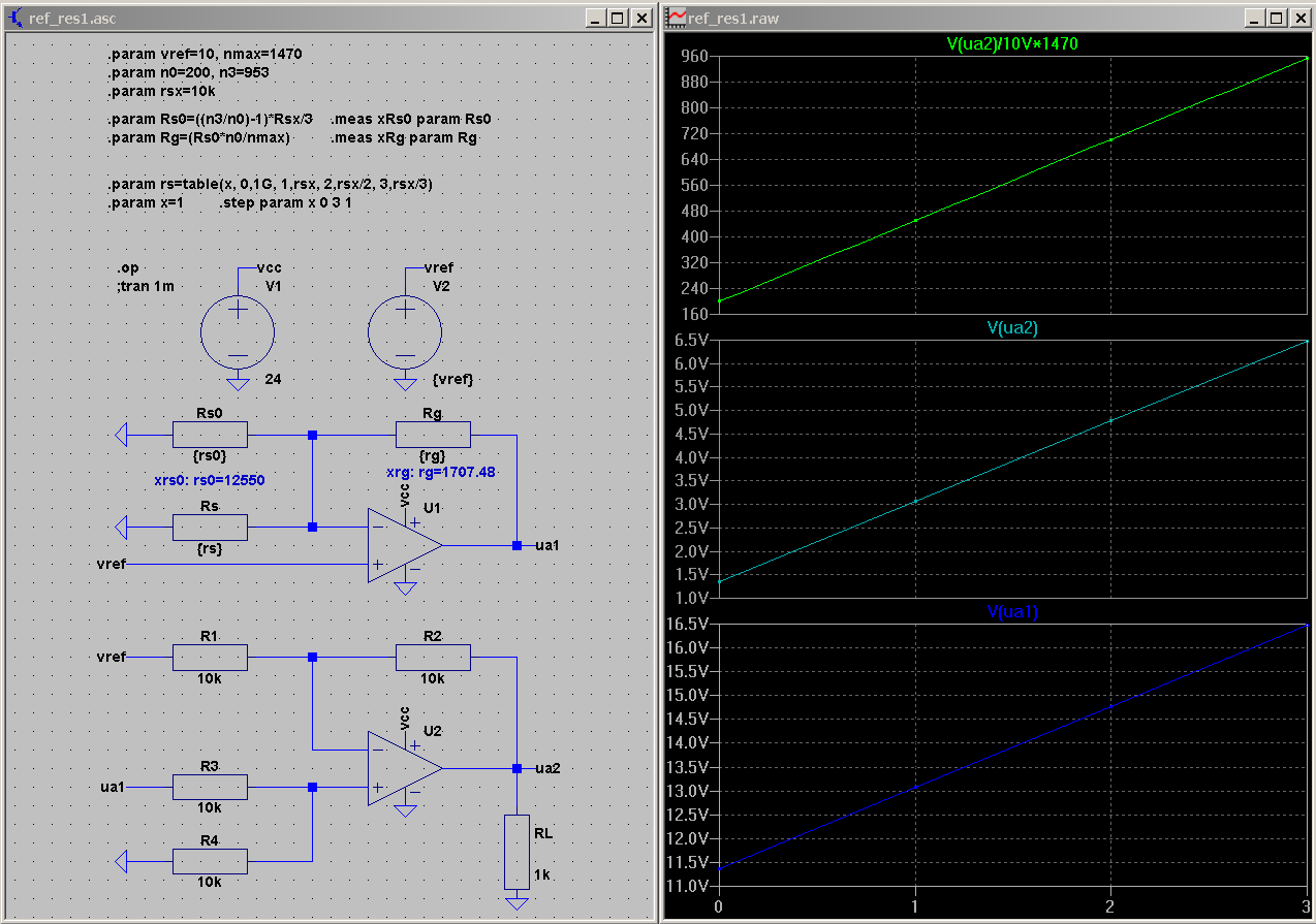

Wie kann ich mit drei Poteltialfreien Kontakten (Relais) eine
Ausgangsspanung von 0...10V generieren ?
Ich habe 3 Kompressoren die, je nach Anzahl der Aktiven Geräte die
Lüfterumdrehung steuern sollen.
Da wäre ja die Spannungsteiler-Variante und die
Summierverstärker-Variante zu nennen.
Das Problem bei der Sache ist Allerdings, das die Schaltung in einem
15kW Frequenzumrichter mit eingebaut werden muss. (!)
Hatte auch schon nach einer fertigen Komponente ausschau gehalten - aber
diese sollte nicht in Frequenzumrichtern stecken !
Zu was würdet Ihr mir raten ?

Mit drei Ausgängen kannst du maximal 2^3 Stufen erzeugen.
Reichen drei Stufen  - bei N aktiven Kompressoren->Lüfterstufe N?

OP #4750271
Danke für die schnellen Antworten,
Der FU (Frequenzumrichter) hat diverse Analoge und Digitale Eingänge,
habe ich jetzt gesehen, da muss ich mich in die Parametrierung erstmal
reinlesen (Din-A4 1cm Dickes Handbuch). Habe das vorher auch noch nie
gemacht - Daher die Alternative Möglichkeit den FU per 0-10V zu Steuern
(am einfachsten).
Vorhanden sind 24V Eingänge (Digital) und 0-10V (Analog)
Die Spannung von 24V ist auch verfügbar/Abnehmbar.
10V war (glaub ich) nicht dabei, aber kann ja andersweitig erreicht
werden.
Drei Lüftungsstufen (oder vier mit Leerlaufdrehzahl von 200 U/min) max.
Drehzahl von 1470 U/min. z.B.: Stufe 1=317 U/min. Stufe 2= 635 U/min.
Stufe 3=953 U/min.
Der Axial-Lüfter (von SystemAir wiegt nur 298kg mit 15kW) soll niemals
die max. Drehzahl erreichen (sonst hebt das Teil evtl. ab !).
Ich muss auch schauen, das ich die Resonanzfrequenzen rausfinde, um
diese schnell überfahren zu lassen. (Das kann man ja alles im
FU-Programm einstellen.)
Grüsse.

Naja - ich hab mal eine einfache Schaltung zusammengeklickt, die deine
bisher bekannten Anforderunge erfüllen könnte.
Rs sind drei Widerstände (10k) die durch die Relaiskontakte nach GND
geschaltet werden.
Das funktioniert aber nur, wenn alle Zwischenstufen identisch sind und
auf einer Geraden liegen. Nullpunkt, Zwischenstufe und Maximalwert
lassen sich also nicht unabhängig voneinander einstellen (*).
Zu einem praktischen verwendbaren Aufbau fehlen aber noch einige
Kleinigkeiten wie z.B. E/A-Entkopplung, Störfestigkeit,
Referenzspannungserzeugung.
Mich irritiert vor allem deine Feststellung, dass "fertige Komponenten
nicht einsetzbar" wären. Wenn es sich nicht direkt mit dem FU lösen
lässt, ist meiner Meinung nach eine kleine SPS jeder Bastelei
vorzuziehen.
(*) Die maximale abführbare Verlustleistung ist meines Erachtens nicht
direkt proportional zur Drehzahl des Lüfters. Also müsste man alle acht
Zustände dekodieren und den dazu passenden Sollwert ausgeben.
