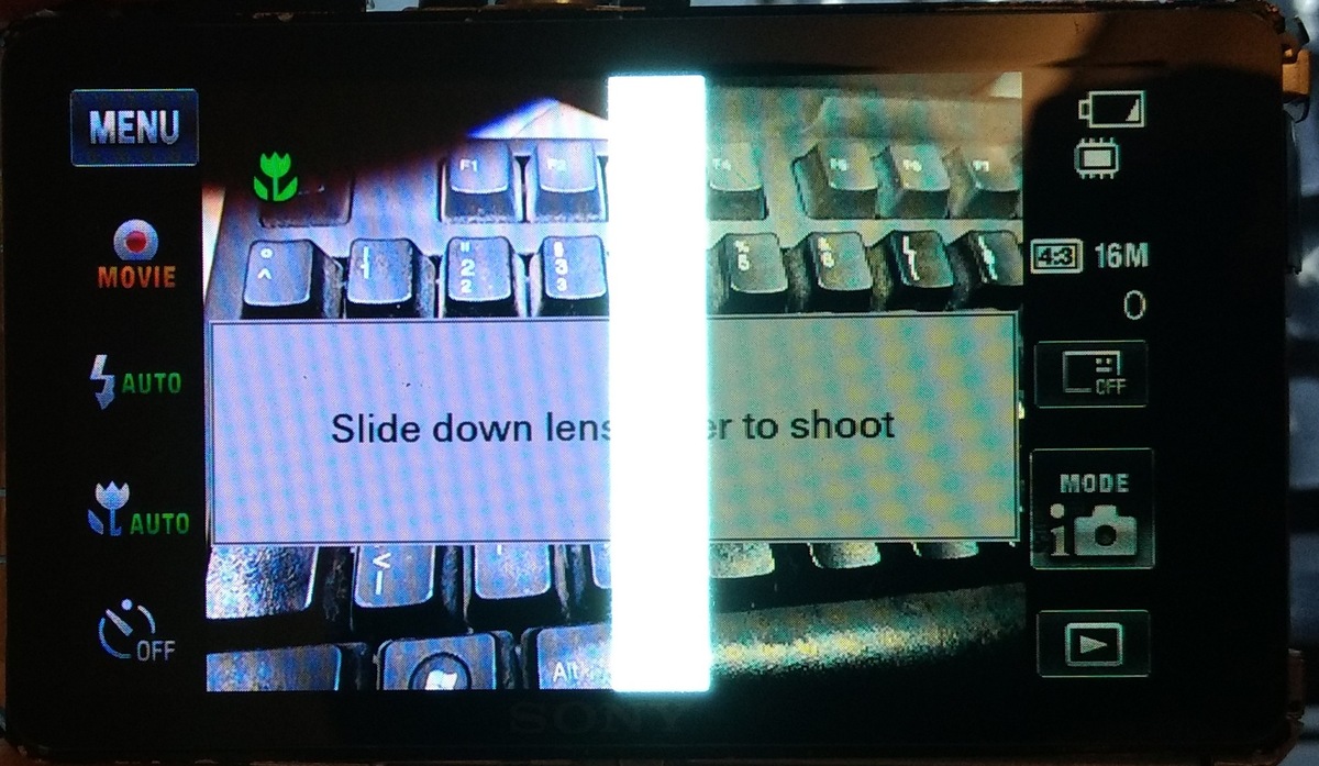

Leider ist unsere Digicam in Kinderhände gekommen und nun zeigt nun am
LCD immer das Bild wie im Anhang gezeigt. Zusammengefasst:
- Etwa in der Mitte (genau genommen ist dieser leicht rechts) ist ein
sehr heller, senkrechter Strich. Leuchtet immer weiss.
- Bild rechts von diesem Strich ist in schwarz/weiss.
ansonsten ist alles normal. Fotos werden ohne Fehler aufgenommen.
Touchscreen funktioniert ebenfalls einwandfrei.
Zuerst hab ich sofort an ein defektes Display gedacht. Die Kamera
geöffnet und das Display soweit ausgebaut. Man sieht aber keinerlei
mechanische Beschädigung. Auch ein wenig drücken am Display und rütteln
an den Kabeln ändert nichts. Das sollte einen Wackelkontakt daher auch
ausschliessen.
Aufgrund des Fehlerbildes bin ich mir aber nicht mehr sicher, ob
tatsächlich das Display defekt ist oder doch etwas anderes. Ein
Ersatzdisplay gibts für 35,- auf AE.
Kann jemand auf grund dieser Beschreibung/Bildes einschätzen, was da
defekt sein könnte? Wenn vieles für das Display spricht, würde ich
einfach eines von AE ordern. Oder ist dieses eher gänzlich
auszuschliessen?
Danke für eure Meinungen!
vG Alram
#4751872
Hi Alram,
die Hände deiner Kinder oder anderer Eltern?
Wenn es andere waren, auf zur Haftpflicht, die sollten zumindest die
Kosten einer Reparatur halbwegs deckeln.
Ansonsten: Ich bin mir nicht 100 % sicher, kann mir aber schon
vorstellen, dass das Display defekt ist. Es handelt sich übrigens nicht
um ein LCD, sondern ein OLED, was vermutlich auch den bisschen höheren
Preis erklärt.
Es könnte sein, dass der Controller einen Knacks hat, das würde die
Hälfte s/w relativ gut erklären. Befindet der sich direkt am Display
(Chip on Glass) oder auf der Flex: "Glück" gehabt. Wenn er auf dem Board
vom Rest befindet, wirds schwieriger.
Was passiert, wenn du Druck auf den Controller ausübst? Wenn er auf dem
Glas sitzt (viel hast du ja nicht zu verlieren), kannst du es selbiges
auch etwas verwinden. Es kann dadurch besser, aber auch schlechter
werden.
Ich nehme an, das Display verhält sich in allen Betriebsmodi gleich? Die
Bildstörung ist immer konstant?!
Was macht die Kamera, wenn sie mit dem TV verbunden ist? Viele schalten
das Display ab oder zeigen ein Dunkelbild.
Ich würde das noch prüfen und dann vielleicht in den sauren Apfel
beißen.
Oder du findest bei eBay eine gleiche Kamera mit einem anderen Problem
für weniger...
Just my 2ct.
HTH,
Chris
OP #4756485
Hi Chris,
Danke für deine Antwort. War leider unsere kleine Prinzessin.
Am Kabel befindet sich leider nur der für den Touchscreen
verantwortliche Chip. Am Display selber ist keiner mehr. Druck auf das
Glas, Kabel oder Stecker bringt nichts - keine Veränderung.
Ich habe jetzt mal auf gut Glück das Display auf AE bestellt. Mal sehen,
was es bringt.
HDMI kann ich leider nicht ausprobieren, das das mini (micro?) HDMI
Kabel leider nicht mehr auffindbar ist.
vG Alram

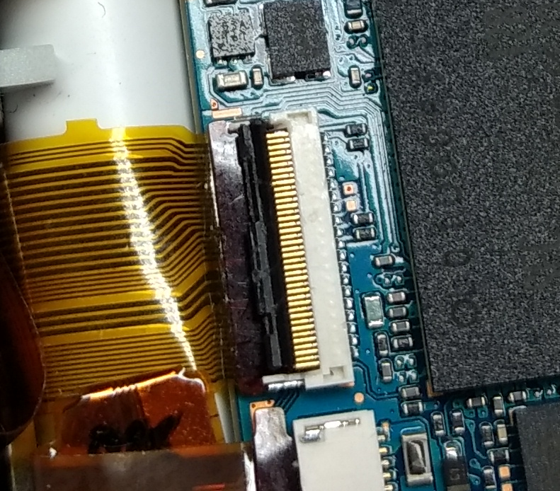

OP #4773078
Zwischenzeitlich ist das Display von AE gekommen und ich hab es auch
gleich angeschlossen. War ein Erfolg - Display funktionierte auf anhieb.
Beim Zusammenbau, ist mir allerdings ein anderes Mißgeschick passiert.
Da wollte ich euch um Rat fragen, wie man das am besten lösen kann.
Um das Display einfacher ausbauen zu können, habe ich auch das Kabel zur
Zoom-Optik entfernt. Beim Zusammenbau habe ich den Verriegelungshebel zu
diesem Stecker leider etwas falsch/mit zu viel Kraft zusammengesteckt
und der ist nun gebrochen. Siehe Foto anbei.
Effekt ist nun, dass die Kamera den Fehlercode E:60:10 anzeigt - was
nach Google Recherche genau auf das Zoom hindeutet. Der Fehler erscheint
NICHT wenn ich mit einem Finger den Verriegelungshebel manuell gegen die
Platine presse. Somit ist es wohl eindeutig, dass hier ein Fehlkontakt
aufgrund des gebrochenen Bügels vorliegt.
Mit der Lupe konnte ich so weit abklären, dass wirklich nur der Bügel
selber defekt ist - der Stecker auf der Platine dürfte nicht beschädigt
sein.
Jetzt stelle ich mir die Frage, wie das repariert werden kann? Ich
dachte schon, ich suche einfach einmal den Stecker als einzelnen Bauteil
und hol mir von diesem den Bügel. Aber ich hab eigentlich keine Ahnung,
wie so ein Stecker überhaupt heissen kann.
Kann mir jemand helfen, so ein Bauteil zu finden? Oder Gibts andere
Möglichkeiten?
Der notwendige Druck, damit der Kontakt wirklich gut sitzt, muss so
gross/genau sein, dass es vermutlich nicht einfach damit getan ist,
etwas in das Gehäuse zu legen.
Und da das Zeug recht filigran ist, habe ich nicht vor viel
auszuprobieren. Das machts es wohl nur schlimmer ..
danke vorab!
vG Alram
Persönliche Seite #4773130
Alram L. schrieb:
> Aber ich hab eigentlich keine Ahnung, wie so ein Stecker überhaupt
> heissen kann.
Ein Stichwort ist "FFC" für "flat foil connector". Eventuell kombiniert
mit "locking" für verriegelbar.
Parameter sind neben dem Hersteller das Rastermaß und natürlich die
Kontaktanzahl.
Hersteller solcher Teile sind HRS (Hirose), Molex, JST ...
Viel Glück beim Suchen.
#4773241
Mit einem Tropfen Epoxidharz ?
Oder Chinamäßig mit Heißkleber ?
Hab ich alles schon paarmal  so gemacht.
Festhalten bei Aushärten in der Lage wo du vorher sicheren Kontakt
hattest.
