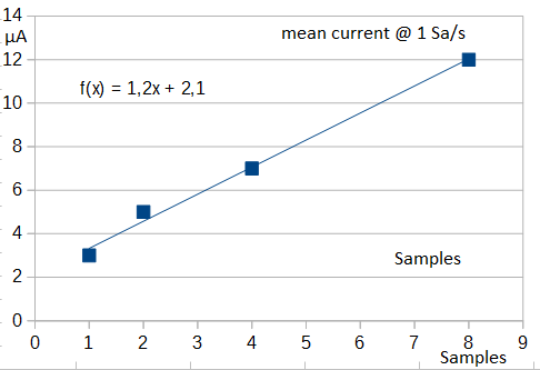

Wenn man die Daten aus der Tabelle mal als Formel zusammenfasst, kommt
da (zumindest für eine Messung pro Sekunde) eine Stromaufnahme von
2.1µA + 1.2 µAs * int.Samplerate
raus.

Anton Schmitt schrieb:
> Woher kommen den 2.1µA und 1.2 µAs ?
Aus den Datenn der Tabellenspalten "internal number of samples" und
"avg. Current@1 Sample/s" (s. angehängte Graphik)
> Da für eine Messung 4,5msec gebraucht wird, kann man in 1 sec 222
> Messungen machen!?
Aber die 3µA gelten lt. Tabelle nur bei einer Messung pro Sekunde, bei
222 kann das deutlich anders aussehen.
Mach einfach einen Probeaufbau. Das Datenblatt gibt für deine Rechnung
ohne zusätzliche Annahmen nichts her.
