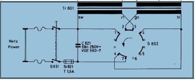

(Der Kond. 0,068 uF im Bild ist nämlich geplatzt, war einmal eine
Fehlerursache. "Materialermüdung".)
ciao

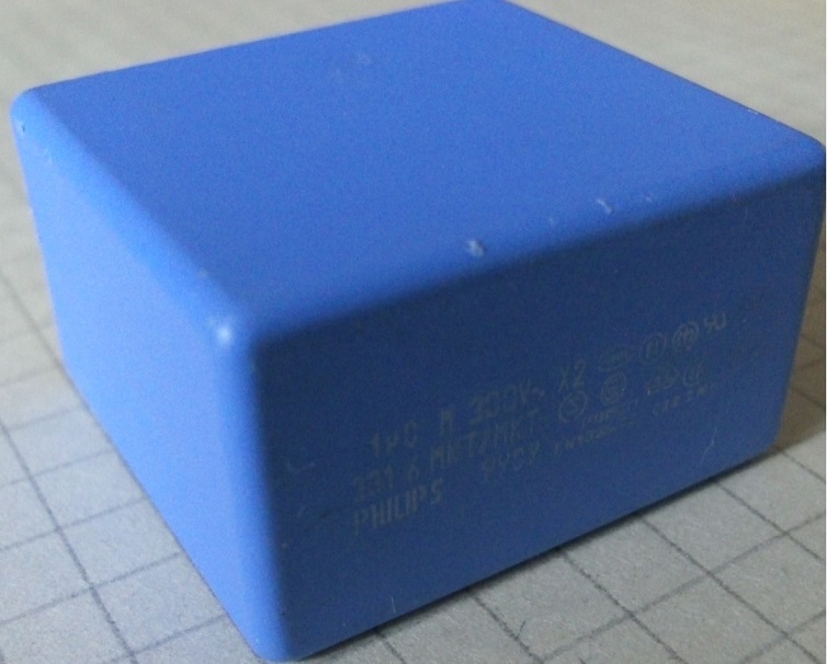

OP #4751209
Wenn ich es richtig lese, verträgt obiger Kondensator nur 300V. Ist das
nicht zu wenig, weil schon alleine die Spitzenspannung des ganz normalen
230V-Netzes über 320V liegt, ohne Spannungsspitzen durch Abschalten von
Induktionen?   Hätte jetzt eher erwartet, dass man so 1000V
Spannungsbelastbarkeit  brauchen würde, um alles abzudecken.
