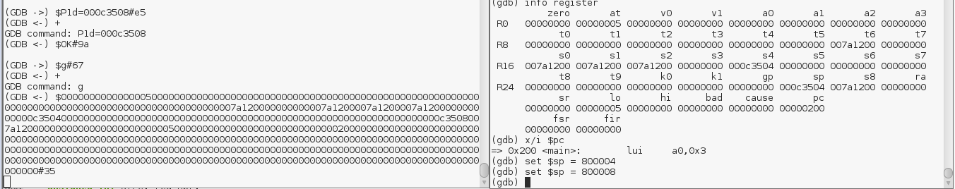

So ziemlich jede GDB GUI mag wohl den MIPS GDB nicht, hab ich
rausgefunden.
kdbg, ddd usw und auch Code::Blocks.
Es geht alles bis auf Register anzeigen.
Das liegt wohl daran wie der MIPS GDB die Register anzeigt, denn es sind
immer 32 Register.
Deswegen zeigt er diese in mehreren Zeilen horizontal an.
Andere GDB Versionen (x86/ARM) zeigen die Register vertikal an.
(siehe Bilder im Anhang)
Daher muss ich das wohl im Sourcecode des GDB ändern, nur finde ich die
Stelle nicht wo dies getan wird.
Hat hier jemand Ahnung vom GDB Sourcecode und kann mir sagen welche
Datei für MIPS die Register printed beim Befehl "info register"?
Da das intern alles mit Funktionspointern arbeitet um neue Architekturen
hinzufügen zu können ist das recht unübersichtlich.
von Mw E. (Firma: fritzler-avr.de) (fritzler)
Hat da keiner eine Idee in welcher C Datei der GDB die MIPS Register auf
der Konsole ausspuckt?
Mein "grep -R" meint, dass es in gdb/mips-tdep.c ist,
mips_print_registers_info(), welches in Folge print_gp_register_row()
aufruft.

56
gdb_demux_commands_q: CRC
57
addr: 0x00000160
58
len:  4
59
(GDB <-) $Ce61cbe87#a8
60
61
(GDB ->) $qCRC:180,4#7c
62
(GDB <-) +
63
GDB command: qCRC
64
65
addr: 0x00000180
66
len:  4
67
68
69
(GDB ->) $qCRC:200,fb58#76
70
(GDB <-) +
71
GDB command: qCRC
72
73
addr: 0x00000200
74
len:  64344
75
(GDB <-) $C66964a55#1d
76
77
(GDB ->) $D#44
78
(GDB <-) +
79
GDB command: D
80
(GDB <-) $OK#9a
Warum auch immer der GDB wegen eines invaliden Zeichens 105 rummeckert
(das wäre ein 'i').

Ich muss mal gucken ob ich den GDB dazu bringen kann mir anzuzeigen was
er empfängt, dann könnt ich sehen ob da vllt doch ein 'i' irgendwie in
den USB CDC TX Buffer reinfällt.
