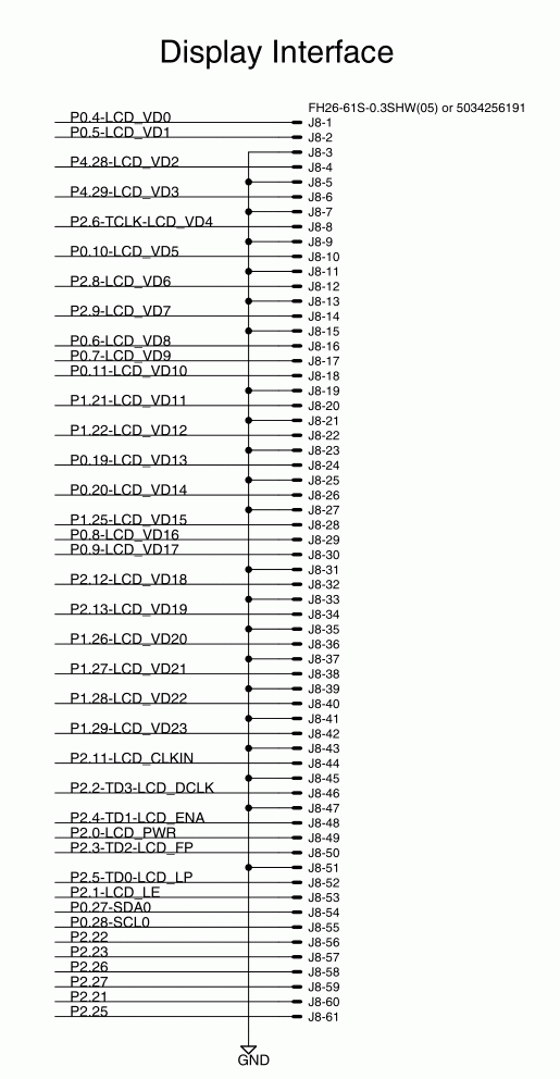

von Johannes S. (Gast)
so einen Wobbler brauche ich zwar nicht, habe aber noch ein LPC4088
Quickstart Board von Embedded Artists.
@W.S.: passt das Display an dieses Board? Das hat einen 61 pol. FPC mit
0,3mm Pitch, Belegung habe ich mal angehängt. Dir 40 pol RGB scheint ein
Standard zu sein, diese 61 pol. auch?
Ansonsten wäre das QSB4088 doch schon ein passender Controller, ich
glaube nicht das man das viel günstiger als 70€ selber bauen kann.
Kai F. schrieb:
> Dieser Controller ist für das Display leider nicht geeignet, da er
> lediglich 1024 Pixel pro Zeile unterstützt.
Schade, ich sehe da auch nur ein 10 Bit Register für die Anzahl
