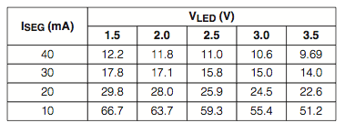

Und zwar muss ich ja einen Widerstand zwischen ISET und V+ schalten um
den Strom für ein Segment / LED festzulegen.
Nur woher weiß der IC eigentlich, welche Spannung er an den Segment
Ausgängen legen muss.
Ich meine, mein Mikrocontroller sowie der MAX 7219 werden doch mit 5V
betrieben.
Meine LED darf aber maximal eine Spannung von 2V mit ca. 10mA
abbekommen.
Muss ich da keine Widerstände vor jedes Segment / LED schalten?

Er enthält (durch den Widerstand steuerbare) Konstantstromquellen.
Die Spannung stellt sich dadurch je nach dem Spannungsbedarf der LED
schon passend ein.
