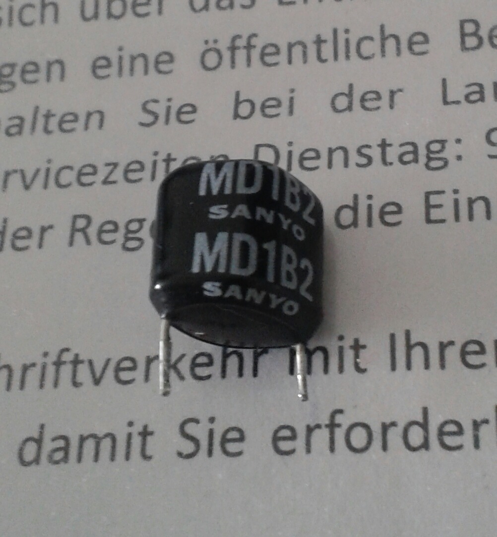

Was für ein Bauteile ist das
Gast #4750839
Stammt aus einem älteren Akku Lader von Sony BC-1wa.
War auf der Leiterplatte mit MD bezeichnet und scheint unpolarisiert zu
sein.
Ich konnte leider nichts in Google darüber finden.
Hat jemand eine Idee?
Vielen Dank

naja, ich bin auch verwundert. Es (der MD1B2) ist jedoch kein Dosimeter,
sondern wird laut Beschreibung für den Bau eines Dosimeters mit benutzt.
ein "electrochemical Integrator" könnte natürlich auch einfach ein
anderes Wort für einen Kondensator sein, vielleicht hat er ja spezielle
Eigenschaften welche über einen normalen Kondensator hinaus gehen.
Lineare Eigenschaften gegenüber einer exponentiellen Ladekennlinie? Oder
lese ich da was falsches aus obiger Beschreibung?
Das Sony Netzteil hat vielleicht einen eingebauten Atomstrom-Filter, da
braucht man das Dosimeter womöglich auch ;-)
Danke. Das trifft es:  MD1B2 "Memoriode" (an electrochemical integrator
manufactured by Sanyo Electric Corporation)

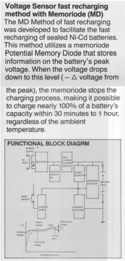

Vermutlich ist die "Memoriode" Teil eines Integrators, der den Ladestrom
abtastet.

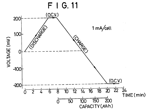

Als Anhaltspunkt:
Gemäß dem zuletzt genannten Patent von 1979 liegt das Maximum pro Zelle
bei ca. 200mV* und der Strom bei 1mA** bis 2mA (Fig. 6 der
Patentschrift).
Aus Fig. 11 im Anhang kann man für eines der untersuchten Beispiele**
bei 1mA die Kapazität zu 1,8F abschätzen.
* bipolar, also -200mV bis +200mV, Maximum je nach Fertigungsprozess
** Zelle "XX", chemische und mechanische Details sind beschrieben
