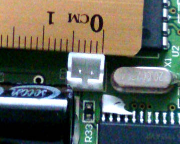

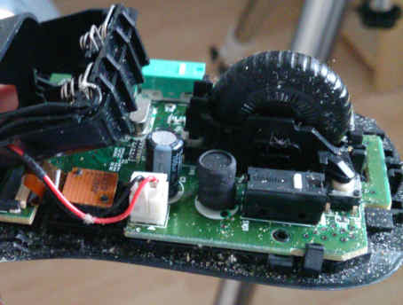

Hallo
Ich hoffe ich bin richtig hier da die Buchse ja auf einer Platine ist.
Ich brauche einen Stecker zu der Buchse auf den Bildern und finde nix
passendes. Gibt es diesen Stecker mit Kabel zu kaufen?
Ich habe bei Conrad diesen Stecker gekauft, der passt natürlich nicht.
https://www.conrad.de/de/steckbuchse-mit-litze-polzahl-gesamt-2-econ-connect-ps2-rastermass-254-mm-1-st-1303860.html
Hat jemand eine Idee?

Laufen üblicherweise unter Crimp Connectors oder Connector Housings. Ist
aber oft ein Standardraster von 2,54mm und ganzzahligen Teilern. Gehen
folglich auch Stift- und Buchsenleisten. Sonst wird es subtil eklig,
weil die Orientierungsnuten und Kontaktpositionen oft für die Hersteller
Alleinstellungsmerkmal sind (PSK-Kontakte von Reichelt und
TE-Connectivity genau 180° gedreht).
