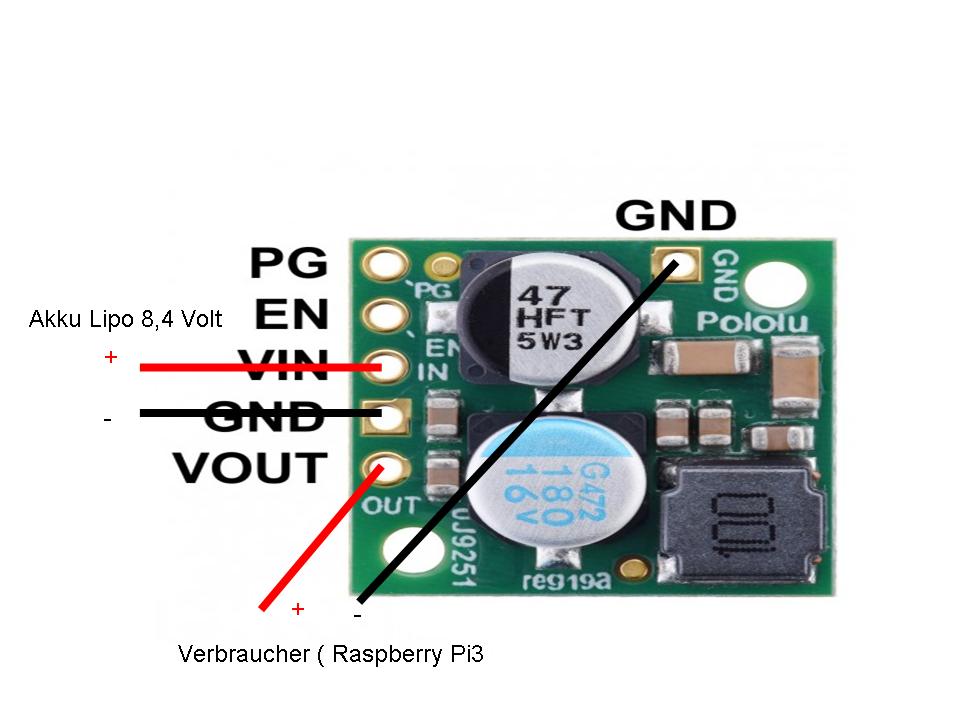

habe mir einen Polplu 5V 2,5A Step-Down Spannungsregler gekauft für ein
Bastelprojekt.
Ich habe so wie auf dem Bild alles angeschlossen. Leider liefert der
Spannungsregler nur 4,5Volt statt der angegebenen 5V.
Unter Last bricht die Spannung sogar noch ein.
Ich habe Ihn gekauft, um einen Raspberry Pi3 mit einem Lipo Akku zu
betreiben.
Wofür steht PG  &   En?
Habe ich Ihn falsch angeschlossen?
Danke  für eure Hilfe
Stefan
von M. P. (matze7779)
was ist das für ein Akku?
Mal die Akkuspannung gemessen wenn dein Raspberry dran hängt?
PG & EN: Mal die Beschreibung gelesen?
PG: Power good Signal (brauchst Du nicht).
EN: Enable (unbeschaltet eingeschaltet) (brauchste auch nicht).

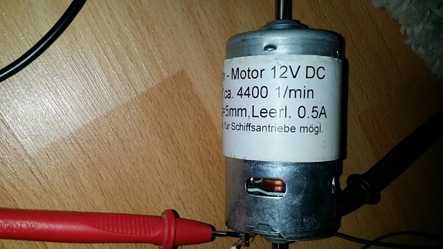

von Stefan (Gast)
Hallo Norbert,
als erstes habe ich so wie auf dem Bild oben alles angeschlossen. Dann
habe ich mit dem Multimeter die Spannung am Ausgang gemessen. Die da
schon mal 4,5V betrug.
Dann habe ich getestet ob die Spannung noch weiter nach unten geht wenn
ich einen 12 Volt Mittelgroßen Motor ca. 600 - 700 Klasse( Bürste ) aus
dem Modellbaubereich angeschlossen. Im Leerlauf betrug die Spannung noch
4,5 Volt.
Dann habe ich umgeklemmt um zu sehen wieviel Ampere der Motor zieht. Im
Leerlauf so ca. 500 mAh.
Dann habe ich die Welle zwischen meine Finger genommen und ein bisschen
den Wiederstand der sich drehenden Welle erhöht. Also versucht die Welle
zum festzuhalten. ( versucht )  Immer ein Auge auf die Amperezahl im
Multimeter um zu sehen wie weit ich gehen kann. Ist ja bei 2,5A schluss
bei dem Spannungsregler.
Hab kein Labor im Keller um sowas zu versuchen.
Dann wieder alles so geklemmt um die Spannung im Multimeter zu sehen.
Wieder die Welle des drehenden Motors mit den Fingern festgehalten um
Wiederstand zu erzeugen.
Und da ist mir aufgefallen das die Spannun noch weiter einbricht.

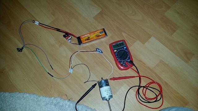

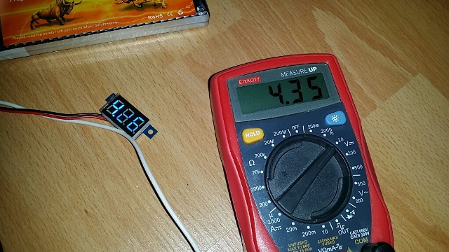

So ich muss mich korregieren. Der Regler liefert doch 5V ohne Last.
Jetzt hab ich wie auf den Fotos zu sehen einen Aufbau gemacht.
Der Akku  2S 7,4V 3300 mAh, voll geladen laut Lipowächter 8,4V beide
Zellen.
-5% Toleranz nehmen wir in kauf. Aber so 8V sollten es sein.
Ohne Last kommen 5V aus dem Regler.
Motor 12V Leerlauf 0,5A
So den an den Regler angeschlossen. Motor dreht.
Spannungsanzeige LED  4,26V
Multimeter             4,35V
und das fast Ohne Last.
Das hatte ich mir anders vorgestellt.
Ist der so richtig oder defekt?

von Nop (Gast)
Norbert S. schrieb:
> Norbert S. schrieb:
>> Motor ist Mist, der kann die Messung oder den Regler massiv stören. Da
>> kann alles Mögliche bei rauskommen.
Das kannste noch zehnmal schreiben - der OP wird immer noch mit einem
billigen Multimeter ohne echte Effektivwertmessung eine übel verseuchte
Spannungslinie versuchen zu messen. Eine 2W-Fahrrad-Glühbirne wäre ja
auch zu einfach.

von Stefan (Gast)
Nein das liegt daran das der Regler keine 5V ausgibt unter Last. Das hat
mit dem Kabel nichts zu tun.
Das gleiche Problem habe ich wenn ich das Set mit dem Netzteil betreibe.
5V 2,1A  und der USB Voltmeter zeigt an 4,98 Volt.
Mit einem Ladekabel vom Handy das 5,5V ausgibt am USB Voltmeter läuft es
ohne Anzeige ( niedrige Spannung )
Allerdings wird der Pi dann auch schnell warm.

von Stefan (Gast)
Sehr gern.
Der oben genannte Spannungsregler kann 5v ausgeben. Ob er die 2.5A
schafft kann ich nicht sagen.
Am Raspi P3 hat er das Display gestartet und auch den Pi bei 1A Last.
Ich habe ein Touch 7" Display. Das hat geflackert und ließ sich nicht
bedienen.
Aber der Regler liefert 5V ohne Warm zu werden bei einer Last von 0,5A
von Philipp K. (pklaus)
Hallo Stefan,
ich habe das Module auch und habe bei mir mal nachgemessen:
Ohne Last ist die Ausgangsspannung 4.987 V und mit Last 4.970 V.
Meine Randbedingungen:
- Input liegt auf 12.3V.
- Last ist ein 3.3 Ohm Widerstand. Folglich fließt ein Strom von 1.51 A
und es wird eine Leistung von 7.50 W abgerufen.
Bei dünnen Leitungen oder schlechten Lötstellen kann natürlich auch dort
Spannung abfallen, aber eher nicht 500mV. Da würde ich eher auf ein
defektes Modul tippen.
Ich habe übrigens Glück mit meiner Ausgangsspannung. Pololu spezifiziert
die Ausgangsspannung von 5V bei dieser Reihe nur mit 4% Genauigkeit:
> Fixed 3.3 V, 5 V, 6 V, 7.5 V, 9 V, or 12 V output (depending on
> regulator version) with 4% accuracy
Sie könnte also prinzipiell zwischen 4.8 und 5.2 V liegen.

von Alec T. (803)
Der ist zwar alt der Thread aber nur mal so: Hab die Module auch schon
benutzt, funktionieren normalerweise einwandfei.
Weiss net ob es das war, aber schon beim Blick auf seinen Messaufbau
fällt einem doch direkt ins Auge das er am Motor gemessen hat und nicht
am Reglerausgang. Würd mal schwer annehmen das die fehlenden 500mV da
irgendwo über seiner  Lüsterklemmenkabelage abfallen...
