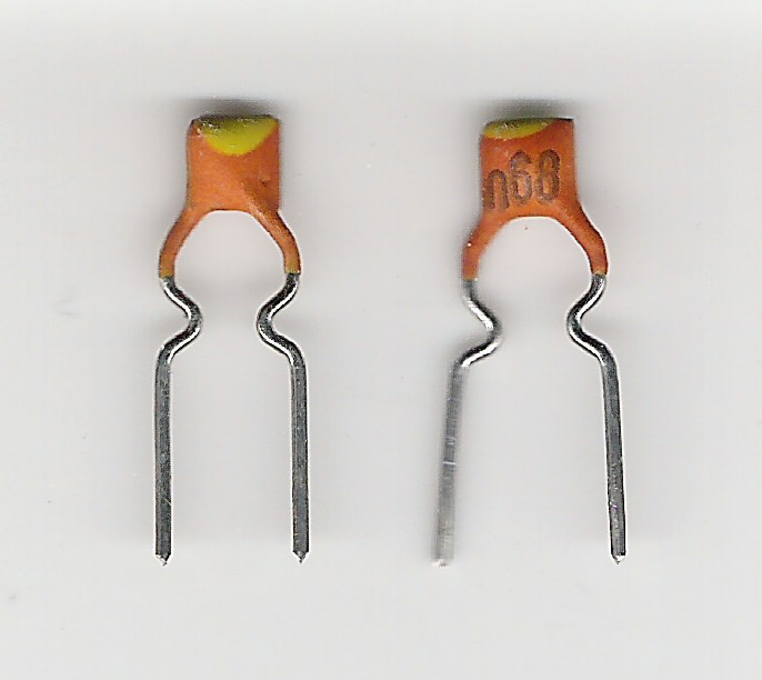

Danke für die Antworten und Tipps!
Ein Bild der Kerkos ist im Anhang, RM ist 5mm.
Es sind 680pf-Kerkos, vermutlich aus DDR-Beständen von einem
Restpostenhändler. Alle Kerkos bis 560pF, die ich vom gleichen Händler
aus DDR-Beständen habe, verhalten sich normal und können gut in
HF-Filtern eingesetzt werden (hatte noch nie Probleme damit).
Die 680er dagegen machen die oben beschriebenen Probleme.

#4754271
> Restpostenhändler.
Das sind in der Tat DDR-Kondensatoren. Und ziemlich sicher Typ 2 (HDK)
Keramik-Dielektrikum mit ordentlich Temperaturkoeffizient. Das erkennt
man sowohl an der Bauform (680pF Typ 1 wäre 10x10mm groß) als auch an
der Grundfarbe. Orange oder rot ist Typ 2, bei Typ 1 wäre die Grundfarbe
Grau. In der Praxis habe ich nie mehr als 100pF als Typ 1 (NDK) Keramik
gesehen. Alles was größere Kapazität hatte und temperaturstabil sein
mußte, war Folie.

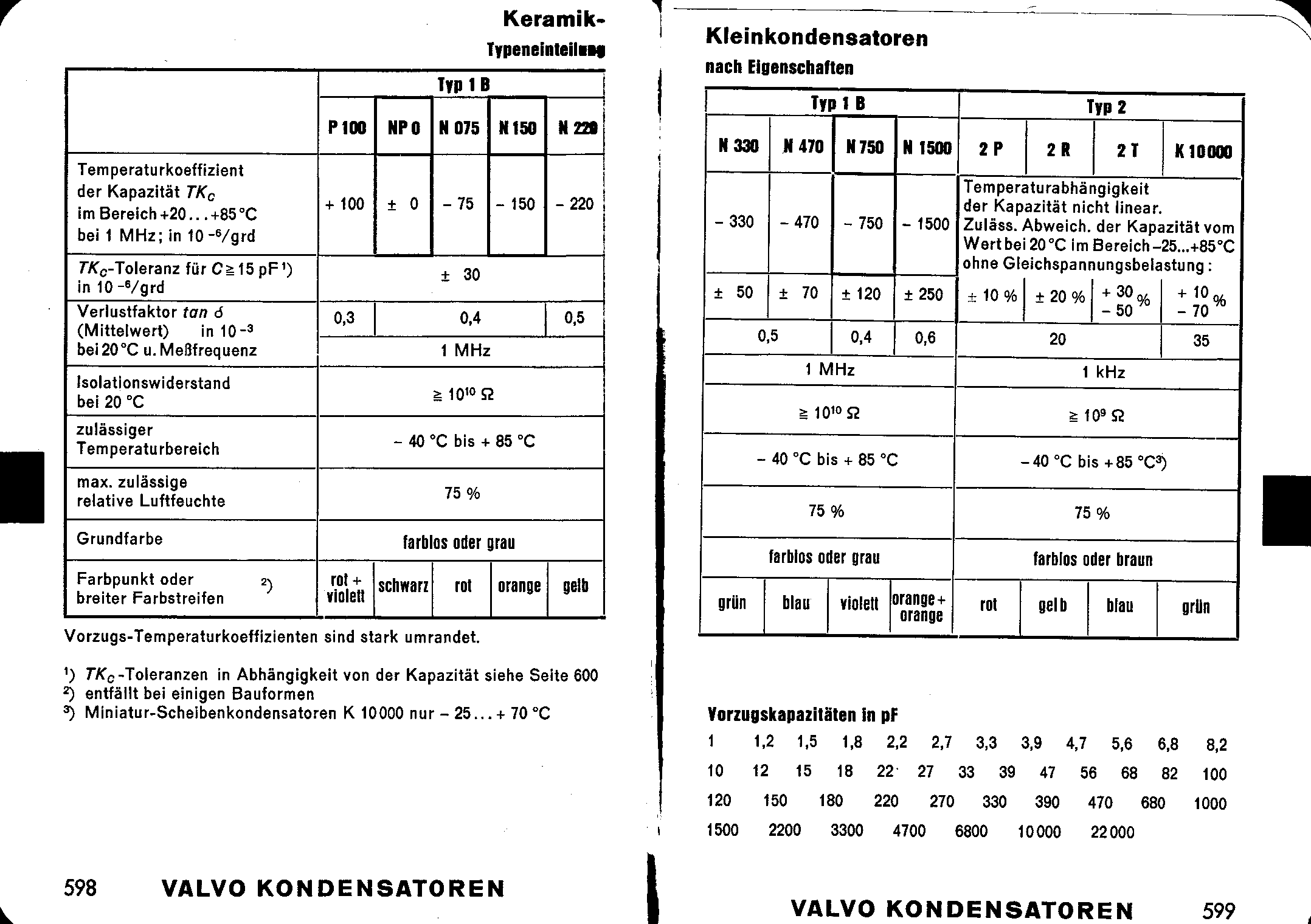

Das Schlaue Buch<tm> (ISBN 3-327-00869-8) weiß sogar noch mehr. Der
gelbe Tupfer kennzeichnet den TK des Marerials. Es ist Typ V, was
+5/-20% Kapazitätsabweichung über die Temperatur und +5/-30% über
Temperatur und angelegte Gleichspannung bedeutet.

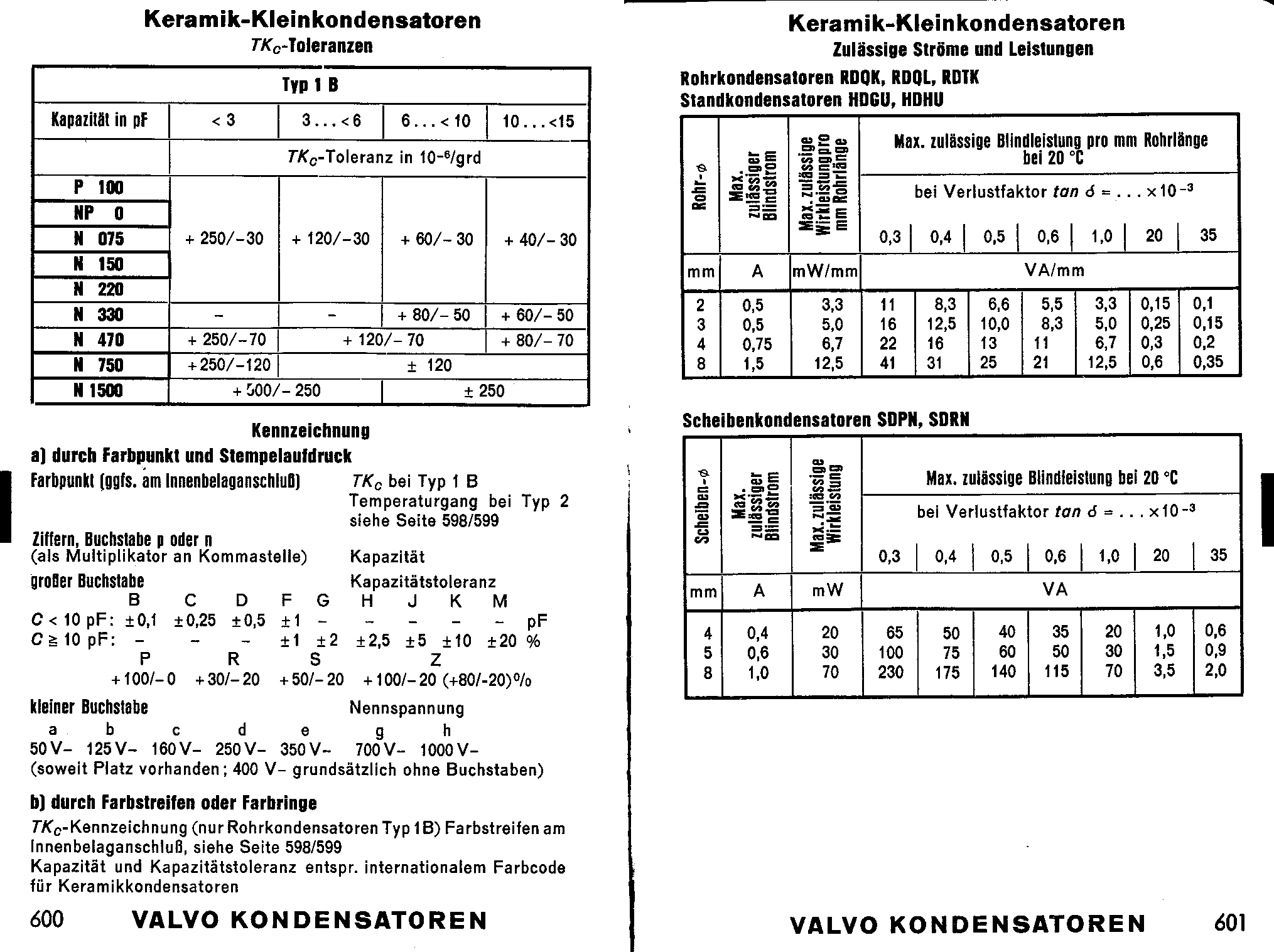

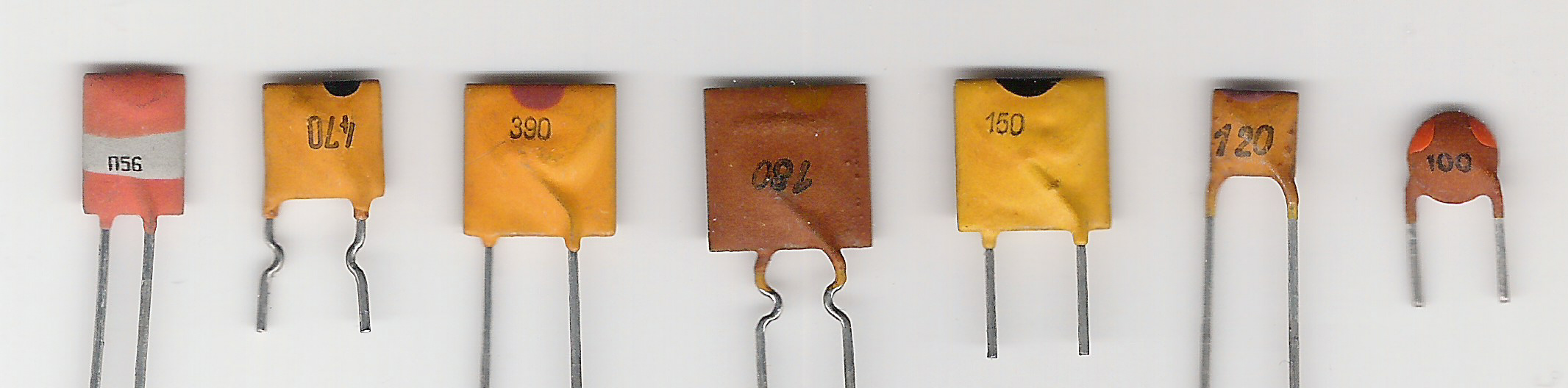

Gast #4754824
Danke für die Antworten und die Datenblätter.
Im Anhang ist ein Bild von den anderen Kerkos zu sehen.
Wenn diese ins C-Messgerät gesteckt werden, wird unmittelbar die
Kapazität angezeigt (ohne großes Wandern des Wertes - Ausnahme: beim
470pF-C wandert die angezeigte Kapazität beim Messen um ca. 3pF nach
oben).
