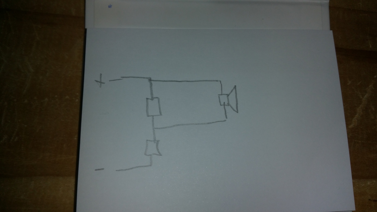

von Jürgen B. (jayjayb)
Ach echt?
kannst mir das erklären? Der Poti wird doch auch belastet, oder nicht?
Also irgendwie so wie im Bild?!
von Sascha_ (Gast)
Nein, am Eingang des Verstärkers! Wurde doch gesagt. Eingang ist da, wo
keine Lautsprecher angeschlossen werden.
von mhh (Gast)
Eingang -> Poti -> Verstärker -> Lautsprecher
Was ist daran unverständlich und warum soll das Poti da überlastet
werden?
So eben nicht.
von Huh (Gast)
Jürgen B. schrieb:
> Ach echt?
Hast du das gelesen?
Wenn ja, hättest du das Bild gar nicht erst gemalt...
