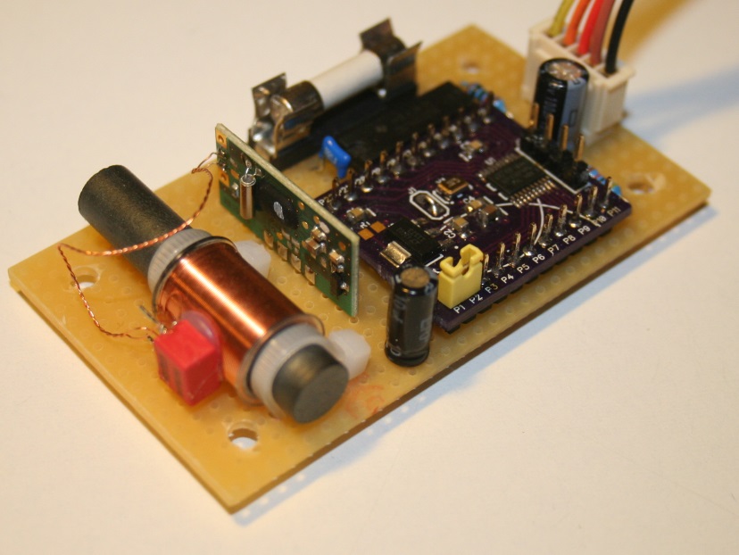

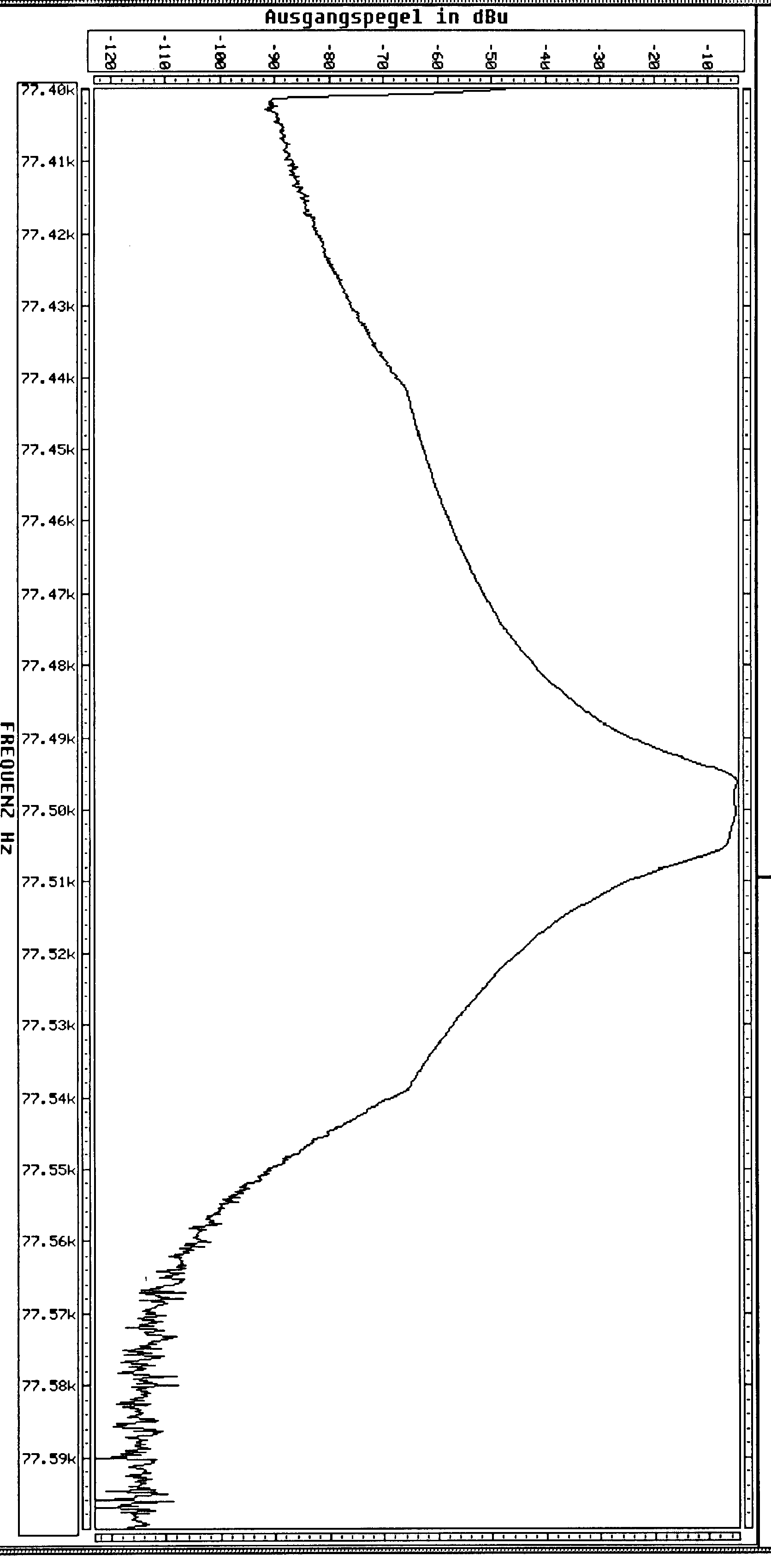

ich bin dabei eine Uhr mit LEDs und einem STM32F0 µC zu bauen.
Prinzipiell funktioniert die Sache auch, allerdings ist mir aufgefallen,
dass die Empfangsqualität des DCF77 Signals sehr stark von der
Ausrichtung der Antenne abhängt.
Mein Aufbau ist auf dem Foto zu erkennen, die Antenne und das
Empfangsmodul sind von HKW.
Je nachdem wie ich den ganzen Aufbau ausrichte, sehe ich am Ausgang des
DCF77 Moduls alles von sauberem Signal ohne jegliche Spikes bis quasi
"Rauschen" (kein sinnvolles Signal mehr erkennbar).
Hängt die starke Richtungsabhängigkeit mit meinem Aufbau (µC Platine
gleich daneben) zusammen oder ist das normal? Könnte ich den Empfang
irgendwie verbessern?
Grüße
Markus

Das Verhalten deines Aufbaus ist ganz normal. Zum optimalen Empfang muss
die "Breitseite" der Antenne in Richtung des Senders (Mainflingen bei
Frankfurt) ausgerichtet sein. In wieweit Störungen des
Controller-Aufbaus dem Empfang zusätzlich negativ beeinflussen, kann ich
so nicht sagen. Wichtig ist eine saubere Filterung der
Versorgubgsspannung des DCF-Moduls.
Hoschti
von HildeK (Gast)
Die Ferritantenne muss quer zur Richtung des Senders in Mainflingen
sein. Dann ist das Signal maximal. 90° gedreht geht nicht mehr viel,
außer du bist ganz in der Nähe des Senders.

Ja, quer zu Richtung Frankfurt kommt ganz grob hin. Habe ungefähr
innerhalb eines 90 Grad Radius guten Empfang.

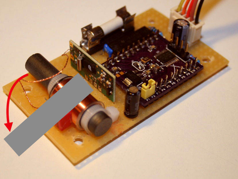

Wie bereits mehrfach geschrieben wurde, ist die bevorzugte
Empfangsrichtung 90° zur Ausrichtung der Ferritantenne. Und genau da
befindet sich deine µC Platine. Die Störungen der µC Platine lassen sich
deutlich verringern, wenn man die Antenne um 90° dreht. Abhängig davon,
wie stark diese Störungen tatsächlich sind, erhöht sich die
Empfindlichkeit des Empfängers. Dadurch ist der Empfang auch etwas
toleranter bezüglich der genauen Ausrichtung der Antenne auf den Sender.

Die Richtwirkung kommt dadurch zustande, dass die Ferritantenne den
magnetiscehn Anteil des Sendesignals empfängt. Den Sender kann man
näherungsweise als senkrecht stehende Stabantenne auffassen. Das
elektrische Feld verläuft dann in radialer Richtung, die magnetischen
Feldlinien als konzentrische Ringe um den Sendemast. Eine tangentiale
Ausrichtung der Empfangsantenne sollte also optimale Signalqualität
liefern.

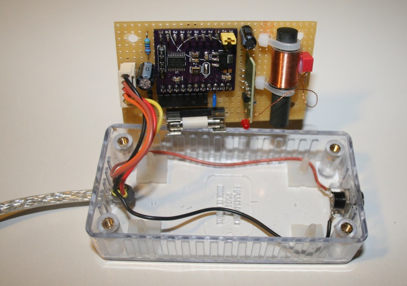

Danke schonmal für eure Hinweise. Das mit dem OpenCollector Ausgang habe
ich bedacht, im Controller ist der interne Pullup aktiviert. Das Signal
schwebt auch nicht zwischen zwei Zuständen, sondern rauscht "digital",
also wechselt ständig zwischen 0/1 Pegel.
Ich habe gestern nochmal ein bisschen getestet und es ergibt sich
folgendes Problem:
Solange ich die Schaltung ohne die LEDs (92 WS2812b) betreibe, also auf
der Spannungsversorgung keine Last mit drauf hängt, funktioniert der
Empfang bei Ausrichtung tadellos (sync jede Minute, keine Störungen im
Signal sichtbar).
Werden aber die LEDs (sind mit einem ca. 2m langen Kabel mit der
Schaltung verbunden) aktiviert (nur mit ca. 30% Leistung, Stromaufnahme
insgesamt ca. 0.7A) habe ich nur noch Störungen und keinen Empfang mehr.
Das Problem tritt auch auf, wenn ich keine neuen Daten zu den LEDs
übertrage, also schon alleine durch die Last und ggf. PWM der LEDs. Die
LEDs sind jeweils durch 100nF pro LED geblockt (wie empfohlen).
Am Netzteil selbst liegt es nicht, habe schon statt des Schaltnetzteils
mal ein analog geregeltes Labornetzteil ausprobiert -> keine Besserung.
Wenn ich mir die Versorgungsspannung der Schaltung am DSO anschaue sehe
ich auch keine schlimmen Störungen, ca. 200mV Rauschen (vor dem
Spannungsregler, danach ist schwer zu messen auf dem kleinen Modul).
Werde nachher noch etwas testen und auch mal einen Schaltplan der
Spannungsversorgung schicken.
Das Kabel von der Schaltung zu den LEDs ist aus optischen Gründen ein
USB-Kabel mit durchsichtigem Mantel, wobei ich die Abschirmung für Masse
benutzt habe, zwei von den inneren Adern parallel für die
Versorgungsspannung und zwei weitere Leitungen für die Daten zu den LEDs
und für Helligkeitsmessung mit einem LDR.
von Mike (Gast)
Letzteres wird das Problem sein. Durch die PWM-Steuerung entstehen
Schaltflanken auf den Leitungen, die Magnetfelder induzieren und
breitbandig in Deine Antenne einstreuen.
>Die LEDs sind jeweils durch 100nF pro LED geblockt (wie empfohlen).
Wo sitzen denn die PWM-Treiber? Auf der Platine oder direkt an den LEDs?
Im ersten Fall bringen die Kondensatoren gar nichts, weil sie bei jeder
Schaltflanke neu aufgeladen werden und die Stromspitzen sogar noch höher
sind als ohne Kondensator.
Besser wäre es, durch die 2m-Leitung nur Gleichspannung zu schicken und
die PWM möglichst nahe an den LED's zu erzeugen.
Ansonsten hilft nur, die Antenne möglichst weit weg von den LEDs
anzuordnen.
NetzwerkOpa (wird wohl der TO sein, trotz anderem Sig) schrieb im
Beitrag #4752212:
> LEDs (92 WS2812b)
Die WS erzeugen auf ihrem Bus sehr viele Störungen und du solltest
zumindest ihre Versorgungsspannung noch mit einem LC Glied absieben.
Evtl. hilft auch noch ein 22-74 Ohm Widerstand in der Datenleitung.

von Markus M. (adrock)
Die eigentliche PWM findet ja in den LEDs statt (WS2812b sind LEDs mit
eingebauten Controller).
Also wenn ich den Aufbau und das Programm unverändert lasse und nur die
LED Helligkeit von 100 auf einen sehr kleinen Wert von 5 setze treten
keine Störungen auf.
Die Datenleitung, also die Impulse für die Daten, sind nicht das
Problem, die Störungen treten ja auch auf, wenn ich die LEDs initial
ansteuere und danach keine Änderungen mehr schicke.
Es scheint also ein Problem entweder mit der Spannungsversorgung des
Moduls oder der Abstrahlung durch das Kabel zu den LEDs zu sein.
Anbei einmal ein Plan wie die Versorgungsspannung verdrahtet ist. Die
beiden Kabel vom Netzteil laufen leider direkt an der Antenne vorbei,
siehe auf dem anderen Bild mit dem Gehäuse:
Auf der rechten Seite ist der Eingang vom Netzteil, links das Kabel zu
den LEDs. Werde nochmal testen ob es besser wird wenn ich die Schaltung
in einer anderen Position betreibe, so dass die Antenne mehr Abstand zu
den Versorgungsleitungen hat.
EDIT: Genau das scheint die Lösung zu sein. Wenn die Antenne weit genug
von den beiden Versorgungsleitungen im Gehäuse entfernt ist, treten
keine Störungen mehr auf. Die Verkabelung ist also so denkbar schlecht.
von Georg (Gast)
Das schwarze und das rote Kabel (5 V Versorgung?) bilden eine
wunderschöne und umfassende Schleife zur Erzeugung eines magnetischen
Störfeldes. Ich würde als erstes die Buchse auf die linke Seite
versetzen, so dass diese beiden Zuleitungen nur noch wenige cm kurz
sind.
Georg

Womit hast du für eine genügend hohe Selektion am Antenneneingang
gesorgt?
Hast du ein Quarzfilter am Antenneneingang?
Bei mir sitzt direkt am Anteneneingang ein 4poliges Ladderfilter mit
10Hz Bandbreite mit Quarzen aufgebaut.
Anders habe ich die magnetischen Störungen der Röhrenmonitore nicht
ausreichend unterdrückt bekommen. Diese Störungen waren um ca 30db
stärker als das Nutzsignal und teilweise nur 100Hz vom 77,5KHz Signal
entfernt.
Ralph Berres

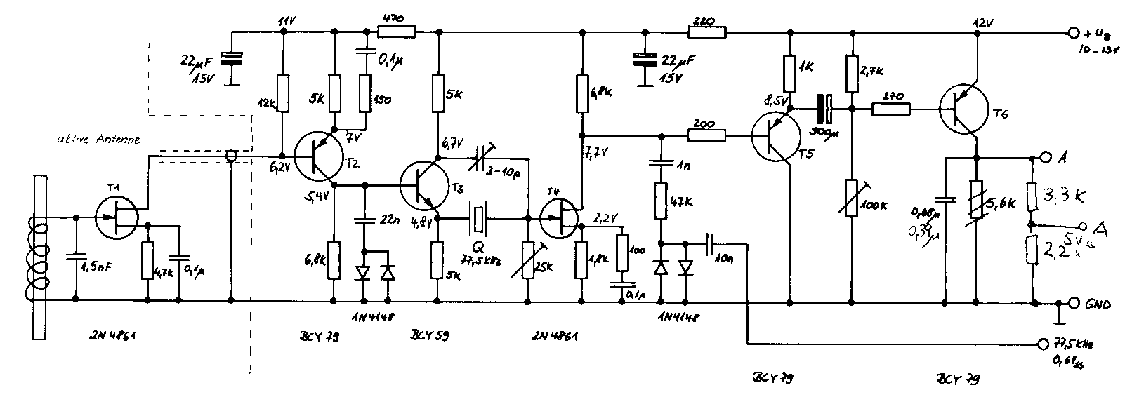

von HildeK (Gast)
> gesorgt?
Ich hatte mir damals einen 77.5kHz Quarz besorgt und ihn als Filter
verwendet. War teuer :-).
Im Anhang mein Analogteil und ich muss natürlich zugeben, dass er auf
meinen Empfangsort mit der Verstärkung angepasst wurde - wenngleich rund
10dB Pegelschwankungen des Empfangssignals durch den Demodulator (T5 und
T6) ausgeglichen wurden. Mit dem Poti am Quarzfilter kann man die
Empfangsbandbreite sehr schön einstellen - so eng, dass die Flanken
schon müde werden.

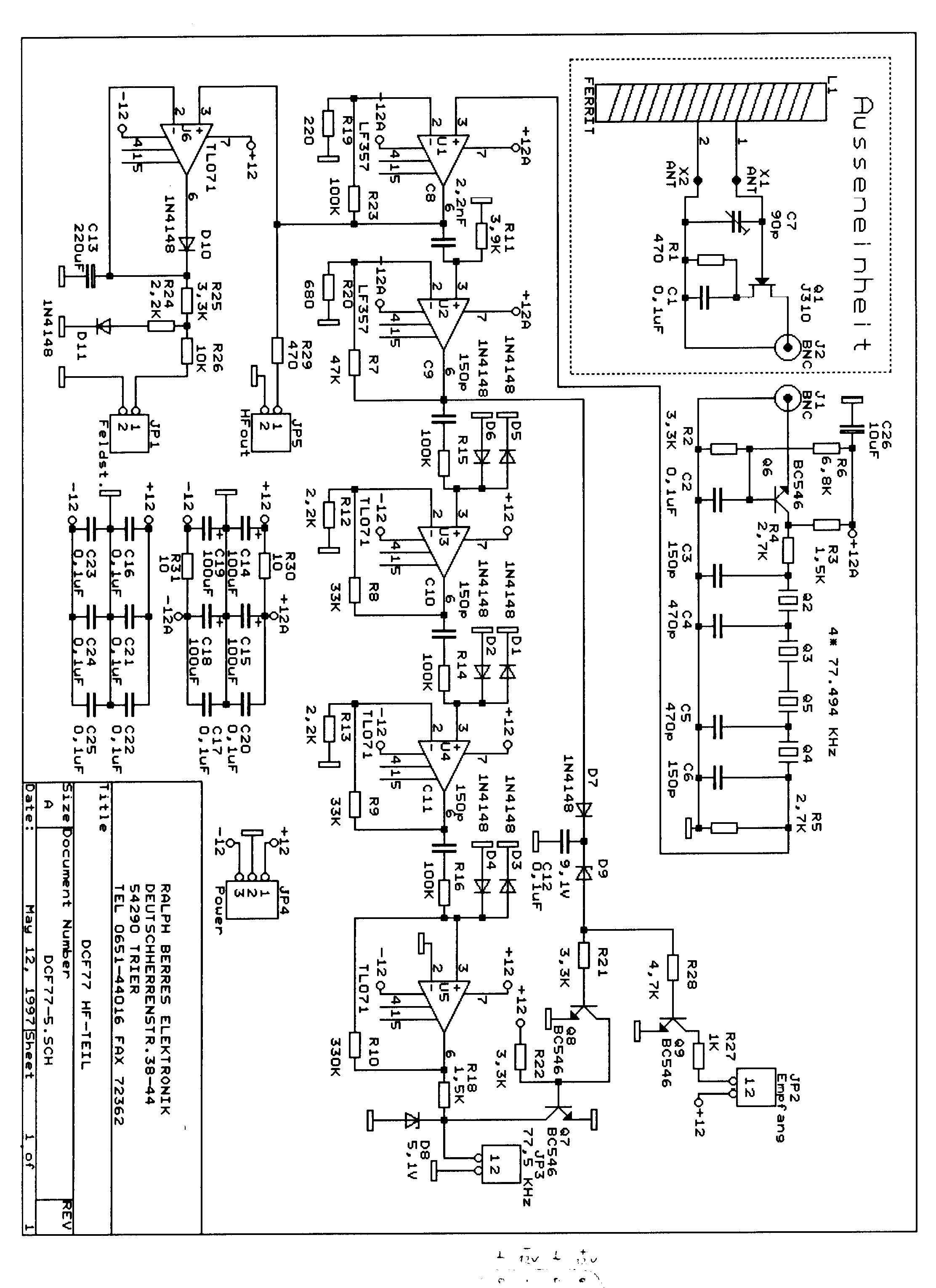

von Ralph B. (rberres)
> schon müde werden.
Hier mal das Frontend meines DCF77 Empfängers.
Ralph Berres
von HildeK (Gast)
Danke - du bist ein paar zehn km weiter weg vom Sender als ich, wenn
auch trotzdem noch relativ nah. Eine Amplitudenregelung kann ich nicht
erkennen, so wie bei mir auch die Verstärkung auf den Empfangsort
angepasst?
Der Aufwand mit vier Quarzfiltern ist natürlich groß, war das wirklich
notwendig? Ich hatte damals im Wesentlichen die 5. Harmonische vom
analogen TV als Feind (und meinen selbstgebauten Dimmer an einem
2kW-Heizer:-) ).
> 2kW-Heizer:-) ).
Bei mir war in erster Linie wichtig das ich einen Träger für das
digitale Frequenznormal hatte. Eine Uhr ist zwar auch drin (es war ein
IC von ELV der das decodiert und zur Anzeige gebracht hatte ).
Eine Amplitudenregelung hatte ich in dem Uhrenmodul noch drin.
Der Hauptweg war aber eine Begrenzerkette um die Amplitudenmodulation zu
beseitigen.
Der Ausgang JP2 geht auf die Uhr.
Ich hatte tatsächlich massive Probleme mit Störungen, das ich den
Filteraufwand betreiben musste.
Nicht nur Pal Fernseher  dessen 5te Oberwelle nur 625Hz entfernt waren,
auch Computermonitore und Schaltnetzteile aus den PCs waren ein massives
Problem.
Das war 1994 wo ich diese Geschichte entwickelt habe.

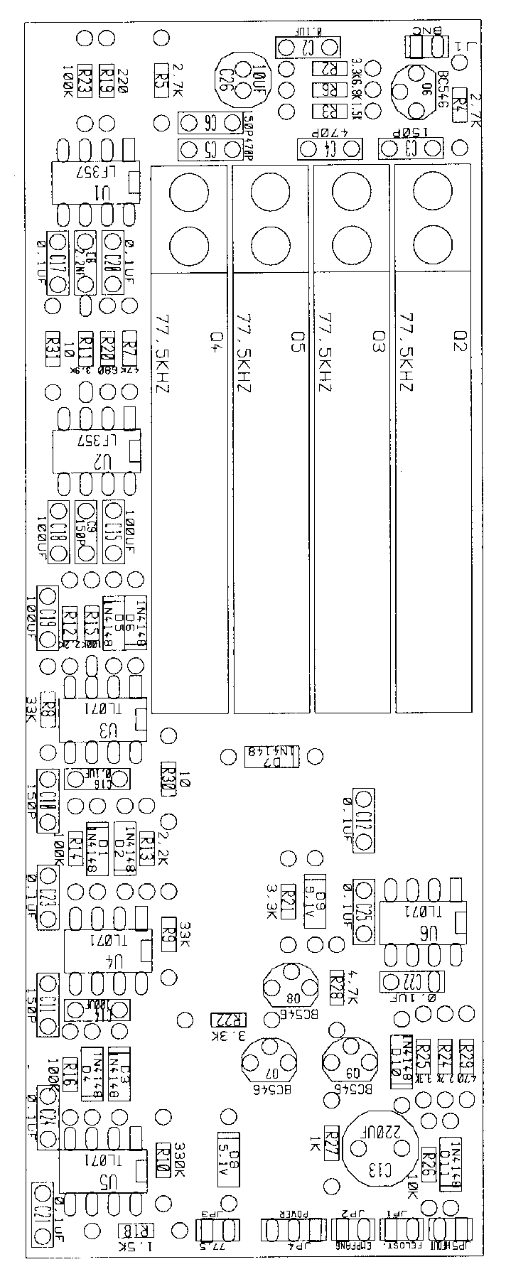

die kompletten Unterlagen siehe
http://public.hochschule-trier.de/~berres/Bauanleitungen%20Messtechnik/DCF-Frequenznormal/
Ralph Berres

> als Basis?
Details weiß ich nicht mehr, aber Anregungen aus der Funkschau waren
sicher dabei. Ich erinnere mich in der Funkschau an eine Variante mit
dem TCA440 (?). Wollte ich nicht - zu viele Spulen :-).
Der Gleichrichterteil um T5 und T6 ist aber aus der Funkschau. Das war
eine gute Idee, weil der eine Art Pegelregelung beinhaltet.
Also ich habe jetzt die Versorgungsspannung auf der gleichen Seite
zugeführt wie das LED-Kabel, so dass in der Nähe der Antenne keine
Leitung mehr ist.
Der Empfang ist dadurch nun einwandfrei.
Danke für eure Anmerkungen. Den perfekten Empfang in allen Lagen würde
man wahrscheinlich tatsächlich mit zwei um 90 Grad versetzten
Antennen/Empfängern bekommen, aber ich denke die Schaltung im Einsatz um
90 Grad zu drehen ist später kein Problem. Ich habe jetzt auch noch eine
LED Eingebaut die die Fehler anzeigt, so hat man direkt eine
Rückmeldung.
DCF77 synchrone Grüße
Markus
