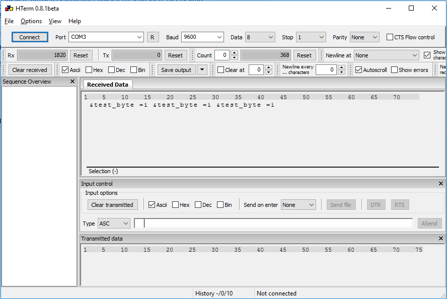

ich möchte mit dem EEMEM Makro eine Variable im EEPROM anlegen, diese
beschreiben und anschließend wieder auslesen.
Um zu sehen was in der Variable steht, übertrage ich die Variable mit
dem Uart.
Ich beschreibe die Variable test_byte mit 0x40 was nach der ASCII
Tabelle das @ Zeichen ist. Leider bekomme ich dieses Zeichen aber nicht
angezeigt. Was mache ich falsch?
Atmel ATmega328p, Arduino Uno

Kann es sein, dass das Eeprom beim Programmieren nicht beschrieben wird?
Je nach Entwicklungsumgebung wird beim Programmieren alles (Flash und
Eeprom) oder aber nur das Flash beschrieben.
Probier mal mit
    usart_put_string(" &test_byte =");
    test = 0x40;
    usart_put_byte(test);
ob Deine Variable test richtig übertragen wird.
Wenn das klappt, dann kannst Du das Eeprom vom Prograamm aus
beschreiben, bevor Du es benutzt:
  usart_init();
  eeprom_write_byte(&test_byte, 0x40);
  while(1)
Gruß, Stefan

Ich verwende die Atmel AVR GNU Toolchain. Um mit dem Arduino zu
kommunizieren den Avrdude Bootloader.
Ja, das scheint so zu sein. Ich habe versucht was du geschrieben hast.
Die Initialisierung mit 0x40 funktioniert nicht:
unsigned char test_byte EEMEM = 0x40;
Muss ich also eien andere Einstellung im AVR Studio / Toolchain wählen,
damit die Initialisierung so funktionniert?

Es gibt doch die Funktion eeprom_write_byte(). Damit würde ich einfach
nach dem ersten Senden die gewünschten 0x40 reinschreiben. Oder auch
jeden Durchlauf einen anderen Wert von 0x30..0x39.
Die eeprom-Daten werden übrigens in ein eigenes File gepackt und werden
nicht immer automatisch "mitgeladen".
#4753294
Ich benutze das Atmel Studio 6.2, und da kannst Du unter Project
Properties das Verhalten beim Programmieren einstellen:
Wenn Du das Eeprom beim Programmieren beschreiben willst, dann musst Du
den Haken bei "Preserve Eeprom" entfernen.
Gruß, Stefan
