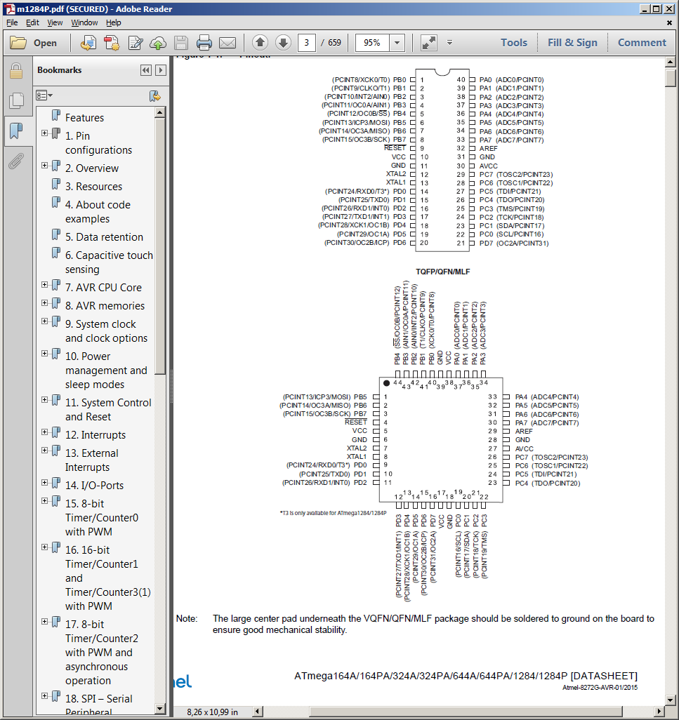

von S. Landolt (Gast)
"Ich merkt' es wohl, vor Tische las man's anders."
> Wetten, dass du da das DB hast, was die Mega164..1284
> beschreibt (und vorgibt, auch den 1284P zu beschreiben)?
> Nada, das ist das "falsche". Es gibt ein extra dem Mega1284 P
> gewidmetes DB.
Also diesen Einwand, c-hater, verstehe ich nun nicht, hatte ich mir
jetzt doch extra das neueste von Atmel heruntergeladen.

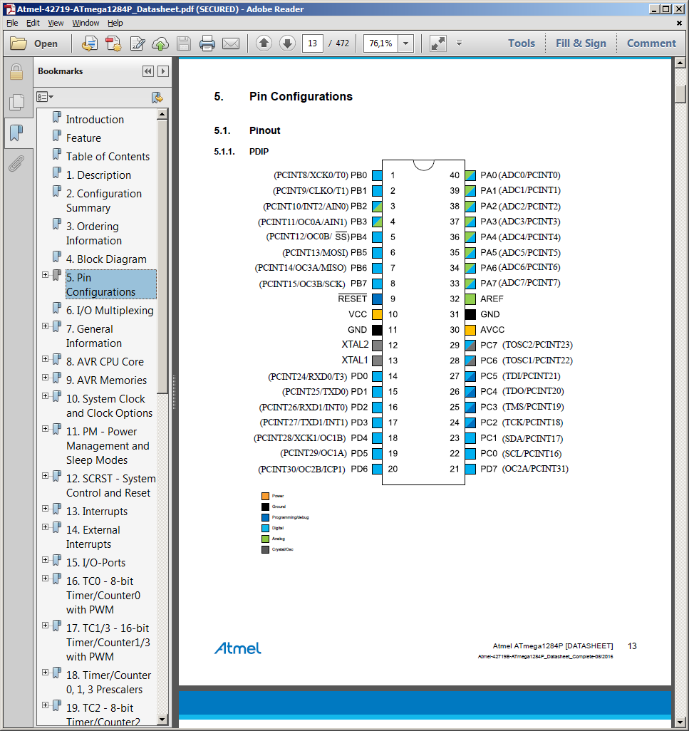

von Thomas E. (thomase)
c-hater schrieb:
> Wetten, dass du da das DB hast, was die Mega164..1284 beschreibt (und
> gewidmetes DB.
http://www.atmel.com/Images/Atmel-42719-ATmega1284P_Datasheet.pdf
Das ist das aktuelle DB vom 1284. Das Datenblatt, in dem der Pin in der
Pin-Out Grafik bezeichnet ist, ist das "Universal"-DB.
von Paul B. (paul_baumann)
Das zum Thema: "Schau gefälligst in das Datenblatt!" Die korrekte
Reaktion könnte demnächst in der Gegenfrage bestehen: "In welches?"
MfG Paul

  Übrigens hatte das alte von 2015-01, also das für 164A..1284P, noch
rund 31 MB, das neue von 2016-08 für den 1284P allein nur knapp 6 MB.
von Wilhelm M. (wimalopaan)
In dem Datenblatt von 08/2016 steht explizit 1284P als Type drin.
Und in dem von 01/2015 steht zwar die Bezeichnung ICP3 am Pin, aber
dafür die alte Bezeichnung ICP und nicht ICP1 am anderen Pin ....
