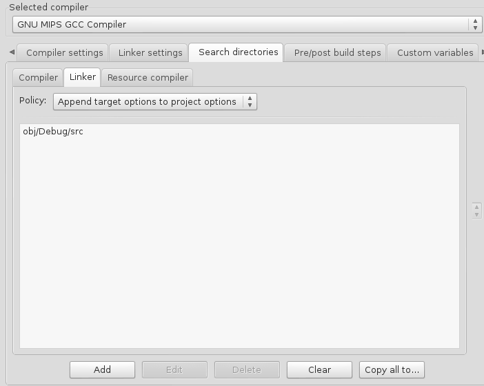

Normalerweise ist ja klar was "multiple definiton of main" bedeutet,
aber in dem Projekt gibt es nur eine main!
Diese befindet sich in der Datei startup.c und unter global function von
Codeblocks wird auch nur eine main angezeigt.
Mit eigenem makefile ist das Projekt compilier und linkbar, unter
Codeblocks zickt es rum.
Also was läuft da schief?
Oder habe ich was wichtiges bei Codeblocks übersehen?
Konsolenausgabe:
Linking native: mipstest
obj/Debug/src/System/startup.o: In function `main':
/src/System/startup.c:11: multiple definition of `main'
obj/Debug/src/System/startup.o:/src/System/startup.c:11: first defined
here
Weils so schön ist nochmal der selbe Fehler mit einem Array:
/src/System/startup.c:11: multiple definition of `font'
here

OP (Firma: fritzler-avr.de)
Wie in den Bildern vom vorherigen Post zu sehen gibt man für den Linker
nur den Pfad an in dem die .o Dateien liegen und Codeblocks baut daraus
den Linkeraufruf (siehe unten).
Ansonsten gibt man Codeblocks beim anlegen eines neuesn Compilers mit wo
denn die binarys von gcc und vom ld rumliegen und wie diese heißen.
Ein Compileraufruf vom Codeblocks sieht so aus, für jede Datei einzeln:
mips-elf-gcc -O2 -Wextra -Wall -g -march=mips1 -DPF_EMBEDDED -DEE_SCORE
-nostartfiles  -g  -c src/pForth/forth_sp2.c -o /src/pForth/forth_sp2.o
Beim Linkeraufruf gibt es auch nur eine startup.o
die "pf_main.o" heißt nur so, in dieser gibt es keine main() Funktion.
Linkeraufruf:
mips-elf-ld -Lobj/Debug/src  -o bin/Debug/gdbtest
obj/Debug/src/Eliza/eliza.o
obj/Debug/src/GameOfLife/gameoflife.o
ich seh da was: "-Lobj/Debug/src"
Das ist der Suchpfad den ich eingetragen habe und Codeblocks sorgt für
die ganzen Pfade der .o Dateien dahinter.
Dann gibts natürlich was doppelt, ABER wenn ich -Lobj/Debug/src
entferne, dann findet der LInker seine Objectfiles nicht mehr.
Also ein Fehler gefixt und der nächste kommt geschwind.
mips-elf-ld: cannot find System/startup.o
Na wenn man dem Linker nen Suchpfad nach den Dateien gibt (aus dem
Codeblocks Suchpfad EInstellungen) UND die Dateien nochmal selber
(bekommt der Linker von Codeblocks), dann hat er die ja doppelt?
Bei startup.o (erste Datei) bricht der LInker dann direkt ab
Nur ohne "-Lobj/Debug/src" findet er dann garnichts mehr, aber die Pfade
stimmen.
Das Mapfile aus den Einstellungen "-Map mapping.map" wird direkt im
selben Pfad erstellt wie die CodeBlocks Projektdatei.
In diesem absoluten Pfad ist dann auch der obj/ Unterordner.
Also:
/home/spacy/blocks/mapping.map
/home/spacy/blocks/blocks.cbp
/home/spacy/blocks/obj/Debug/src/System/startup.o
Daher ist der LInkeraufruf eigentlich richtig.
Ja die Option -L müsste überflüssig sein.
Mit der Option findet er doppelt und ohne die Funktion garnichts.
Darauf kann ich mir echt kein Reim machen.
Den Link merk ich mir mal vor.
Selber in der Konsole aufrufen sorgt für den gleichen Fehler, natürlich
vom richtigen Pfad aus aufgerufen.
Die startup.o rausgenommen, selber Fehler, keine undefined reference
Fehler.
So jetzt nehme ich mal Datei für Datei raus um zu gucken wos knallt.
