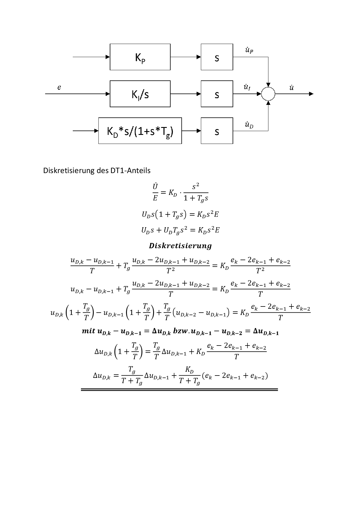

ich habe Schwierigkeiten bei der Diskretisierung meines PID-Algorithmus.
Ich will den realen PID-Regler verwenden (DT1 anstatt D-Glied) und als
Geschwindigkeitsalgorithmus implementieren. Die drei Anteile würde ich
gerne einzeln diskretisieren und anschließend aufsummieren (siehe
Blockdiagramm).
Ich habe meinen Diskretisierungs-Versuch angehangen.
Mir kommt es jedoch seltsam vor, dass der DT1-Anteil eine andere
Verstärkung hat als der reine D-Anteil. Mache ich irgendwo einen Fehler,
den ich übersehe?
Ich stelle mir das so vor, dass das alte Du_k-1 mit dem Faktor Tg/(Tg+T)
eingeht und das neue Du_k mit dem Faktor 1/(Tg+T). Die Addition der
Faktoren ist allerdings größer als 1 --> Verstärkung.
Die Frage ist dementsprechend: Ist das korrekt und ich habe durch
Verwendung des DT1 eine Verstärkung oder habe ich einen Fehler gemacht?
Viele Grüße und Danke für Eure Hilfe
Wiesel

Okay, dann versuche ich es mal auf herkömmliche Art und Weise.
Ist die Diskretisierung, die ich angehangen habe so korrekt?
Ich finde es "verwunderlich", dass ich im Gegensatz zu den Ansätzen aus
den von dir angesprochenen Tabellen kein uk_2 und kein ek_2 benötige.
Der Grund dafür, dass ich nicht einfach die gängigen PID-Algorithmen aus
einem Buch "abschreibe" ist, dass ich zum Einen gerne verstehen möchte,
was passiert und zum Anderen, weil ich gerne die 3 Stellgrößen des P-,
I- und D-Anteils einzeln als Variablen in meinem Mikrocontroller
vorliegen haben möchte, um sie zu beobachten und auszuwerten.
Vielen Dank für deine Hilfe aSma>>!

Gast #4753924
Ja, sieht gut aus. Den I-Anteil kannst du auch zu Ende schreiben:
uk = uk_1 + KI*Ta*ek
Du hast halt Euler Rückwärts als Polygonzugverfahren. Ich dagegen habe
Eulervorwärts. Da gibt es Vor- und Nachteile, die man bei Lutz Wendt mal
nachlesen könnte. Sei nur gesagt, dass wenn die Strecke in der Frequenz
Ebene stabil ist, dann ist diese bei Eulervorwärts auch, sonst muss man
die Abtastzeit an die kleinste Streckenkonstante anpassen (siehe auch
u.a. Serge Zacher, Manfred Reuter).
Kannst du gerne doch machen aber anhand der Simulation am PC. Am µC
braucht jede Multiplikation seine Zeit. Vorallem bei
Fließkommaarithmetik braucht eine Multiplikation von double mit 0
mehrere dutzend Befehle.
PS: "schlagartige Änderung" kann man auch mit einer Rampe lösen.

Der P-Anteil springt auch beim Geschw.Algo., nämlich dann, wenn die
Abweichung springt.
Das Design liefert eben keinen Sprung bei Parameteränderung. Dieser
Sprung wird durch eine neue Aufteilung der Anteile im Regler
kompensiert. Der I-Anteil wird virtuell neu gesetzt.
Im diskreten DT1-Glied wird uk-1 mit einem Wert <1 ( T1/(T1+T) <1 )
bewertet. Die Eigenbewegung klingt also stabil ab.
Waldo
Gast #4753977
Wiesel schrieb:
> Wird nun der Parameter K_p verdoppelt,
> verdoppelt sich sofort auch der Stellwert u. Die Frage, die ich mir hier
> stelle ist, ob dies nicht sogar gewollt ist?
Natürlich nicht! In der Praxis lässt man den integralen Anteil dann neu
berechnen, damit die Stellgröße bei Parameteränderung nicht springt.
